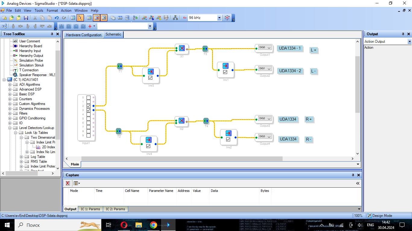

    Зарегистрировался Аватар для Endorphin
    27.04.2024
    8
    По умолчанию Re: Увеличение линейности цап. (Запараллеливание).
    Валяется в тумбочке ADAU , вот думаю использовать его
    что скажете прокатит такой вариант ? что-то мне кажется я на ху....вертил , не то что надо
    36,472
    Не, что-то там "не то".
    Сейчас нет Студии под рукой, вечером попробую нарисовать.
    ---------- Сообщение добавлено 20:26 ---------- Предыдущее сообщение было 15:35 ----------
    Наверное как-то так.
    Надо еще там номера выходов расставить и инвертор включить.
    27.04.2024
    8
    Получается вот так :
    или надёжней будет вот так + в hardware поставить инверсию ?
    36,472
    Моэет, я таким не пользовался.
    Но думаю результат будет одинаковый.
    Тут главное чтобы на каждой линии SDATA I2S в обои каналах был один и тот-же сигнал. Тогда получается по 4-с проводам 8 каналов?
    два правых прямых, два правых инверсных,
    два левых прямых, два левых инверсных.
    Я бы конечно всего этого не делал, но работать должно.
