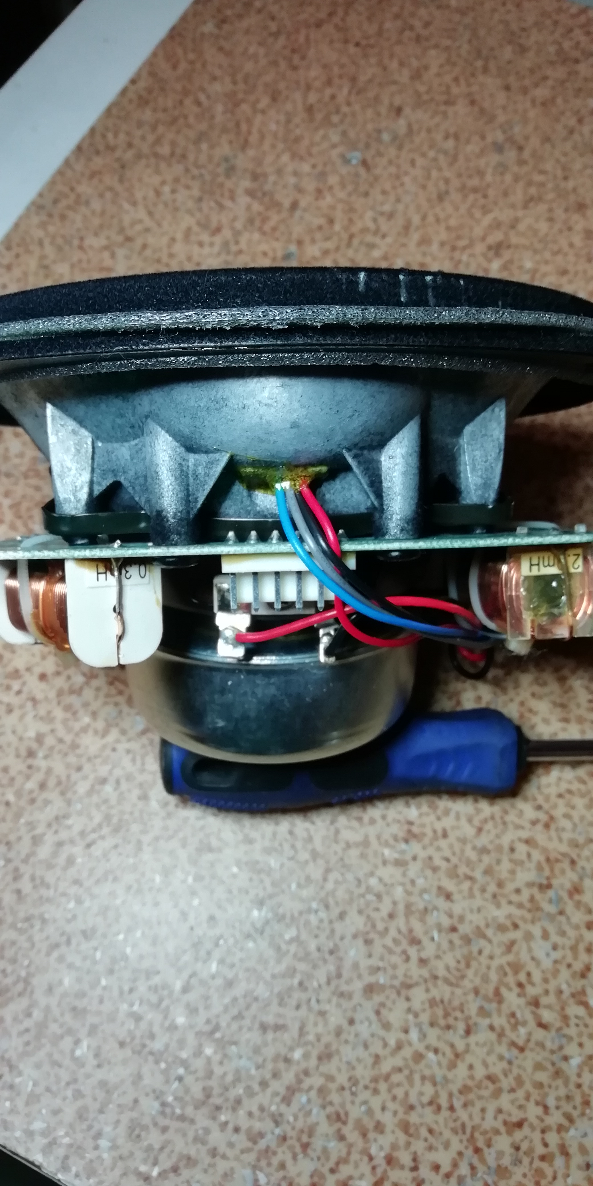

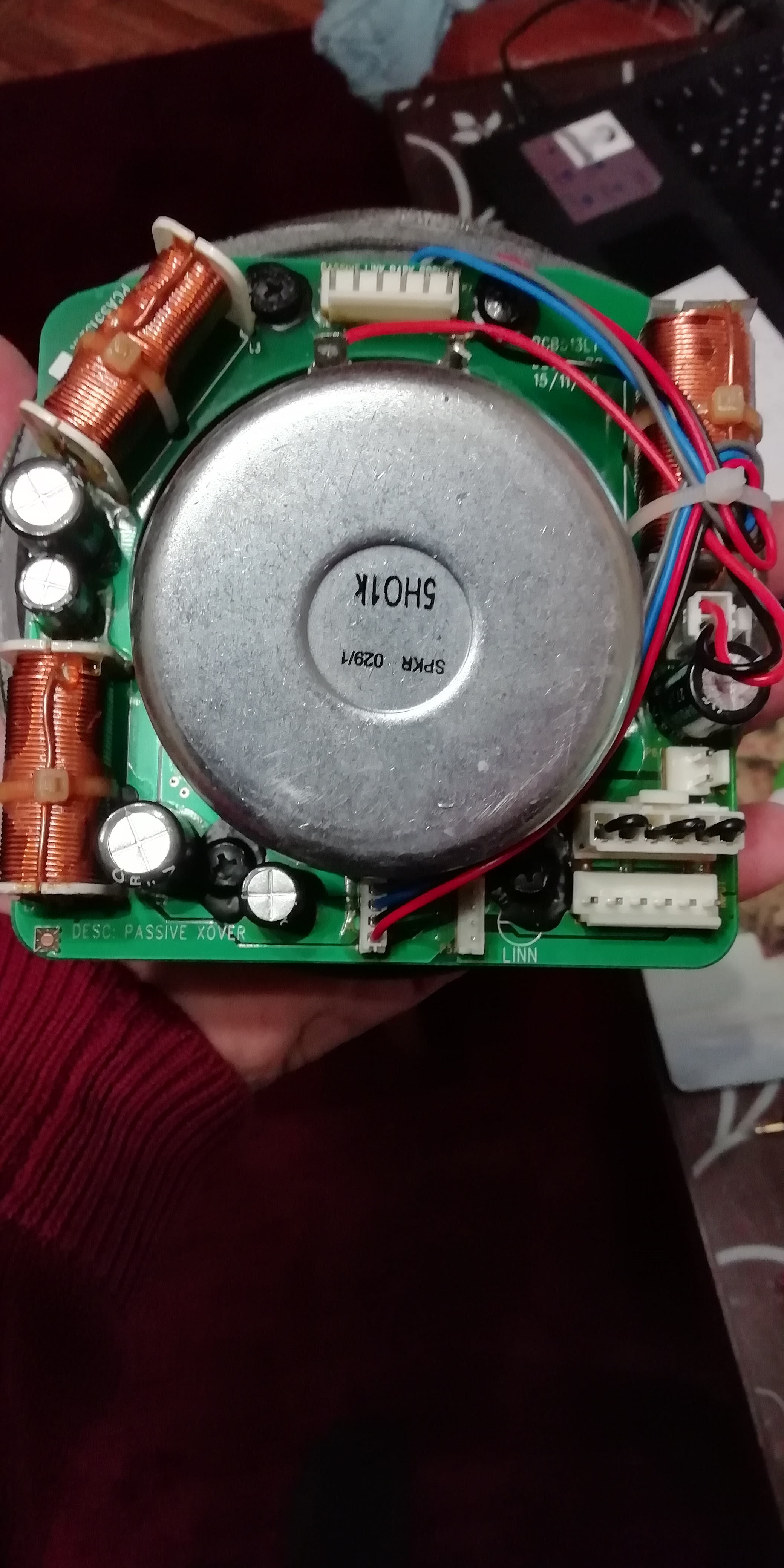

    Есть 3-х полосная акустика, в ней согласно паспорту стоят фильтры 6 and 12 dB / octave Butterworth; 1 kHz, 3.6 kHz. Катушки с сердечниками, конденсаторы электролиты Bennic, номиналы всех компонентов известны, резисторов нет. Установить сильно воздушные катушки и очень пленочные конденсаторы возможности нет никакой, нет места. Родное имеет какие-то сопротивления и не родное, при тех же номиналах, тоже будет их иметь, но совсем не те, что были. Вопрос: как на это посмотрит Баттерворт? Или, другими словами, разработчик фильтров учитывает (должен учитывать) сопротивления компонентов при проектировании? Ну и совсем другими словами: если я заменю все катушки и конденсаторы, то я получу такие же параметры фильтров или они куда-нибудь уйдут? Спасибо.
    P.S. У всех динамиков есть выход наружу, т.е. внутренние фильтры можно обойти безболезненно для архитектуры.
ID:	451176 Нажмите на изображение для увеличения.
ID:	451177 Нажмите на изображение для увеличения.

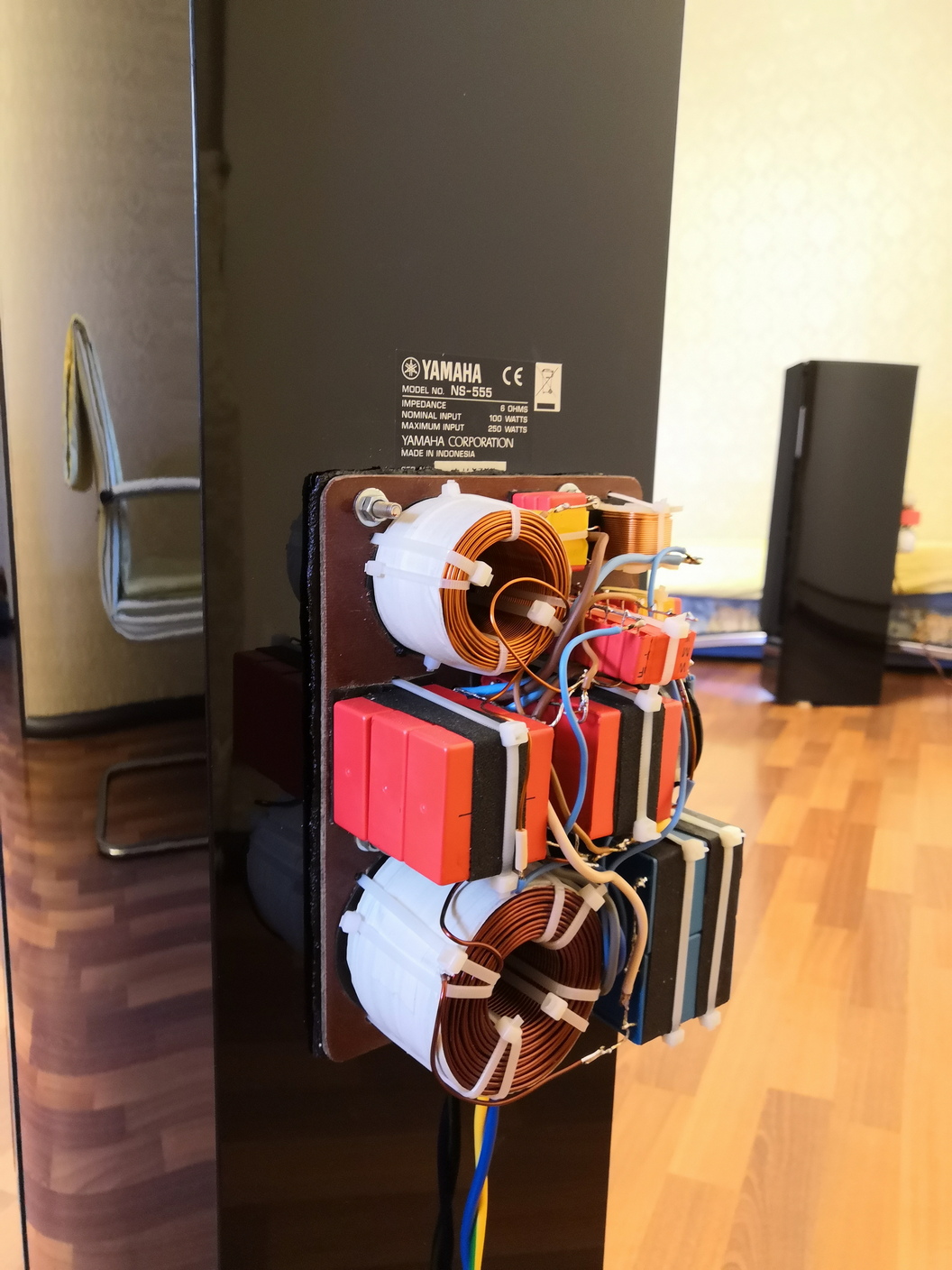

    Скрытый текст

    Еще катушки пропитать, между желательно и обязательно.
    Цитата Сообщение от Jonngood Посмотреть сообщение
    Чистый воздух в катушках + чистый пропилен в кондерах звучат божественно!
    Ну, если без эмоций, почти так, как должно .
    До пропитки-заливки сам пока не добрался, пару раз на стороне услугой пользовался.
    Эффект зубодробительный, особенно при высоких токах.
