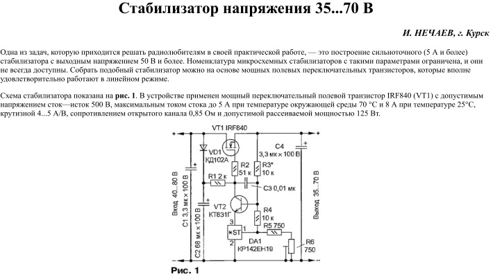

    Нужен регулятор или стабилизатор для УНА ,входное (с моста) -+65 вольт выход +-55, по току до 500 ма,в реале 250 ма нужно.
    Есть такие варианты,

    и такой,но я не пойму как он работает?

    Что посоветуете или может есть свои варианты?
    Как два последовательных - первый ограничивает макс. напряжение на втором (поскольку у 317/337 оно меньше чем входные 80в), а второй уже стабилизирует.
    Ну и, выделяемое тепло (а тут у Вас до 5вт в плече получится) можно распределить между двумя компонентами.

    По умолчанию Re: Посоветуйте простой стаб для УНА на +-55 вольт
    Вот последнюю точно не надо.
    Я столкнулся с этим в Электрокомпаните 250.
    Там эти LM летели как семечки...
    Спасибо,понятно,немного, тольк там как то странно земля установленна,я в симуляторе не смог заставить её работать. И не пойму откуда берётся 55 вольт после LM ки?
    А про 3 что скажете?
