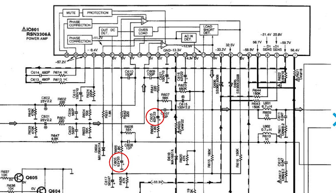

    По умолчанию Твик усилителя Technics SU-V620
    Всем доброго времени суток, есть у меня усилитель, technics su-v620, исправно работает много лет. Но звучит довольно сухо. Менять его не собираюсь пока, подумал может его доработать, посмотрел схему. По питанию висит 2кондера по 7500 мкф, есть ли смысл добавить емкость? И думаю заменить операционник на преде, там стоит M5218AP, есть ли смысл его менять, и на что? Потому что почитал, этот операционник не особо хвалят по звуку. Вот ссылка на схему усилителя. У кого какие советы будут. https://www.manualslib.com/manual/38...?page=6#manual
    Частый гость Аватар для kent
    21.10.2004
    234
    По умолчанию Re: Твик усилителя Technics SU-V620
    Цитата Сообщение от vasilis Посмотреть сообщение
    ...technics su-v620, исправно работает много лет. Но звучит довольно сухо...
    Если "сухо" подразумевает недостаточность баса, то имеет смысл проверить емкости C605, C606 на величину и утечку (замена на хорошего качества и бОльшей емкости), а операционник достаточно непафосный типа opa2134 , т.к. сборка RSN останется на месте Нажмите на изображение для увеличения.

    Аватар для vasilis
    13.01.2013
    С низкими там все хорошо, и мощности более чем достаточно, имею ввиду как-то невыразительно играет. Есть у меня усилитель Солнцева, собран на шасси, без корпуса, у него звучание на голову приятнее. Оставил бы его, но делать хороший корпус много дел. А тут вся стойка, и хотелось хоть немного ее подтянуть по звуку. По поводу OPA2134, где можно взять оригинал? много подделок ходит.
