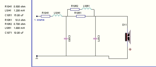

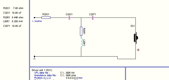

    Схема для ВЧ, я использовал сис 1149
    R 6ом - C 5.6мкф и вниз катушка 0.33мг

    итого
    Играет супер! Чуйки достаточно бас норм.
    Можно поставить и морель или сис эксель или любой другой играющий от 2-х
    Менять крос думаю не потребуется.

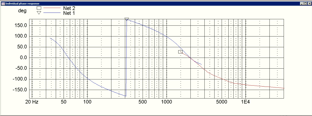

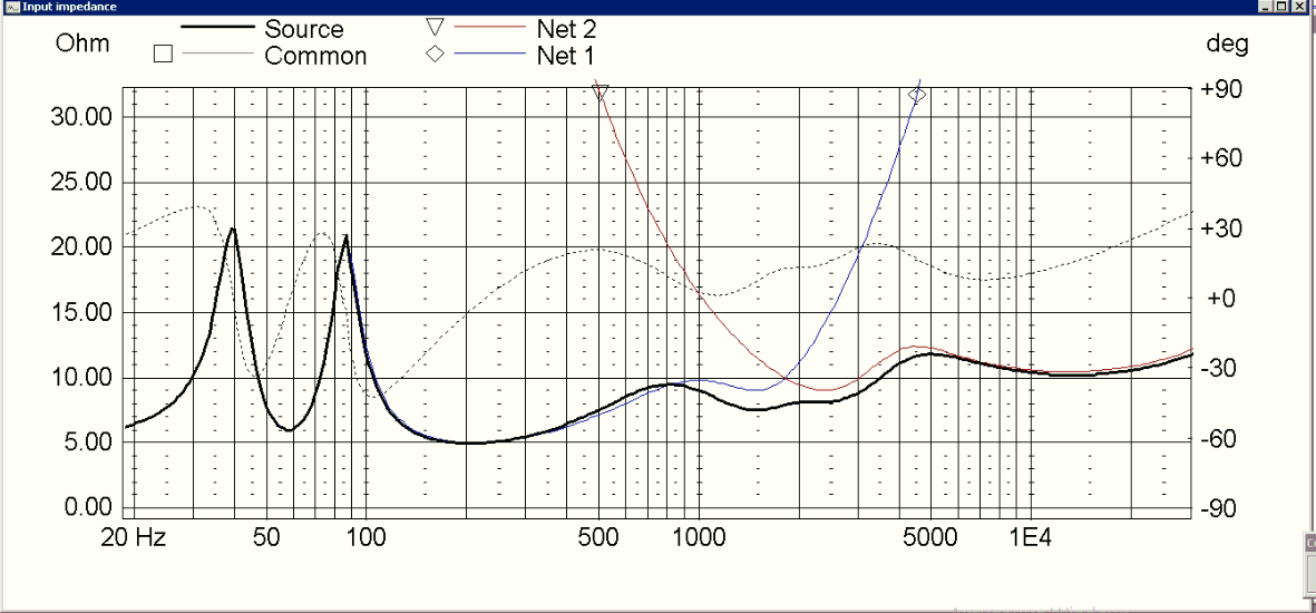

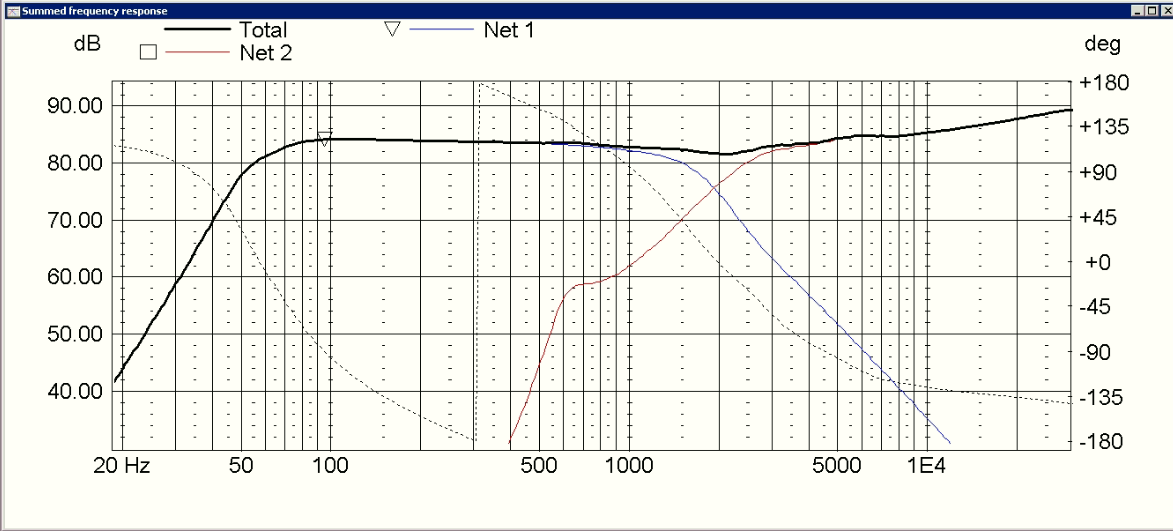

    Сварганил новый фильтр, слушаю, нравится больше чем тот который раньше был.
    Нол пока слушаю
    ---------- Сообщение добавлено 19:47 ---------- Предыдущее сообщение было 16:18 ----------
    Да похоже что этот фильтр годится.

    Сейчас там диапазон 50-120 полка на 4дб выше середины, от 120 до раздела плавное понижение, а потом от 2-х подъем на 2 дБ до 6000, т.е v образная АЧХ, баса реально не мало. Уровень возможной громкости, устраивает.
