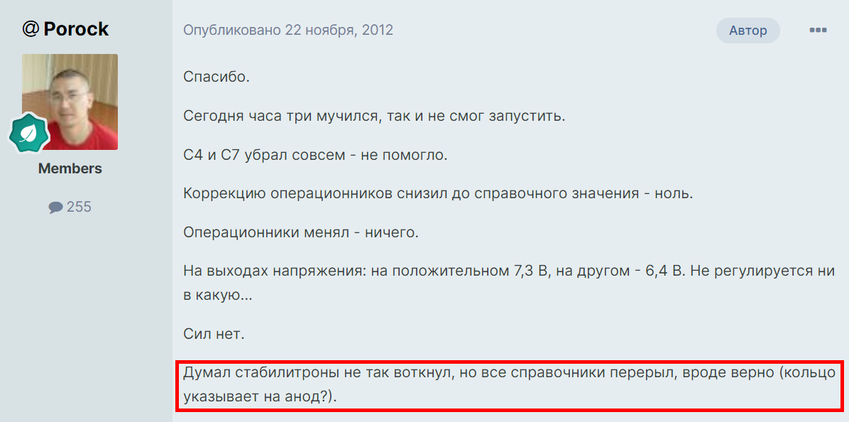

    мужик по ссылке так и не запустил схему
    Мужик по ссылке - идиот.
Название:	мужик по ссылке.jpg
