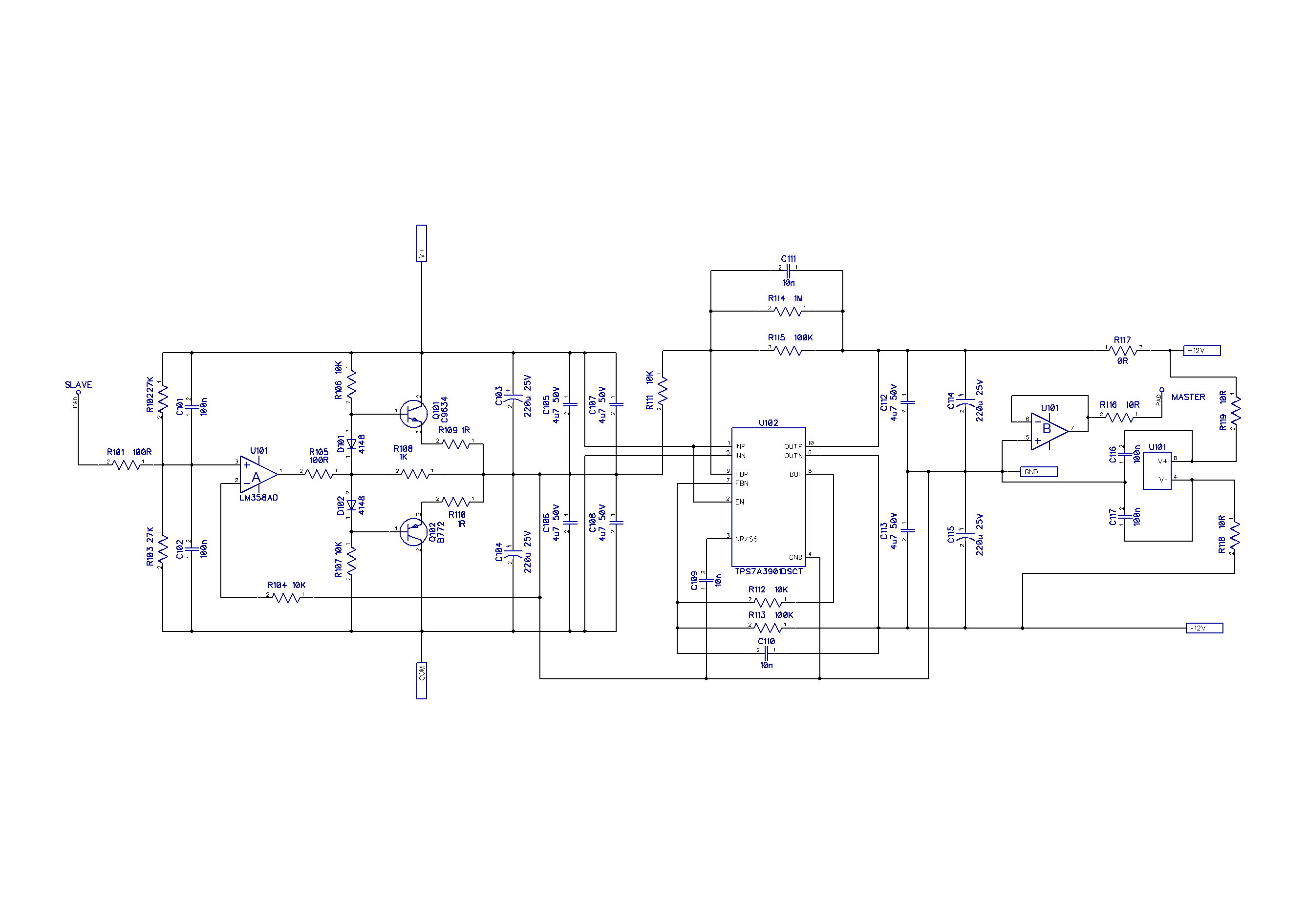

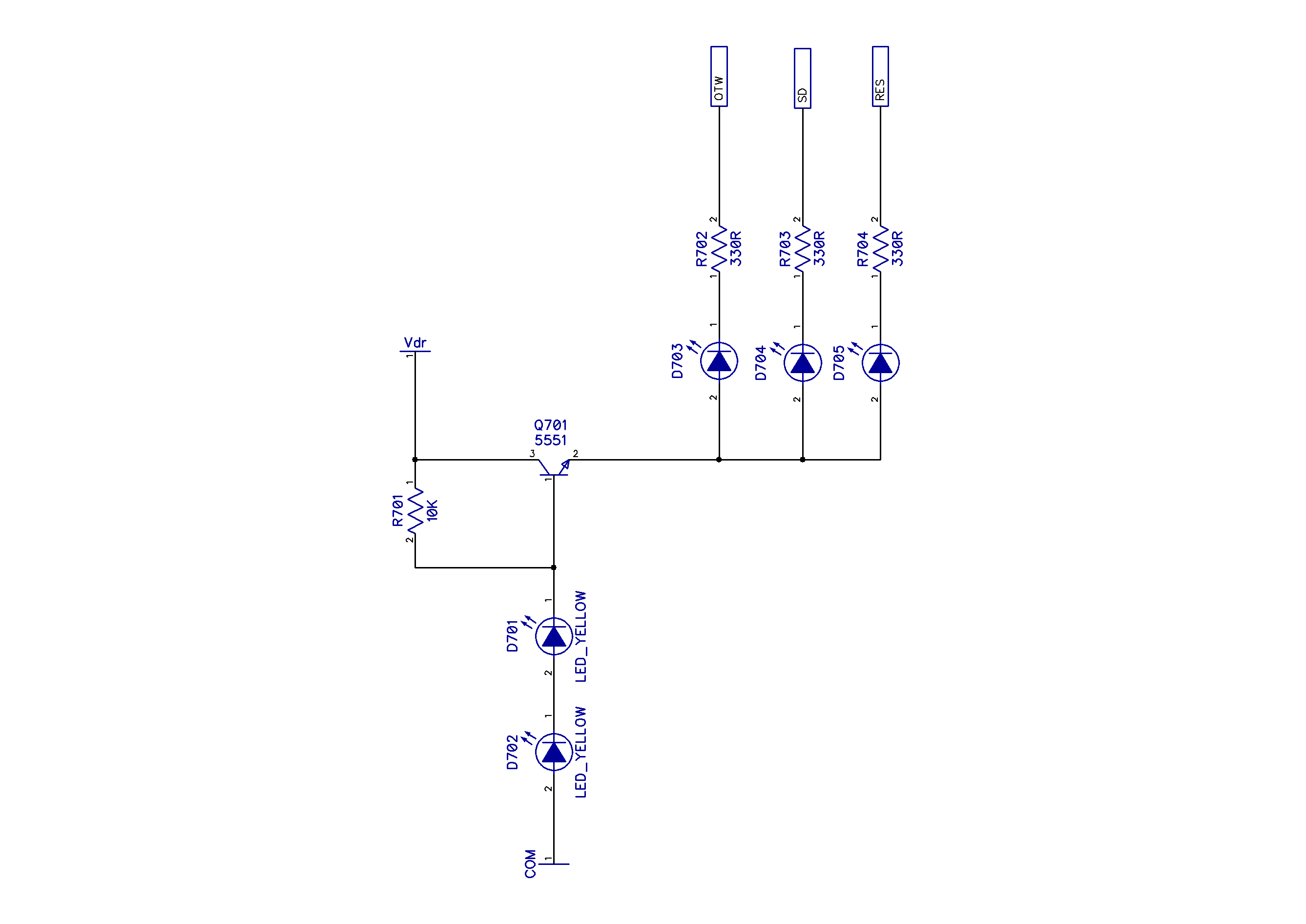

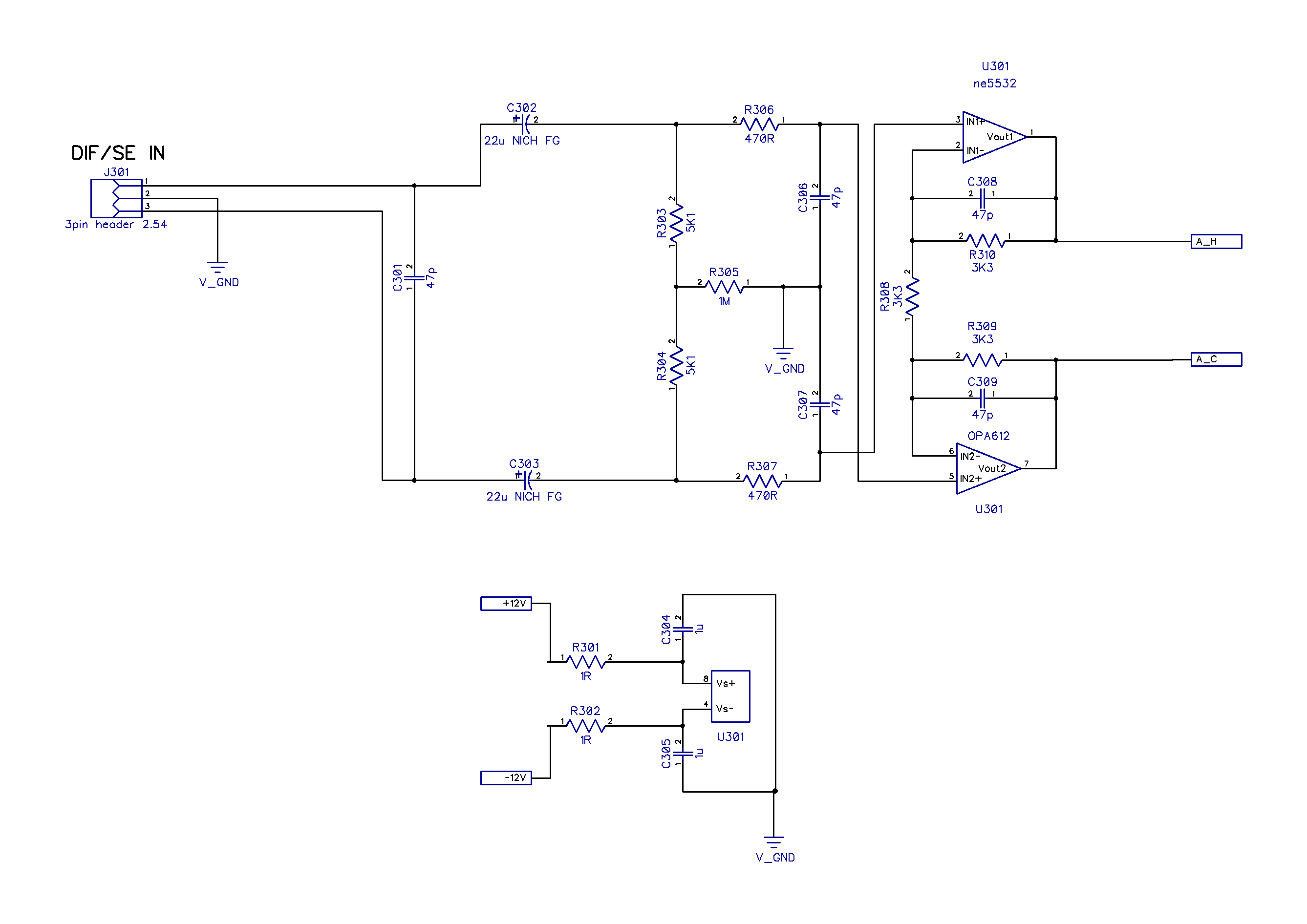

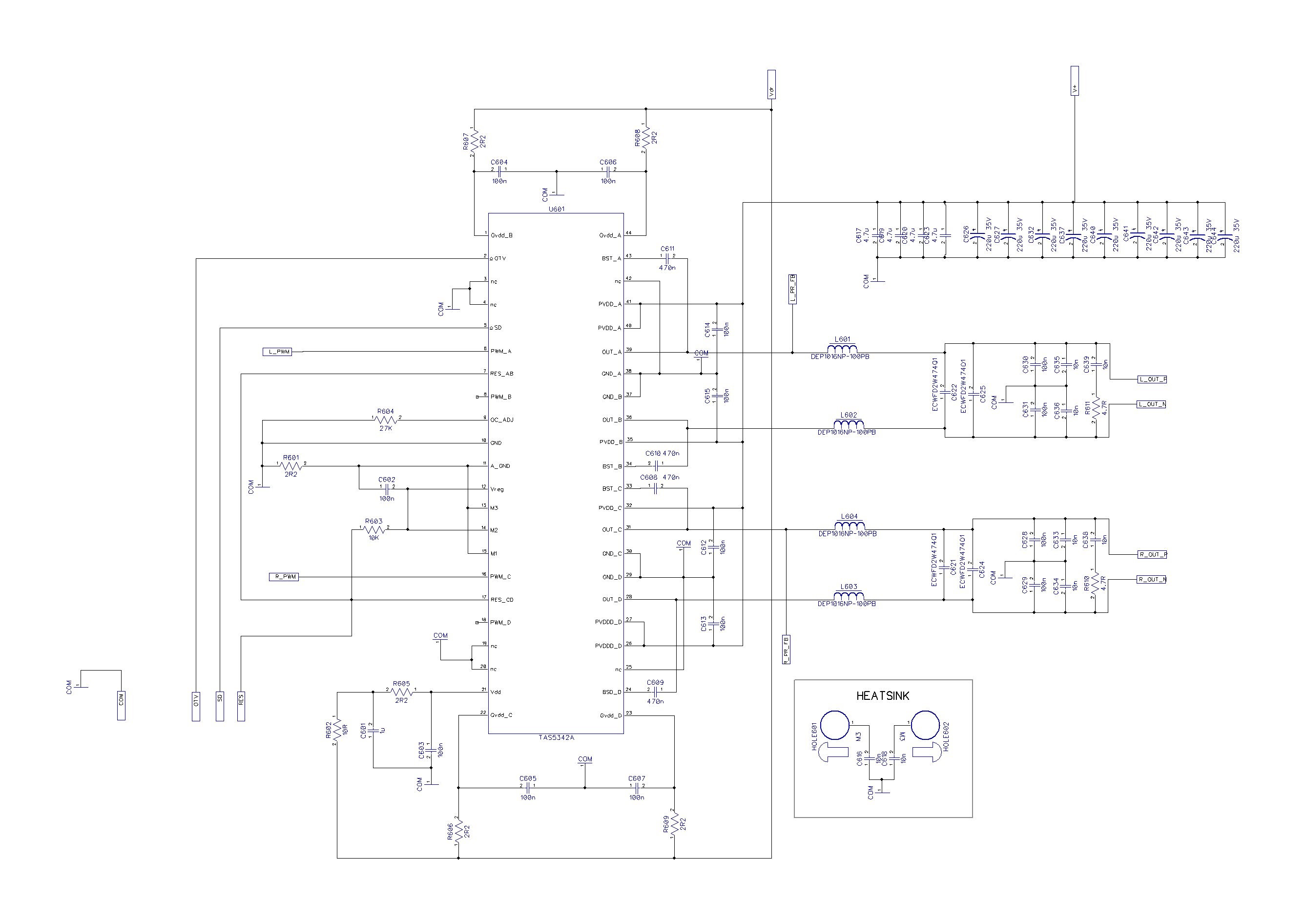

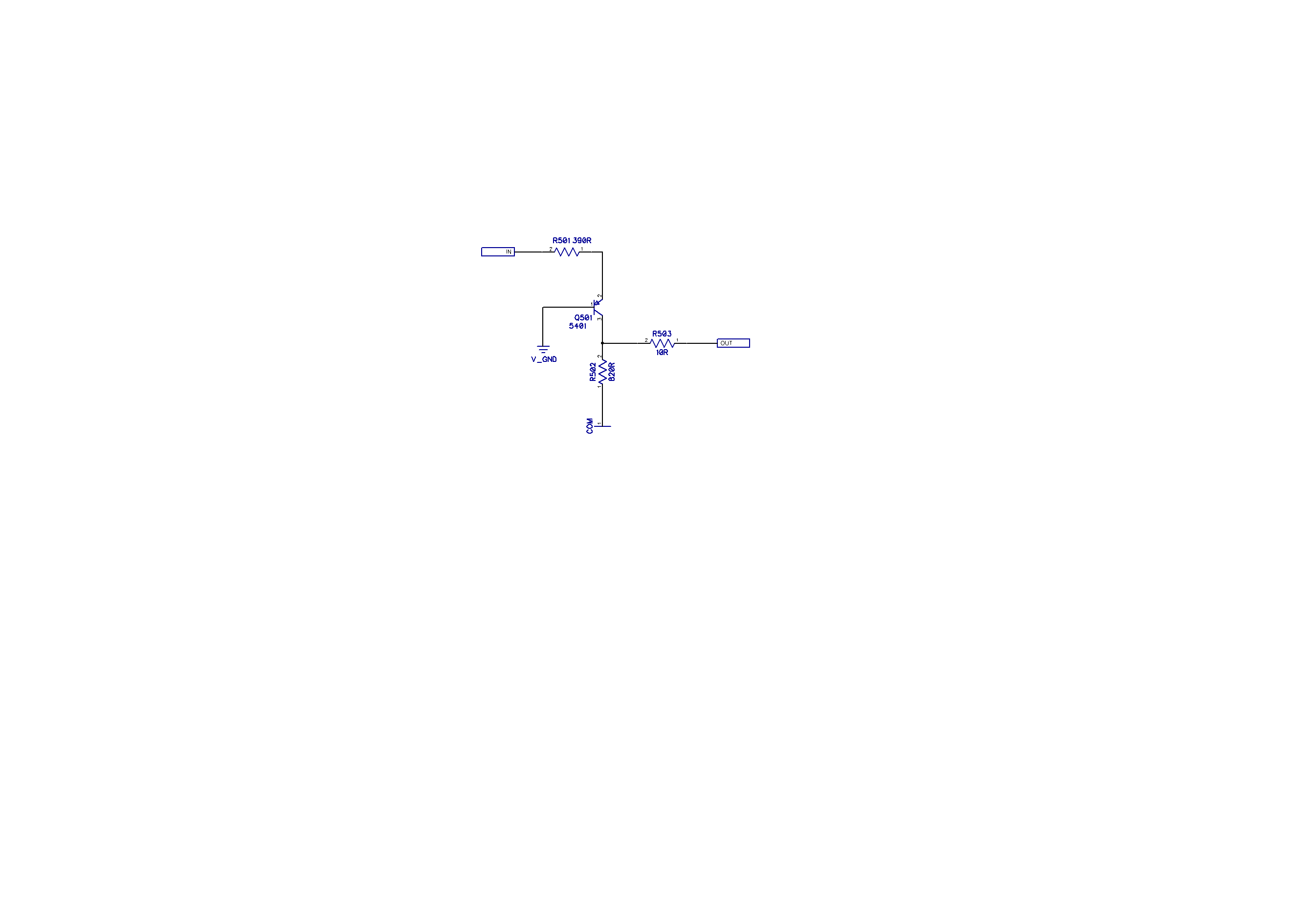

    Мой вариант использования ИМС выходных каскадов TI с современными модуляторами на примере стерео усилителя.
    Усилитель, как водится, максимально примитивный. Особенностью является то, что для рааботы не требуется каке-либо дополнительные источники питания - только основное однополярное напряжение. Для нормального функционирования добавлена схема виртуальной земли.
    В таком виде модуляторы типа UcD/ncore/purifi можно использовать нативно, вообще без каких-либо доработок. Суммирование сигналов ОС происходит около нуля напряжения (виртуального),что благотворно влияет на звук.
    Вся схема построена на наидешевейшей комплектации. Так как первые собранные платы показали оччень высокое субъективное качество звучания ( да и измерений) к схеме добавлен низкошумящий широкополосный стабилизатор питания оудиочасти на TPS7A39.
    Принципиальная схема составлена с использованием иерархии.

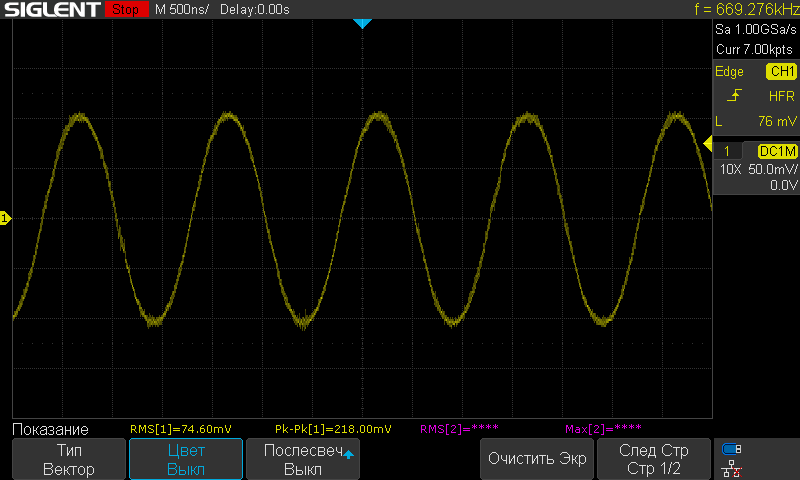

    Потребление на ХХ 3,9Вт при 32В. Максимальная мощность 100Вт на 4Ом.
    несущая:

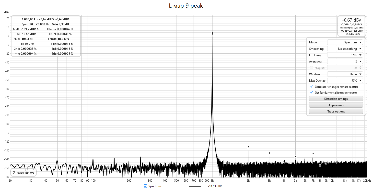

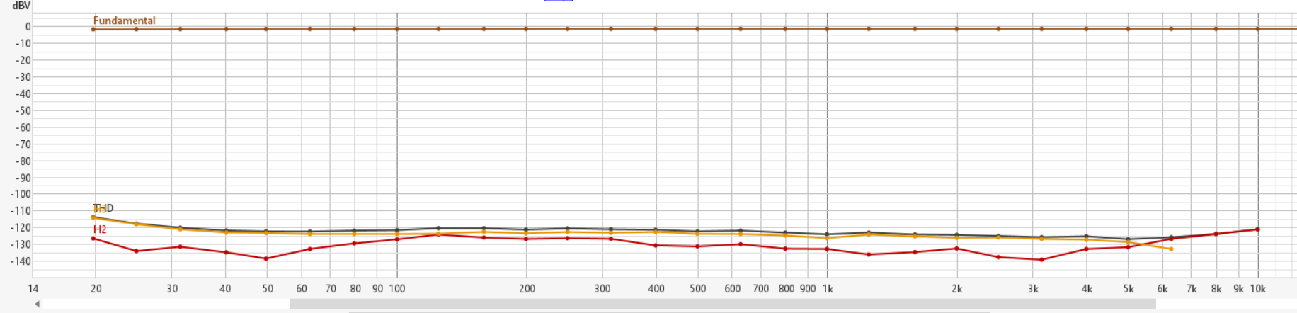

    На 10Вт уже не получается измерить, по крайней мере на 1кГц нет разницы с ЦАП IVX 9038D
    Иван, дайте еще пару дБ ;)Вложение 451373
Название:	10W4Ohm FREQ SWEEP.png
    ---------- Сообщение добавлено 13:48 ---------- Предыдущее сообщение было 13:45 ----------
    IMD 5+5Вт 18К+19К
    250+8020 6Вт+0,4Вт
    60+7000 6Вт+0,4Вт
    нагрузка резистивная, 4 Ом.

    По умолчанию Re: Выходные каскады TI с современными самоосциллирующими модуляторами
    не получается компенсировать 9038D ниже -125дб для Н3?
    Вообще, качественный усил, не стоит делать с небалансным входом, как и цап с небалансным выходом.
    Кстати, вы напрасно используете спектраплас, мусор это, показывает чепуху, нынче нет ничего ближе к показаниям АР, чем REW.

    REW.
    вход, конечно, балансный.
    REW изучаю как раз, спасибо. Тоже заметил, что раззница в цифрах есть, хотя картинка спектра вроде та же.

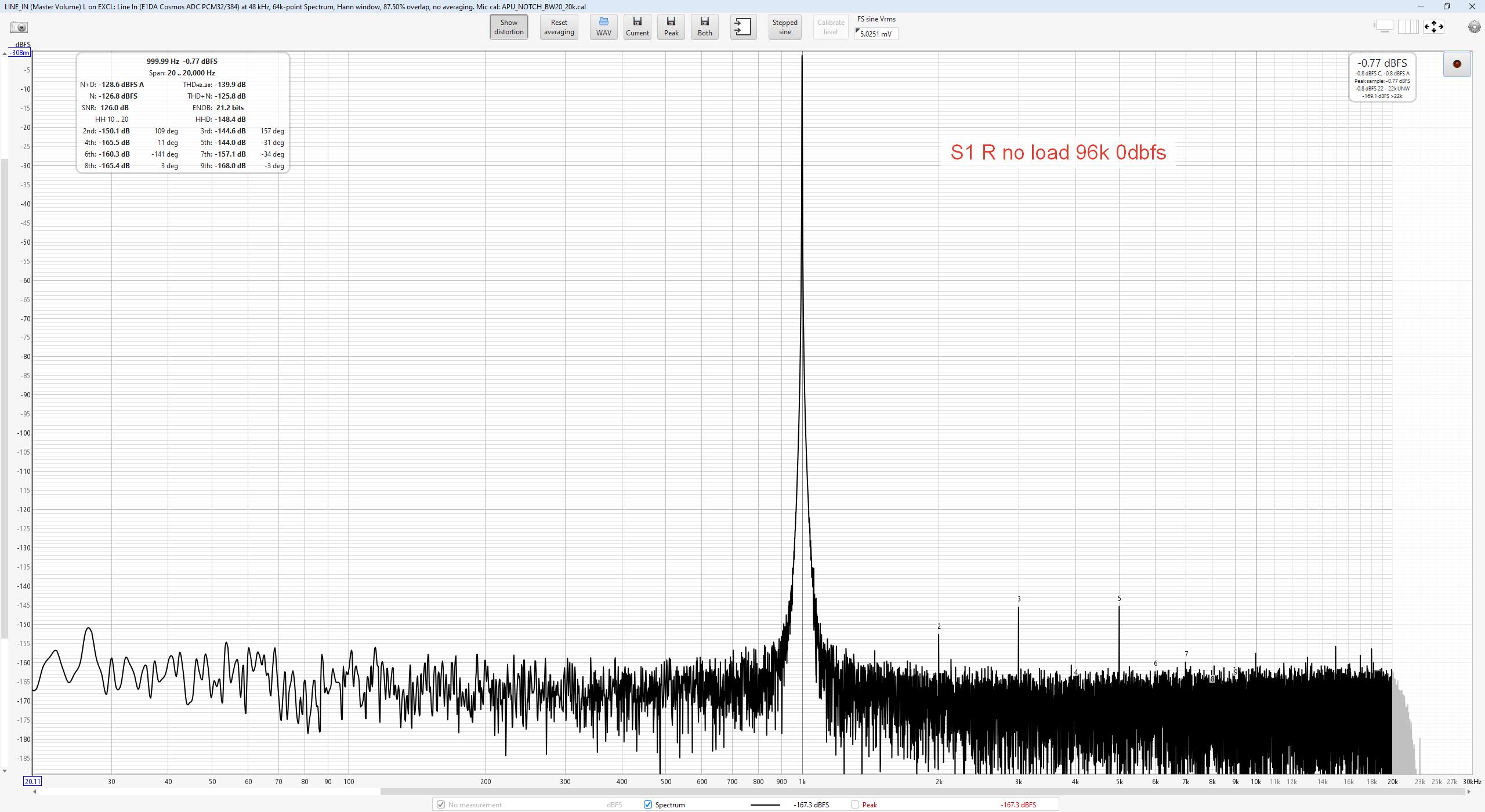

    cкоро выйдет 9039S, лучшие из которых, показывают фантастические результаты. Ни АР, ни Cosmos DAC не надо, если конечно 3.5Vrms достаточно.

    cкоро выйдет 9039S,
    Можно поподробнее пжст
    обычный балансный портабл цап, как предыдущие 9038S*(а 9038D* небалансные), правда теперь совсем мало искажения зависят от нагрузки, благодаря композиту OPA1612+AD8397.
