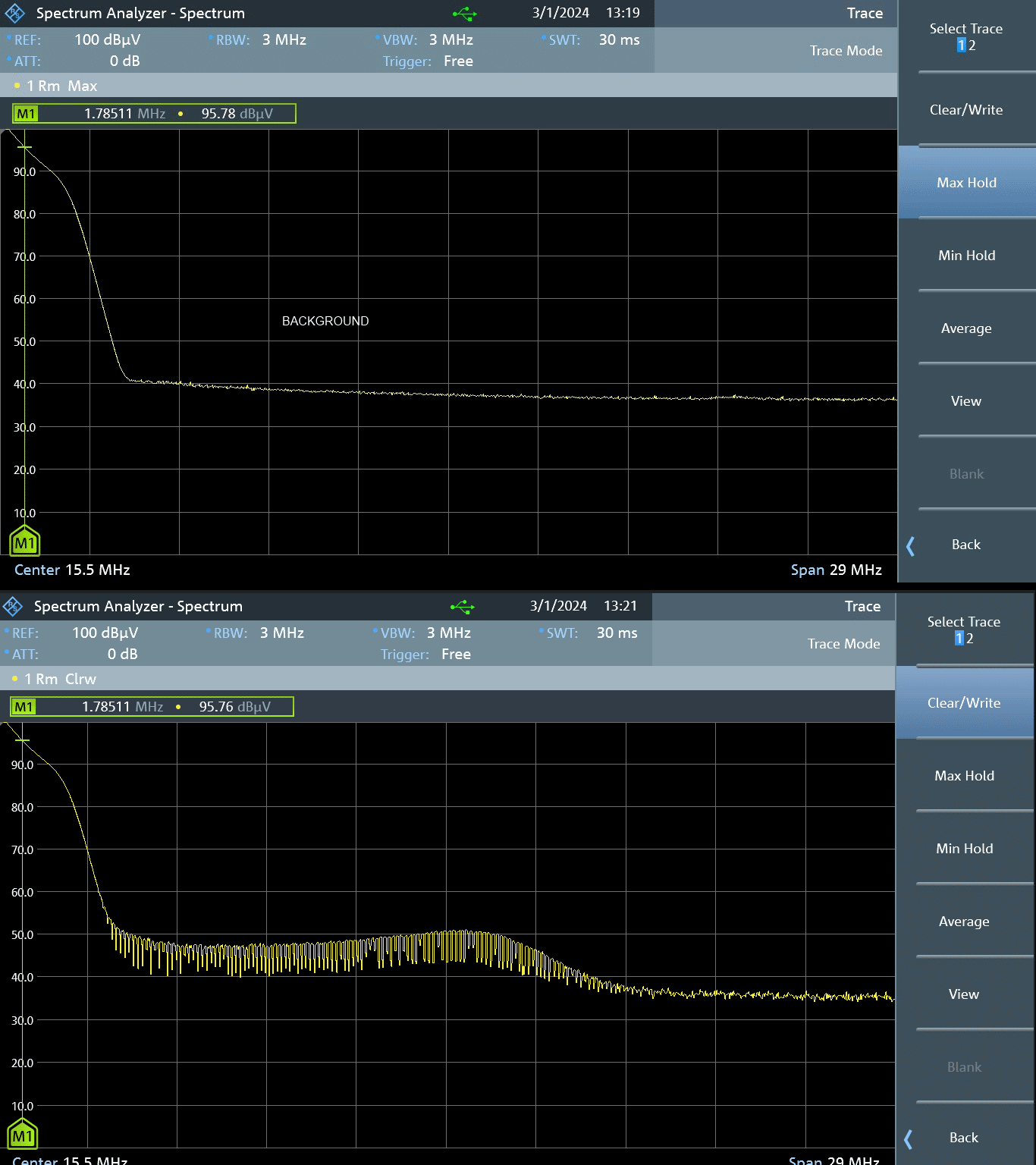

    Вот замеры ЕМС:Нажмите на изображение для увеличения.

    Проверял тут китайские готовые импульсники на 5в, 3вт.
    По ЕМС меряются достаточно не плохо, хотя они и в пластиковом корпусе. Если еще и медной фольгой-самоклейкой оклеить, там вобще тишина в radiated.
    Будет время. попробую в ЦАПе. Для питания цифры подходит
    Тут применял DC-DC "сколько хочешь" -> 5В 1А в осциллоскопе, в размере полспичечного коробка, вполне для цифровой подходит, не шумит и не греется.

    Alex, это кондактед измерения с эквивалентом сети? Интересно глянуть в полосе выше 30 МГц, на антенку)
    Разумеется, разве кондактед мерают без LISN?
    "На антенку" - это radiated, вторая картинка, но у нас нет экр. камеры и фон достаточно велик.
