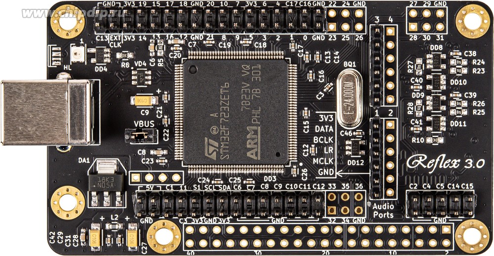

    USB / I2S транспорт второго поколения Reflex 2.0 построен на STM32F723ZET и предназначен для обеспечения процесса передачи звукового сигнала в цифровой форме от компьютера на цифро-аналоговый преобразователь (ЦАП) и от аналого-цифрового преобразователя (АЦП) в компьютер.
    Reflex 2.0 позволяет воспроизводить и записывать аудио с максимальной частотой дискретизации в режиме стерео 768 кГц и максимальным разрешением 32 бита в формате PCM.
    Модуль поддерживает многоканальный звук в конфигурациях: 4.0, 3.1, 5.1 и 7.1 в формате PCM. А также Surround 12 или 16 каналов в TDM.
    В однобитном формате DSD native Reflex 2.0 воспроизводит аудио с кратностью до DSD512, а при использовании технологии DoP (DSD over PCM) до DSD256.
    Запись стерео звука возможна со студийным качеством с максимальной частотой дискретизации - 762кГц и битностью – 32
    Устройство определяется как стандартная звуковая карта USB audio class 2.0, работает с компьютерами, планшетами, смартфонами под управлением ОС Windows 10, 11, macOS, Linux, Android и смарт телевизорами с ОС Tizen (с 2023 года).
    Дополнительно есть:

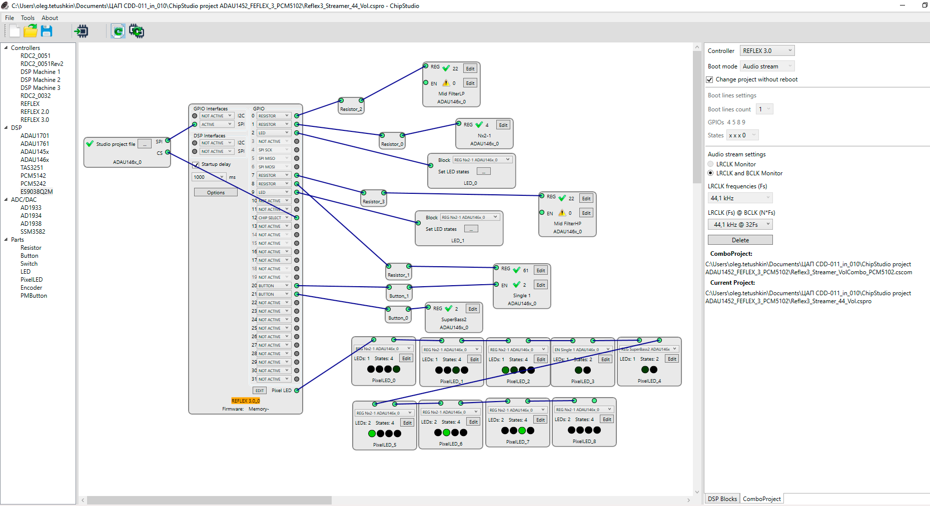

    Если Reflex будет работать с ЦАП, АЦП настроенными в режиме Hardware, то джамперами выбираются нужные режимы – Master/Slave и Стерео/Многоканальный звук.
    Если Reflex будет управлять ЦАП, АЦП по шинам I2C, SPI тогда используйте ПО Chipstudio. Сегодня можно инициализировать следующие чипы в режиме software:
    DSP - ADAU1701, ADAU1761, ADAU145x, ADAU146x, PCM5142, PCM5242, TAS3251
    ADC/DAC – AD1933, AD1934, AD1938, SSM3582, ES9038Q2M, PCM5122
    Ко всем перечисленным чипам можно подключить до 32 органов управления если там есть столько управляемых функций (в ADAU1467 есть)) - потенциометры, кнопки, переключатели, светодиоды, энкодеры. Данные списываются из проектов, созданных в SigmaStudio или PurePathStudio. Для ES9038Q2M и PCM5122 отдельные конфигурационные файлы.
    Вот пример рабочего поля ChipStudio для Проекта ADAU1467 + PCM5102 + Reflex3

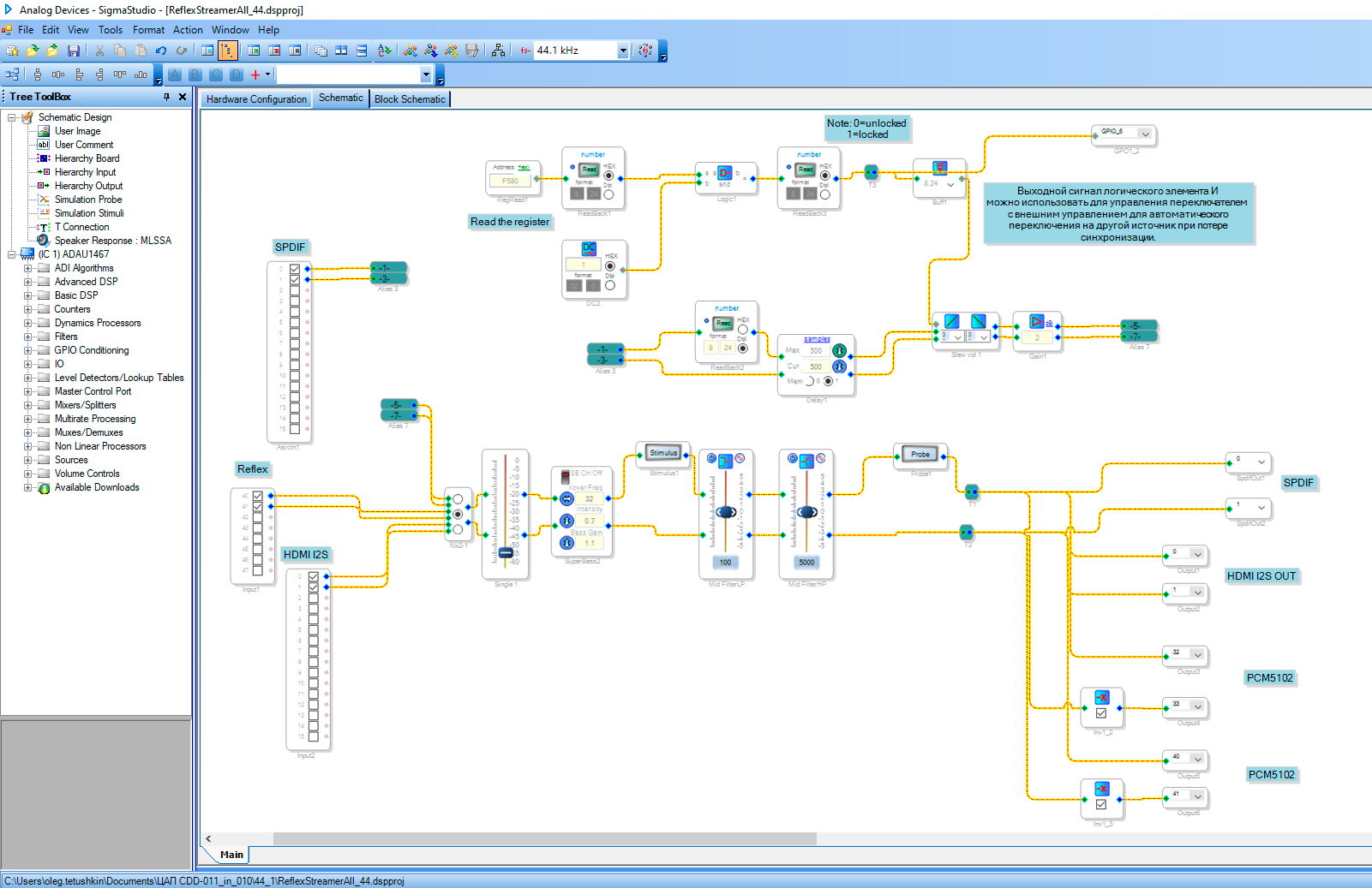

    Это его исходник в SigmaStudio
    Т.е вы создаете проект в SigmaStudio отслушиваете/правите/сохраняете, а затем переносите его в ChipStudio и заливаете в Reflex. Подключаете к Reflex по SPI или I2C ADAU1467 к аудио портам PCM5102, а к GPIO разные кнопки, крутилки, светодиоды и у вас могучий ЦАП,которого нет ни у кого.
    Примерно так это работает.

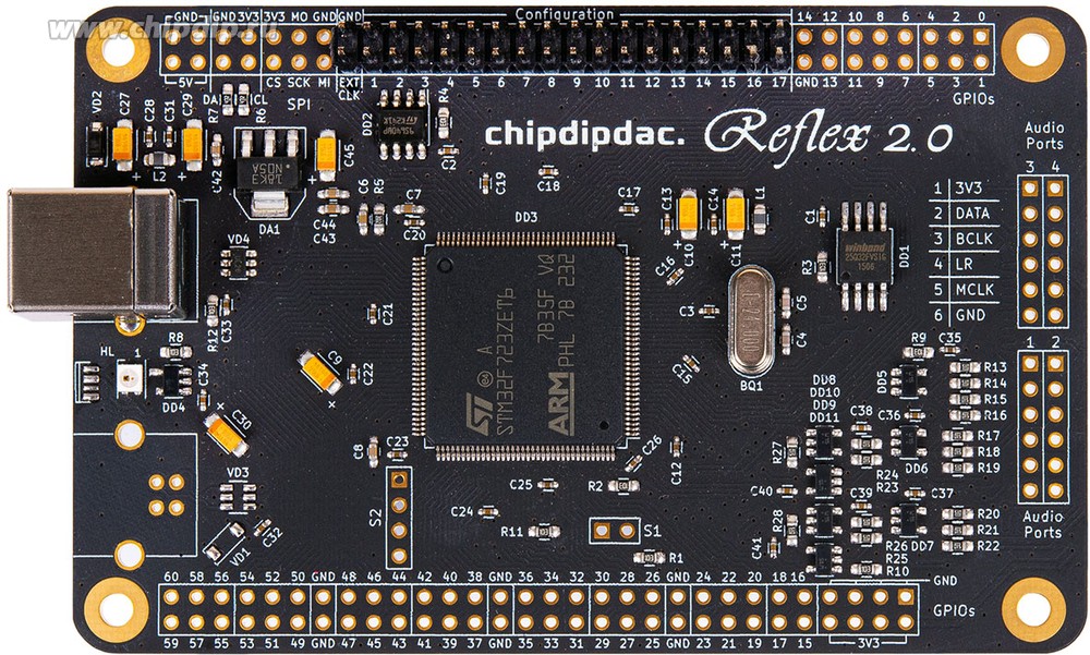

    По умолчанию Re: USB транспорт второго поколения Reflex2.0(3.0) Сделано в Чип и Дип
    Исходя из схемы идет умножение в 2 либо четыре раза.
    Генераторы на схеме стоят x256.
    Универсальный высокоточный генератор формирует тактовые частоты 12.288, 24.576, 49.152 МГц и 11.2896, 22.5792, 45.1584 МГц с уровнем 3.3В. Модуль предназначен для тактирования аудиопроцессоров, кодеков или цифровых преобразователей. На выходе каждого генератора установлены буферные элементы с нагрузочным током 32мА.
    Переключение сеток осуществляется подачей логического уровня на вход GEN_SEL (Generator SW) разъема XP4. Выбор множителя частоты x1, x2, x4 производится джамперами на разъеме XP1
    Питание модуля 3,3В
    Размер: 18 x 43 мм плюс 10,5 мм для коннектора Reflex 2.0
    Если деление, вопрос снялся бы.
    По фото *256, значит умножение.
    Само по себе чид довольно так хорошо, если исправить мелкие недочеты.(Это про модули)
    Но похоже стараются угодить толпе вот и казусы выходят.
    На их форуме задают такие вопросы и хотелки, поражает их терпение
    Все поправимо, развивайтесь, работайте!
    И уберите наконец ad193x из линейки продуктов!
    Хотя на нч канал пойдет конечно.

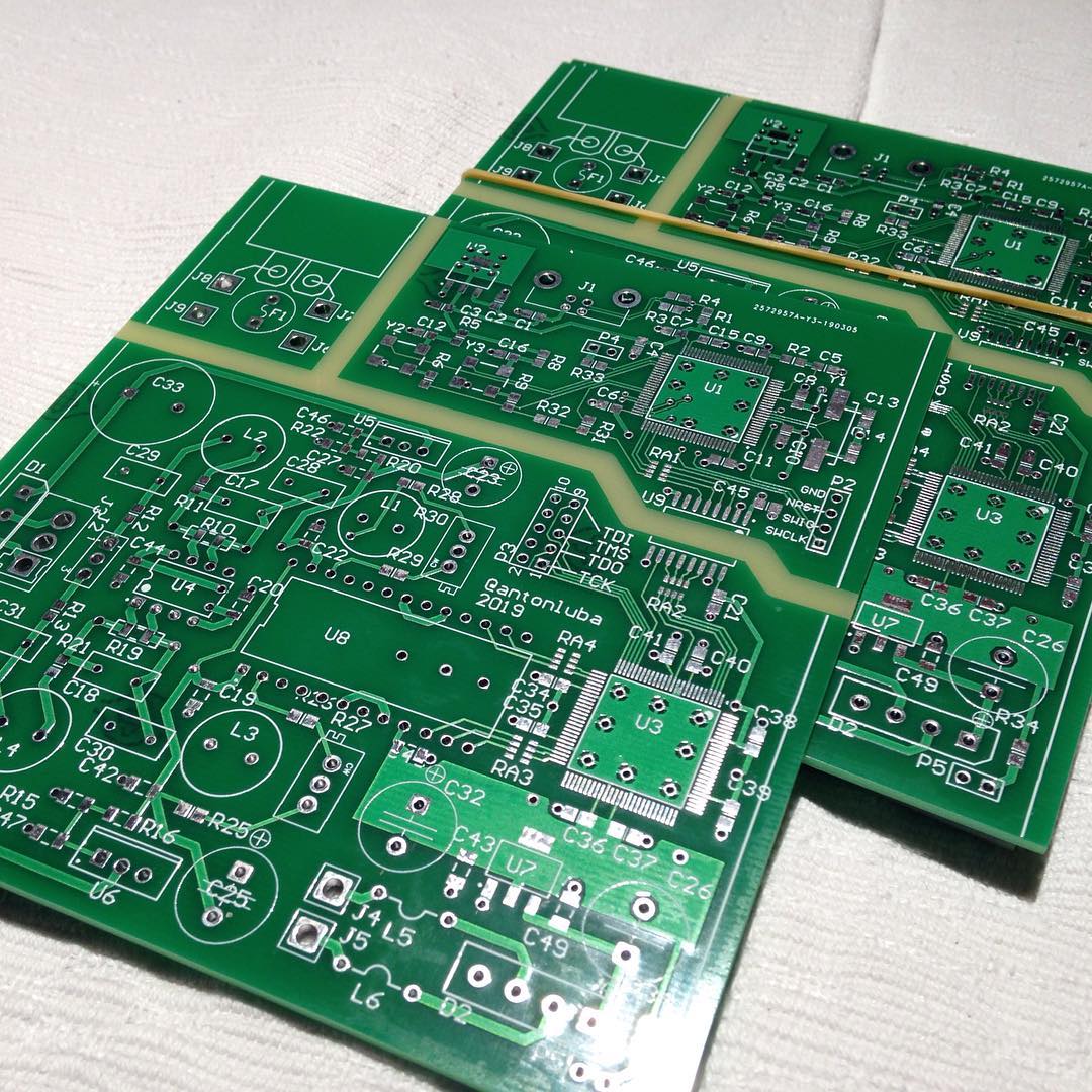

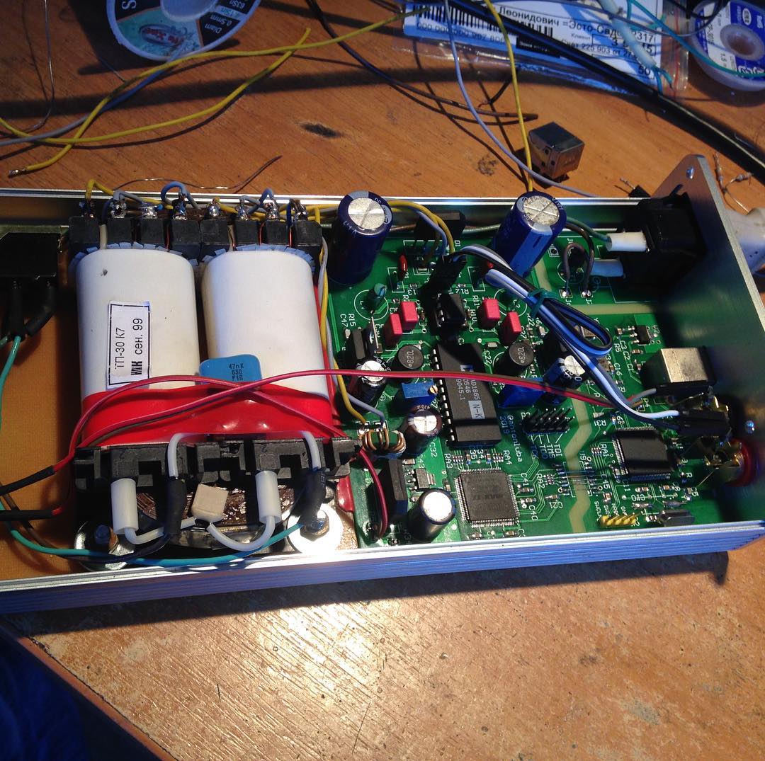

    Вообще мне нравится CPLD.
    Вот первая итерация моего цапа из 2019 года. Есть ошибки, конечно. Но до второй версии не дошло пока.

    Ты настаиваешь на использовании отдельной микросхемы? Чем это будет лучше, чем внутри CPLD сделать триггеры перед выходом?
    36,464
    Ну строго говоря, то что я говрил это больше FPGA касается, хотя и с CPLD можно всякого накрутить.
    Если есть уверенность что там все ровно - можн и не ставить.
    Не, я скорее настаиваю на решениях, не требующих даже думать о всяких реклоках.

    Обновление ChipStudio до v0.99.4
    Для ES9038Q2M добавлены блоки выбора входа SPDIF. Пять вариантов: BCLK(default), LR, DATA, GPIO1, GPIO2.
    Для ES9038Q2M добавлены блоки выбора семи фильтров:
    linear phase fast roll-off filter
    linear phase slow roll-off filter
    minimum phase fast roll-off filter
    minimum phase slow roll-off filter
    apodizing fast roll-off filter (default)
    corrected minimum phase fast roll-off filter
    brick wall filter
    Можно перебирать кнопками, переменным резистором или энкодером
