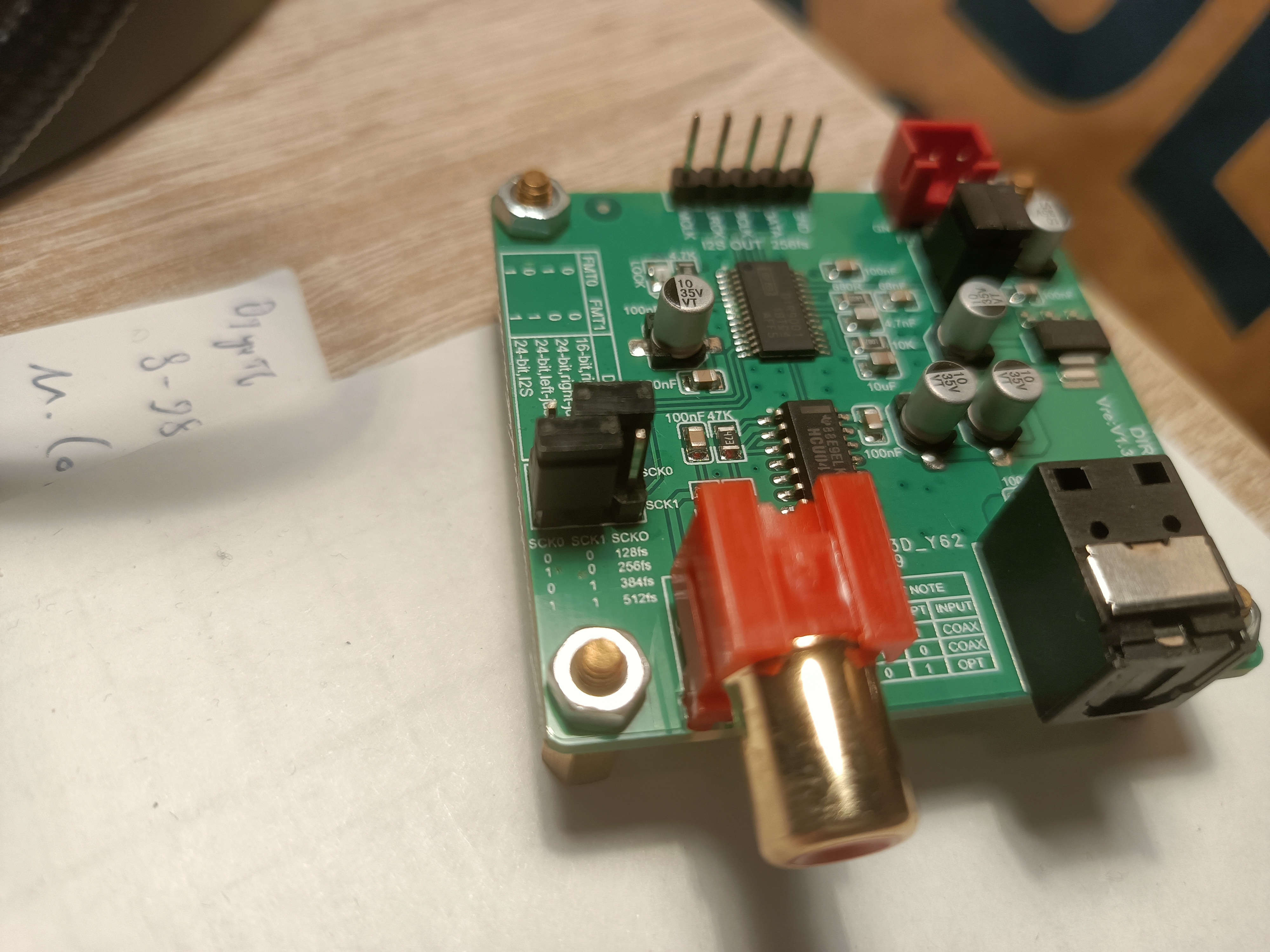

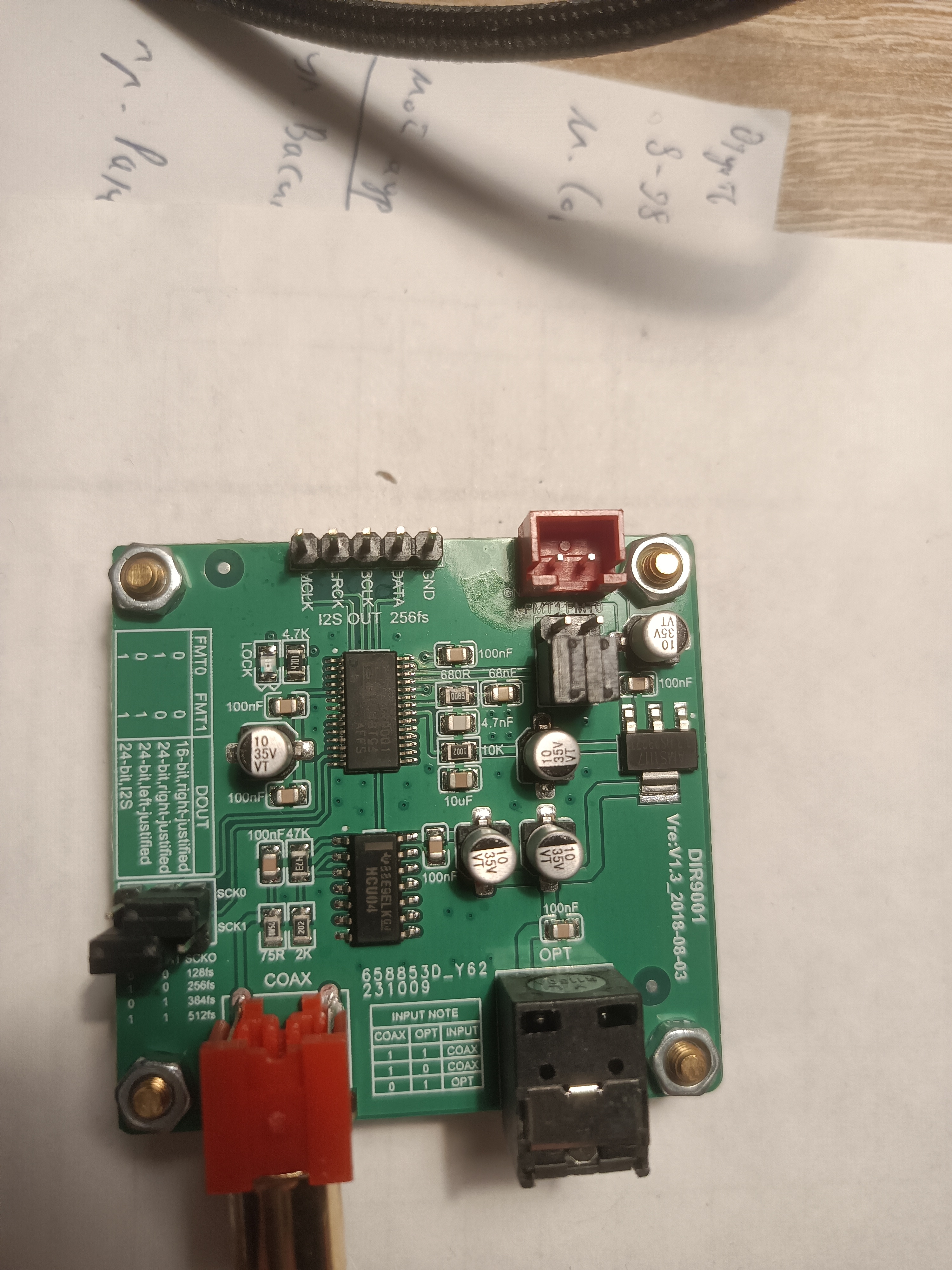

    Взял "послушать джиттер" по спдифу - цифровой ресивер на 9001. Думаю на "выездные мероприятия" для своих цапов будет отлично (часто в гостях нет ни пк, ни ноута, а вход - юсб), заодно самому интересно послушать насколько он хуже приличного юсб транспорта. В общем планирую подкинуть вместо Jlsound и послушать ну и сравнить естественно. Если интересно расскажу о впечатлениях.
    На плате есть два непонятных джампера с перемычками. Я так понимаю один из них отвечает за выбор входов - оптика или коаксиал, а второй - вообще не пойму зачем и что он делает? Фото прилагаю. Хотелось бы полностью разобраться с функционалом платы. В описании ничего толкового не нашел.
    Буду признателен за подробные обьяснения.
    Я вижу 4 джампера.
    Вроде этот вопрос про жту платку уже обсуждался не так давно.
    Где там такой джампер?
    Я вижу два джампера переключения частоты мастерклока, и два джампера переключения формата шины.
    А вот переключения коаксиал-оптика - не нашел.
    По моему, его там вобще нет, а входы просто обьединены вместе, с приоритетом коаксиала. судя по табличке.
    Нижний джампер. Рядом пояснение входов еще. Верхний FMT в какое положение нужно ставить?
    Нижний джампер.
    Какой "нижний"?
    Тот что слева? Это переключение частоты мастерклока. SCK0, SCK1, и табличка ниже.
    Где? Пальцем ткни на фотке.
    Там где "пояснение входов" - я никаких джамперов рядом не вижу.
    В сответствующее тому, куда эта платка подключается.

    По умолчанию Re: Подскажите по DIR 9001
    Вот же
    Мне нужно с нее I2S обычный снять для AD1865 например. Какое значение FMT выставить?
    Вот же
    Это картинка (табличка), а сами джамперы где?
    Что такое "обычный I2S"? Филипс? Это последняя строка в табличке, "11".
    Никакое, у AD1865 нет I2S

    Alex,
    Слева от кокса - Sck. Нужен филипс i2s (ты угадал).
    Значит нижние джамперы это выбор входа, а верхние -- формат сигнала?
    Джамперы переключать можно в строго обесточенном состоянии или необязательно?
    Да сколько можно, нет там дажамперов выбора входа, он выбирается автоматически! И приведена таблица с правилами автомата выбора.
    И какие правила?
    дык на вашей плате они и написаны, белым по текстолиту. английскими буквами. нагло и развязно.
    Да, стоят сдвиги регистров.
    Вообще-то не "сдвиги регистров" а "сдвиговые регистры"
    Но так и надо было сразу говорить. а не "АД1865" - сама она не умеет I2S.
    Чего бы я спрашивал если было бы все понятно?
    ..Мне наугад пробовать?
    Там все нарисовано на плате. Немного "догадаться" - надо только о переключении входов.

    Я нашел информацию что для FMT мне нужен i2S (это понятно перемычками), а SCK - передискретизация еще. Мне она не нужна следовательно выбираю меньшее значение 128. Я понимаю так.
    36,312
    Нет, это сигнал MCLK, к "передискретизации" он прямого отношения не имеет и для древних примитивных ЦАПов, типа АД1865, как правило не нужен.
    Да пофиг что выбирать, если этот сигнал никуда не идет...
    Это не передискретизация. Любой аппарат принимает данные в формате (выбираете одной группой джамперов), и частотой клока (выбираете второй группой джамперов).
    Эти данные надо взять из описания приемника потока.
