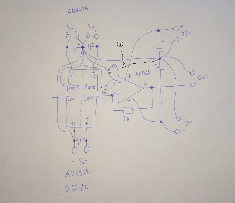

    Приветствую всех. Подскажите, куда подключать не инвертирующий вход операционника на рисунке 3 варианта, первый - к ноге земли цап, второй - на землю аналогового питания цап, третий - на землю питания оу ad8065(каскад ток-напряжение), рисунок для понимания и иллюстрации. Один мой, второй скрин с даташита pcm1700( для примера, потому что это тоже двух канальный цап), в нем не инверт вход заземляется на землю цап( наверное потому что и сам операционник питается от той же шины питания что и аналог цепи цап. Нажмите на изображение для увеличения.

    По умолчанию Re: Правильность разводки земли цап и оу ток-напряжение, подскажите.
    На скрине из ДШ правильный вариант.
    Соединение сигнальной земли с питанием никак не связано.
    Входы подключены на аналоговую землю ЦАП потому что на выходе ЦАП линейный сигнал относительно его аналоговой земли. И относительно этой же земляной "мекки" нужно снимать сигнал на ФНЧ.

    Спасибо большое за внимание к моему вопросу!) А все таки на моем рисунке как подключать неиверт вход операционика? На моем рисунке значит все правильно? Вариант (1)? Предположим у меня три источника питания независимых +5в цифровое питание цап ad1865, +-5в аналог питание цап, и +-12в питание операционника ad8065, подскажите по моему рисунку, или можете нарисовать как бы вы подключили земли между собой? Спасибо.

ID:	449606 Так надо делать? Выходной сигнал брать с выхода 1 или с выхода 2? (земли разные получаются), питание оу ток напряжение - каждому каналу свой источник питания +-12в.
    Еще раз: соединение сигнальной земли с питанием никак не связано. Без разницы сколько там питаний вообще: хоть два, хоть десять.
    "+" вход ОУ соединяется на аналоговую землю ЦАП. Для PCM1700 это ACOM.
    С выхода 1.
    Пример правильного соединения сигнальной земли для параллельного ЦАП:

    Спасибо огромное!!! Попробую реализовать разводку именно так) получается сопротивление землянного проводника этого не принципиально важно, главное как я понимаю по возможности сделать его по ниже как и его индуктивноесть? Нажмите на изображение для увеличения.

ID:	449608 Если я правильно нарисовал пусть возвратного ток выхода ток-напряжение, то вариант 2 лучше, нет? первый вариант возвратный ток красным цветом, второй - синий Нажмите на изображение для увеличения.

    13,159
    Вам в сообщении #4 привели схему соединения земли аналога.
    Посмотрите в Сети фото печатных плат промышленных CDP, DvD, BDP, DAC, чем рисовать разные круги.
    Все зависит от компоновки.
