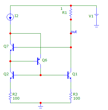

    Вообще я размышлял о схеме инвертирующего повторителя без ОС.
    Но понял, что его можно реализовать только преобразованием напряжение-ток-напряжение, а это все упирается в линейность зеркал, параллельников и дифкаскадов.
    Ну и вот.

    Найс! По частотке как?
    Если голова - цап, то у него выход токовый и нужен просто трансимпедансник

    Частотку по нормальным моделям надо оценивать. Некогда было. Еще и над термо-связями думать.
    Это все идет в рамках процесса самообразования. Практического применения не вижу пока

    Ну и вот.
    Любопытно.
    но есть ограничения по номиналу R1, как я понимаю?
    При его повышении схема вырождается в тиристор?

    В общем, здесь другие проблемы. Когда напряжение на входе ниже, чем на выходе, схема не работает.
    Q2 Q6 образуют классическую тиристорную схему. Если Q7 начнет закрываться, сработает триггер Q2 Q6
