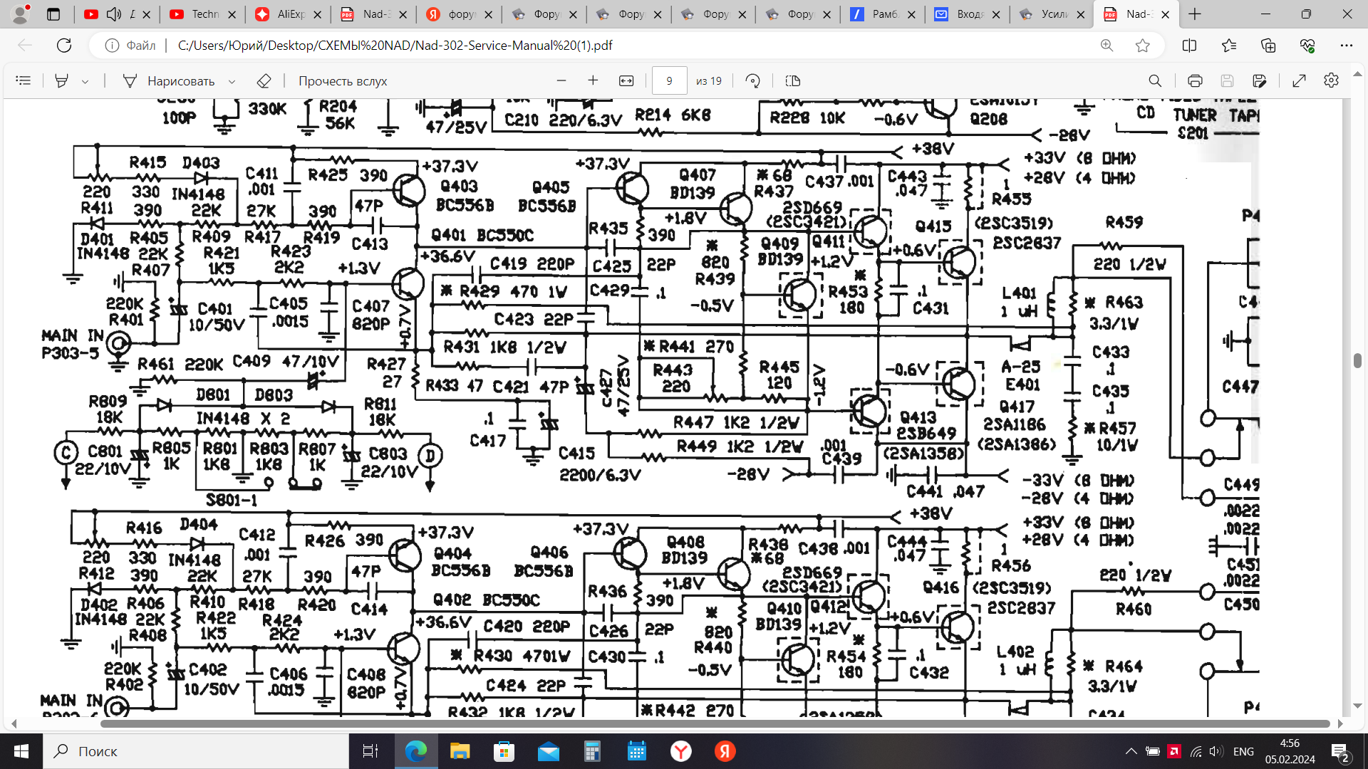

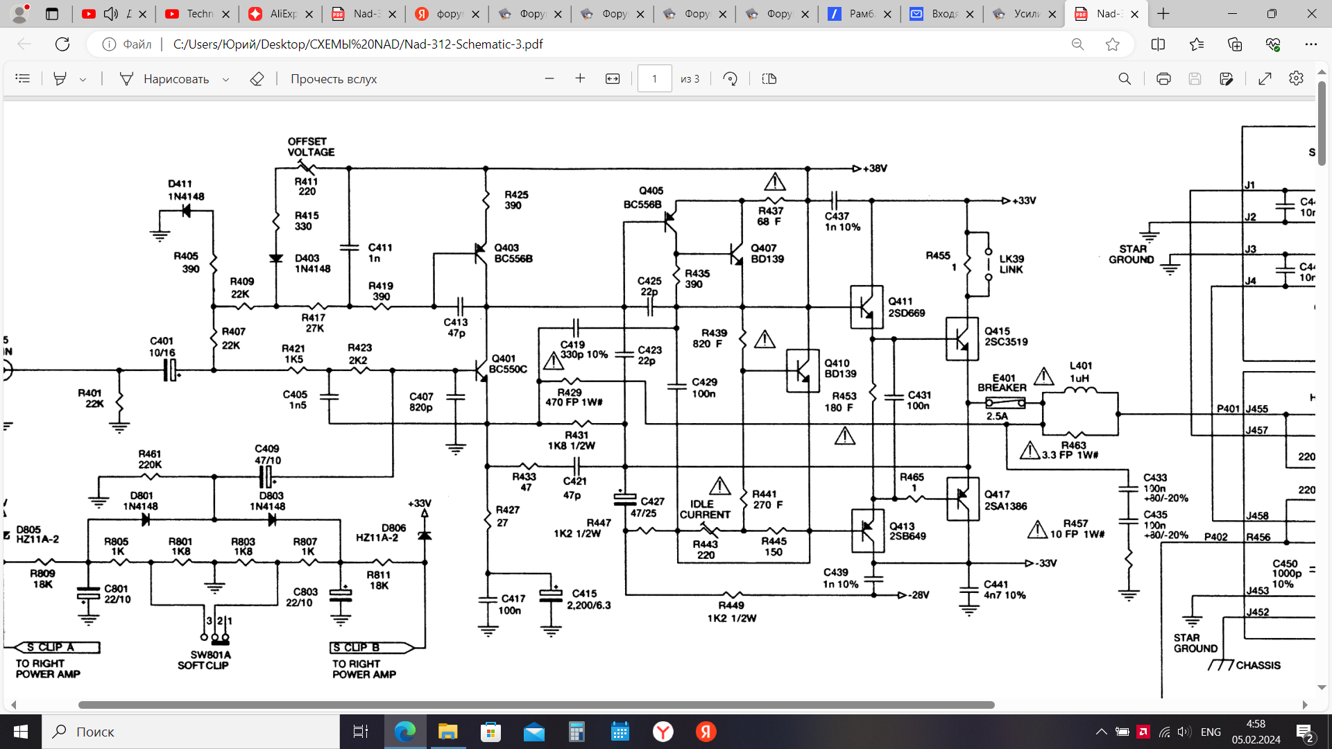

    Здравствуйте подскажите назначение резистора R465 в выходном каскаде NAD 312 ? В ранее выпущенном NAD 302 этого резистора нет при идентичности схем. Схемы прилагаю.

    По умолчанию Re: NAD 302 NAD 312 помощь по схеме
    Подсвистывал у них усилитель
    Вот для гарантированной устойчивости поставили
    А можно более развернуто, в инете ничего не нашел.Обычно с схеме на обе базы ставят резисторы.И с какой целью емкость С 419 увеличена с 220 до 330пф?
    С той же целью и увеличили.
    Почему в одну базу - хз, возможно, у них на прямоугольнике нижнее плечо явно подвозбуждалось.
    Предполагаю, что сменились чуть транзисторы, не в смысле тип, а в смысле внутри. Параметры чуть поменялись. Вот они были вынуждены коррекцию внести
    Понял.Еще вопрос достаточно ли 0.7 вольт смещения на с 415 в оос для нормальной работы конденсатора?И есть ли смысл менять его на неполярный? Есть ли смысл увеличить его емкость хотя бы до 4700 мкф? На входе пленку эпкос поставлю на 10 мкф нашел небольшой относительно на 63 в
    Увеличивать нельзя. Смещение есть - уже нормально, не трогайте его.
    Вообще, вся эта возня не имеет смысла. Входной тоже не трогайте, он тоже под смещением.
    C401 на входе - менять на плёнку однозначно.
    R465 + С431 - ФНЧ, в другой схеме, как вариант, ограничились одним C431
    Так же С301/С302 0.1 uF, но и кроме этого еще много чего, что позволяло удешевить массовый выпуск замечательного усилителя, не затрагивая самой схемы.

    Цитата Сообщение от Releishic Посмотреть сообщение
    R465 + С431 - ФНЧ
    Но позвольте, коллега, разве R465 + С431 не антизвонная цепь?
