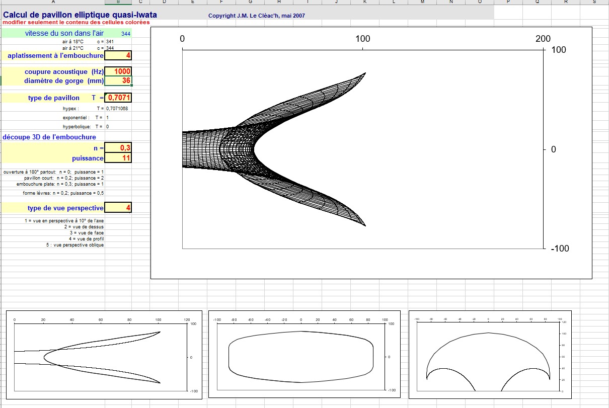

    По умолчанию Расчёт рупора драйвера ВЧ Le Cleac*h

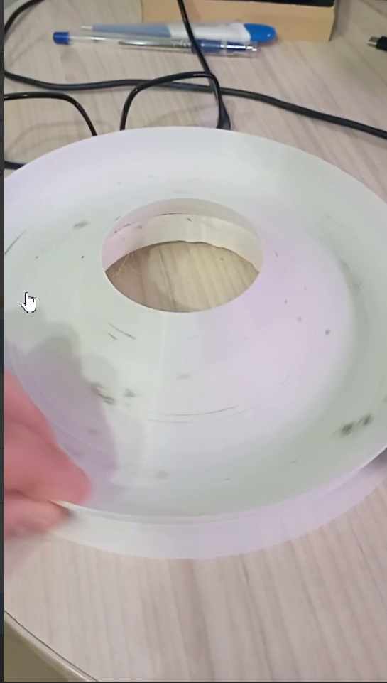

    В какой программе можно рассчитать рупорок?
    В хорнреспе есть возможность, но там расчёт для круглого рупорка.
    Типа AH-1200
    А я хочу вот такого вида Нажмите на изображение для увеличения.
Название:	Изображение WhatsApp 2024-02-02 в 09.51.32_3c91bc83.jpg
    И в догонку второй вопрос:
    Как получить после расчёта файл для печати на 3Д принтере?

    Сначала надо получить stl.
    Gcode для печати на 3д принтере - это глубокая технологическая задача оператора 3д принтера.
    В этом же экселе и считайте, если вам такое надо, как на скриншоте. Или что?
    С этого экселя только ручками. Три проекции он выдаёт, вот их загружаем и по ним выстраиваем модель. В любую программу, работающую с твёрдыми телами, Компас, фьюжн 360 и др.
    Только во фьюжене строить по проекциям я ещё не пробовал, но думаю возможно, надо курить гайды.

    В солидворксе, да и любой другой CAD программе, есть функция boundary surface (или что-то в этом роде), которая позволяет построить 3D поверхность с помощью нескольких контуров. Для построения поверхности неосесимметричного рупора нужно иметь минимум четыре контуа:
    1. горло (окружность нужного радиуса)
    2. устье (элипс, прямоугольник и т.п.)
    3. горизонтальный контруры.
    4. вертикальный контур
    Твоя задача - скопировать координаты контура из Леклечевского экселя, импортировать их в CAD пакет и освоить принципы построения 3D поверхностей. В общем, освой какой-нибудь CAD.

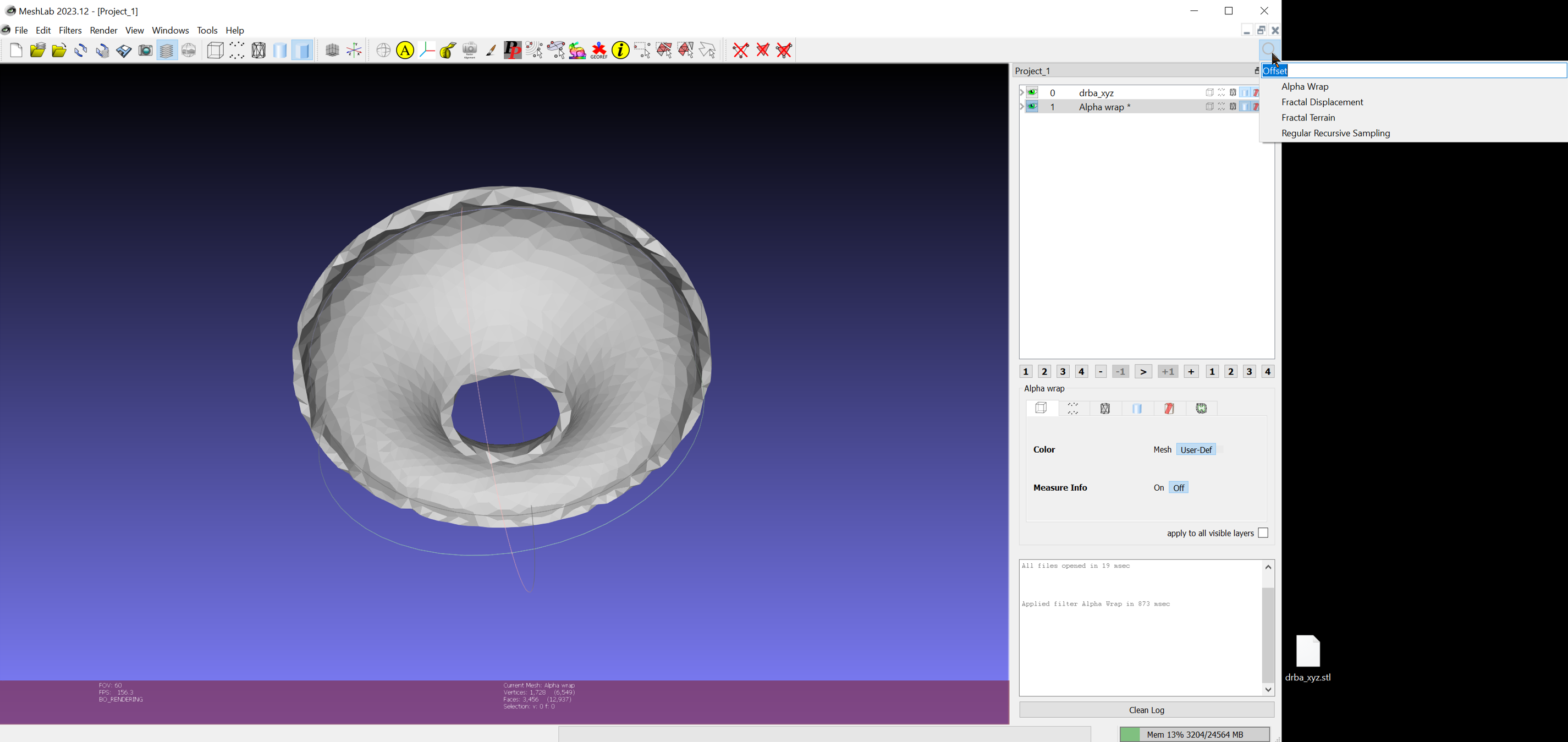

    По умолчанию Re: Расчёт рупора драйвера ВЧ Le Cleac*h
    Хм, я подумал что кроме меня ни кому не интересно, по этому и ......
    Сначала расчёт в экселе (спасибо одному человеку).
    Вот его страница загрузок различных форм рупоров
    https://sphericalhorns.net/download/
    Далее выгрузка в текстовый формат,
    далее загрузка в MeshLab, так многоходовка
    https://sphericalhorns.net/2019/10/0...or-drba-horns/
    Потом задаём толщину в MeshLab, поиск по слову "оffcet".
    Далее импорт из MeshLab в различные разрешения, я выбрал .stl
    Дальше в cura slicer и вперёд.
    Друг печатает, у меня 3Д принтера нет.
    Распечатанный рупор буду использовать для измерений, если всё ок, буду заказывать на 3Д фрезере из дерева (уже обсуждаю).Нажмите на изображение для увеличения.
    Вот моделька если кому нужно. Модель тонкая, нужно добавлять толщину.

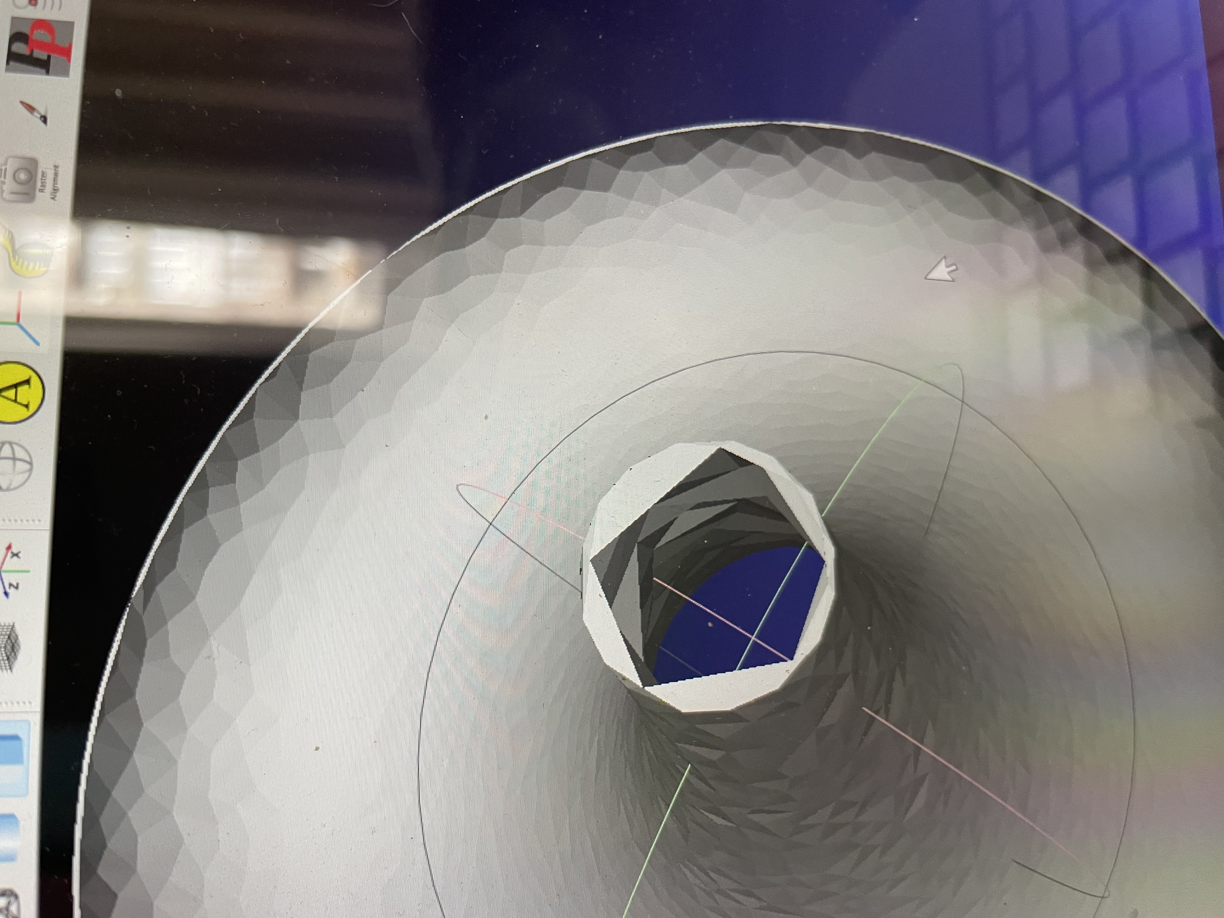

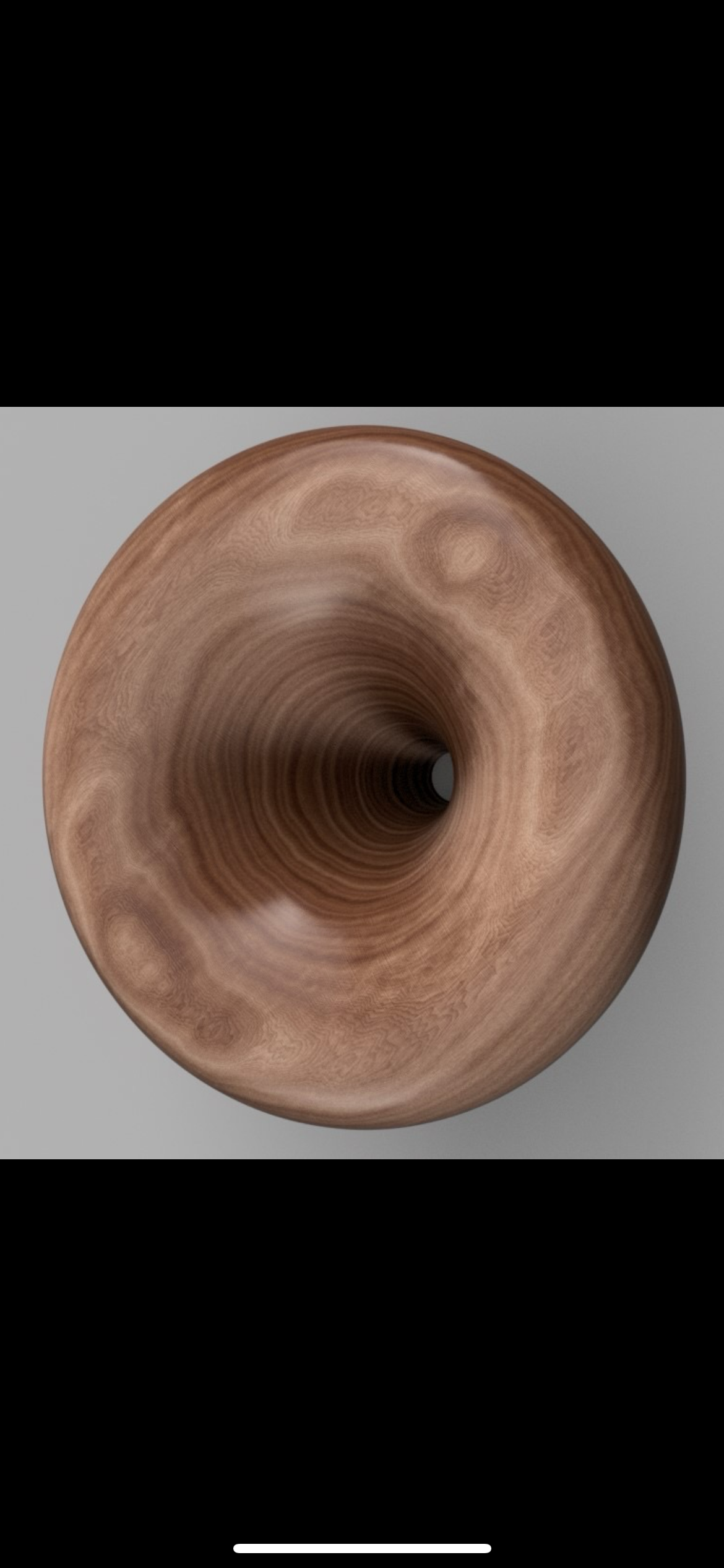

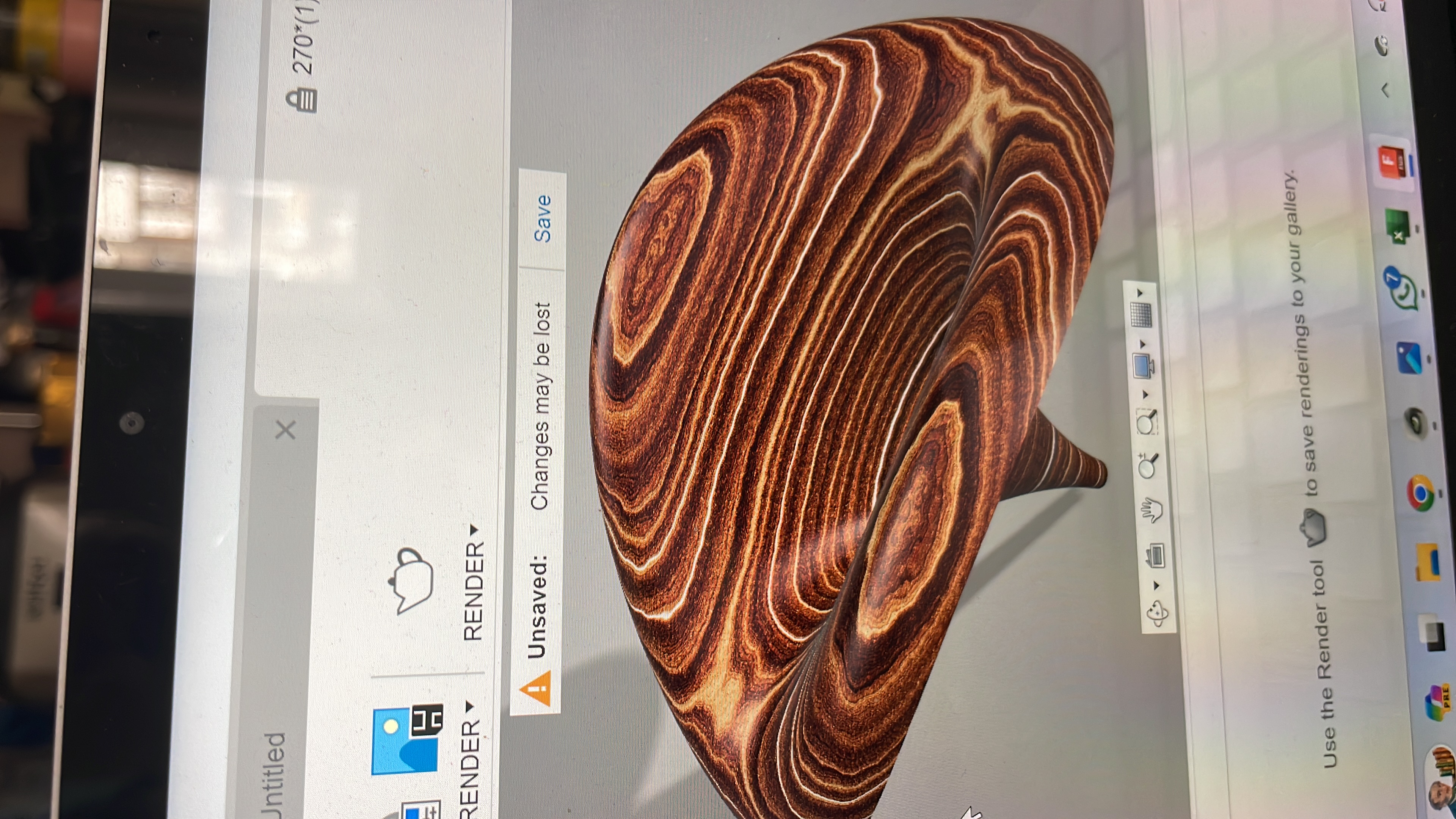

    Новичок Аватар для Levteroff
    20.10.2021
    Интересно, оно заполняет во внутрь или во внешнюю сторонуНажмите на изображение для увеличения.
    Получается если во внутрь, то настройка сбивается, а оно во внутрь получается я так понимаю даже
    Последний раз редактировалось Levteroff; 07.04.2024 в 14:47.
