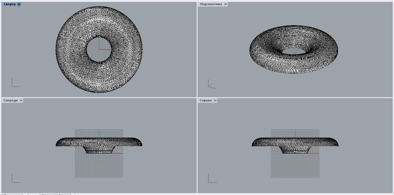

    Цитата Сообщение от vadimal Посмотреть сообщение
    Вотdrba_xyz.7z
    Модель открылась нормально.
Название:	horn vadimal.JPG
    Это оно?
    251.631 х 251.607 х 45.674 мм
    Размеры верные?

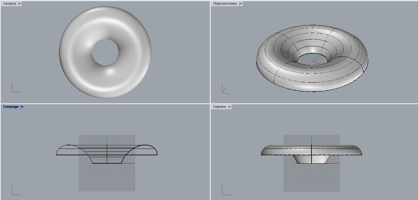

    По умолчанию Re: Расчёт рупора драйвера ВЧ Le Cleac*h
    Преобразовал исходную STL в nurbs, теперь от этой поверхности можно строить всё, что угодно - смещать, масштабировать, гнуть и плющить...
    Нужно только понимать, что именно требуется сделать (писал выше).
    Или уже не нужно?

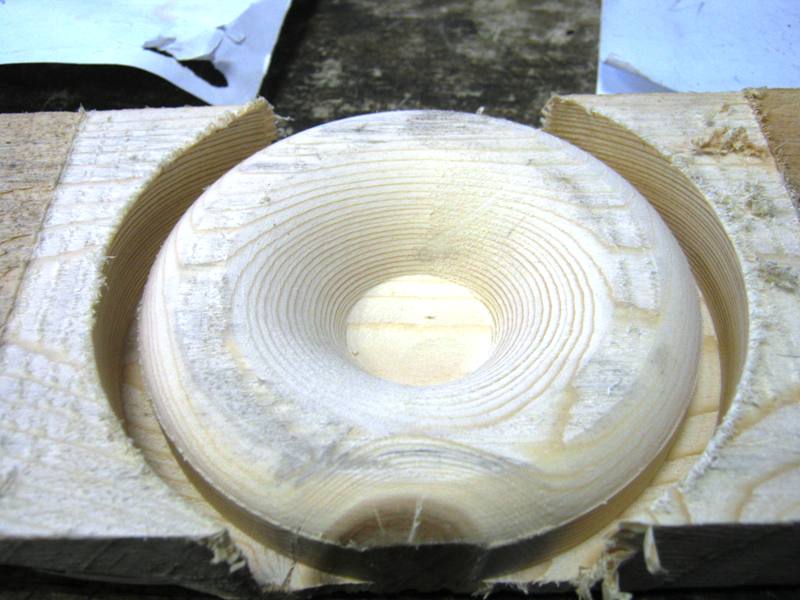

    Так вроде бы в этом сообщении всё написал.
    Вы предложили ещё один вариант добавления толщины в программе 3D Max (с моей точки зрения гораздо лучше чем в MeshLab).
    Далее загружаем экспортированный файл в то разрешение в котором работает программа 3Д фрезера.
    В нашем случае это была ArtCAM и разрешение файла .dxf.
    Пробный черновой рупорок мне уже сделали.
