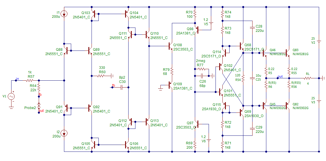

    Звук должен быть хорош, но скорее всего, я что-то упустил.

    2_конвейера_видерхольд_параллельник_тройка_cordell_2.CIR

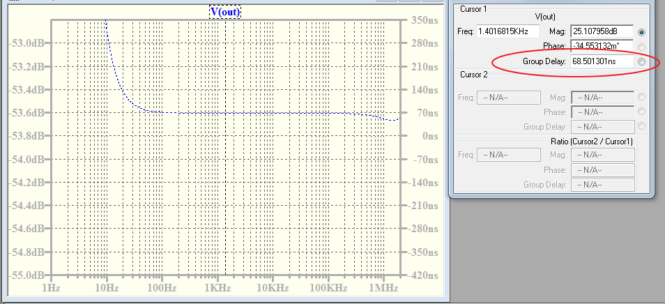

    А вы посмотрите на GD: 72ns в диапазоне 100Hz..200kHz

    По умолчанию Re: "Укороченный" тракт на основе токовых конвейеров и УН Видерхольда
    Коллекторы Q101 Q102 переключи на другую обкладку C28 C29
    Q45 Q46 запитай от вольтодобавки тоже
    Зачем конвейер? Чем симметричный Зуев не устроил?

    Платы вк заказал уже.
    Это все делается для самообразования больше.
    Я тут искал способы сделать полностью двухтакт и совершенно случайно наткнулся на решение, которое (по крайней мере в модели) одновременно подняло усиление и увеличило устойчивость, при этом не увеличилось количество транзисторов.
    Но недостаток полного двухтакта в том, что ток УН сливается в землю. Надо сделать буфер (тоже двухтактный), может с интегратором, который перенаправит токи в питание.
    Вот тогда это будет перфекто

    Так усиление одинаково что у твоего что у Зуева
    Как это
    Как это
    Перечень принципов я перечислил в соседней моей теме.
    Схема в этой теме позволила добиться тех же петлевого, устойчивости и кг без применения второго интегратора. А это что-нибудь да значит.
    Ток, который отбирается от R70, сливается в минусовое питание посредством Q109.
    Если сделать симметрию, то эмиттер Q108 будет соединен с эмиттером такого же транзистора в нижнем плече, а резистор R79 соединит эмиттеры с землей. Туда и пойдет ток
    А, понял. Недоиспользование крутизны. Вниз поставь зеркало
    Это не устраняет проблему смещения выхода ОУ. Антиклип сложно делать. Описал в соседней теме опять же

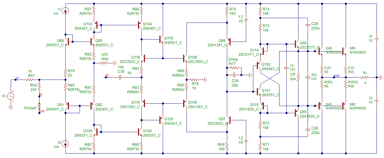

    Полная симметрия вот
    Нужно еще подумать над ней

    Деталек дофига. Зуевская четверка делает то же самое всего 4 транзистора
    Есть моделька? Что-то верится с трудом
    наоборот - транзисторов вдвое больше, чем требуется,
    схэму уже показывал, нафиг никому не нужный ГД такой:Нажмите на изображение для увеличения.

    Есть моделька?
    В ветке у Зуева поищи. Да тут и моделька не нужна. Девиация токов у обоих схем одинакова, усиление - тоже
