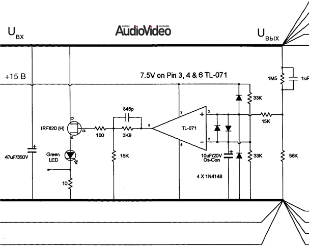

    [URL=https://hostingkartinok.com/show-image.php?id=e7b595ebf0a66cd1ee7c7c10b95049af]
    Ну вот сам посмотри, на всех схемах не 100% ООС, везде делитель стоит. Собственно меня именно этот момент интересует. Что, при 100% есть проблемы с устойчивостью?

    Я как-то собирал такую
    Полное дерьмо скажу я вам. На симуляторе все шикарно. На практике, в каком-то положении напряжение стоит как вкопанное, а чуть повернешь регулятор, начинает гулять. Плюс в схеме дофига реактивностей, которые как-то нужно компенсировать, чтобы не было возбуда.
    Питание ОУ отдельная тема. Питал от стабилизированного входа однополяркой - напряжение плавало. Сделал отдельный блок питания со стабилизатором для ОУ вроде нор стало.
    Короче, возни больше.

    Так опоры нет в этой схеме, там просто делитель вместо опоры стоит, со всеми вытекающими....
    С первого раза не разглядел, это часть схемы параллельного стаба, ну такое, эл. энергию в тепло переводить.

    Цитата Сообщение от Vortex Посмотреть сообщение
    Я как-то собирал такую...
    И там только фрагмент схемы.
