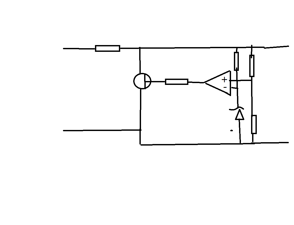

    Чисто для самообразования, обычно такие стабы строятся так: На неинв опора=Uвых/2, на инв ООС 50%, не знаю надо рисовать, или так понятно? Это при том что применяются ОУ стабильные при +1, как вариант 5532, а почему бы тогда не поставить опору равную выходному и охватить 100% ООС?

    И там только фрагмент схемы.
    Может быть. Но полную нигде больше не встречал.

    Цитата Сообщение от Vortex Посмотреть сообщение
    Забыл написать, я на инвертирующий вход ОУ Зенер ставил параллельно кондеру.
    Тогда понятно почему стаб не работал это вообще-то параллельный стаб и в схеме не показан источник тока, или резистор, на котором должно лишка рассеется. Не полная схема, в таком виде не работоспособная.

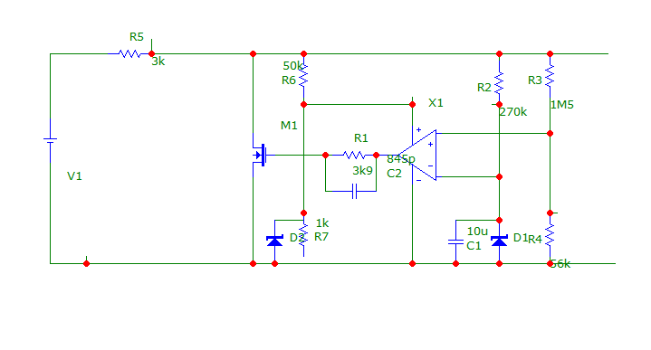

    Куда?
    Это если совсем по колхозному нарисовать.
    36,397
    По умолчанию Re: стабилизатор на ОУ
    Номиналы проставьте.
    ---------- Сообщение добавлено 15:49 ---------- Предыдущее сообщение было 15:48 ----------
    И нарисуйте от чего ОУ питается.
    Примерно так.
    На питание ОУ от общей шины шло 15 вольт.
    Ну а вариант с отдельным питанием ОУ я на картинке раньше скидывал
    Спасибо.
    Хотя Вы не написали на какое напряжение оба зенера, и величину V1, но это и не нужно.
    Да не помню я уже.
    и величину V1
    где-то 350-400 вольт вроде.
