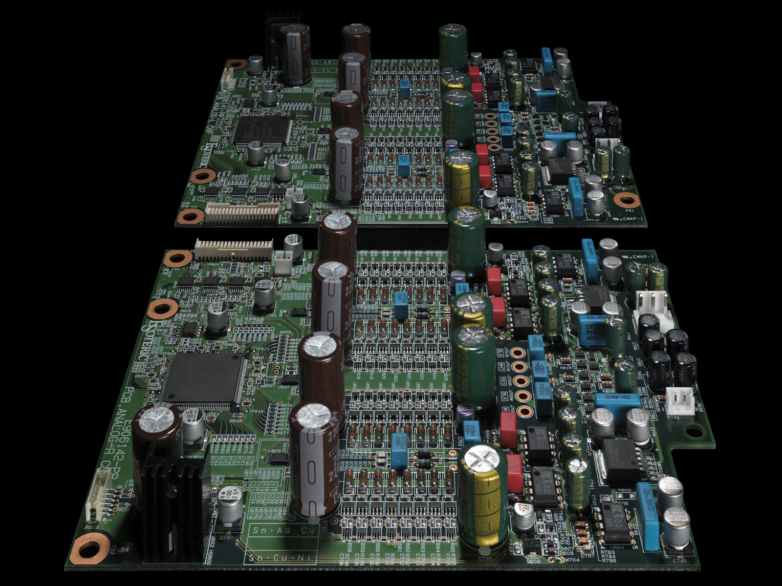

    Я не очень верю самодельщикам, но не в том плане, что они мастерят всякую фуйню, совсем нет, а в плане,
    Если самодельщик инженер, никто не мешает сделать тоже самое и даже лучше чем именитые и пафосные фирмы. На фирмах работают точно такие-же инженеры которые черпают идеи в том числе с сайтов самодельщиков.
    Цитата Сообщение от Денч Посмотреть сообщение
    У меня динаудио фокус 110, и усил денсен бит 100
    Акустика полочники начального уровня, на первое время сгодится. Усил примитивная схемотехника и безосный AB.
    на АДВ и его "философию" ориентироваться не стоит.
    Кто мешает переплюнуть, вот например тенденция последних лет на эзотерике: FPGA Spartan 6?, AFIR.
