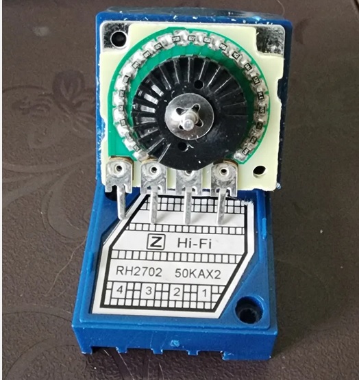

    Цитата Сообщение от sova355 Посмотреть сообщение
    Мелкий хлипкий дешевый и из хренового сделан
    Да я бы так не сказал. Размеры - как RK27, один в один, довольно массивный, люфта вала нет, вот только трещотка туговата.

    По умолчанию Re: Маломощные ламповые усилители не для компа
    парочку китайских Alpha с отводом на 47k (с набором smd резисторов)
    Спокойно покупал китайские WH148 с отводом для ТК, такие:
    https://aliexpress.ru/item/100500608...23ec1c4atRJaFs
    Еще встречаются китайские "альпсы" RH2702 (не RK27!) - всё, как у RK27, но с "трещоткой", видимо, те самые, что с SMD внутри. Довольно мявочная штука и не разваливается как отечественный ужас РП1-57.
    ---------- Сообщение добавлено 22:09 ---------- Предыдущее сообщение было 22:01 ----------
    Да, если есть готовое схемное решение с отключаемой ТК для РГ 50кОм - просьба ткнуть. Гуглёж привёл лишь на ссылки с расчётами ( где у меня получилась какая-то ахинея) либо на схемы для 100, 250, 10К.
    Согласен, RH2702 пока работают без нареканий. Ну и Альпсы работали лет 20-30))) А вот ТС в бан это зря. Показал реальную а не сферическую в вакууме схему. Не думаю что поделится чем-то ещё теперь.

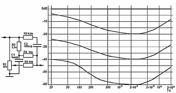

    Добавить отключение, думаю, не проблема.
    Но для корректной работы, по логике, в таких случаях нужно ставить 2 регулятора (один - регулятор чувствительности).
  16. #55
    12.09.2008
    Калуга
    2,782
    у меня так и сделано
    тк мне нравится использование ТК РГ

    Старый знакомый Аватар для Aleksandr_M
    09.01.2006
    Воронежская область
    926
    Да там простым однополюсным отключателем не обойтись, ИМХО...
    ....И ещё - у этого китайского RH2702 отвод не от 1/3, а примерно от 1/9, как с этим быть?
  18. #57
    36,419
    Именно.
    Причем если источников несколько, то регуляторы чуствительности" хорошо бы иметь на каждый вход свои, чтобы привести все к общему знаменателю.
  19. #58
    Старый знакомый Аватар для mart
    12.01.2019
    592
    Именно.
    Интересно, это зачем? По уровню они должны быть приведены к общему знаменателю до ТК регулятора громкости.
  20. #59
    36,419
    Чтобы ТК РГ правильно работал.
    Ну а я о чем?!
