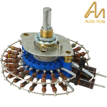

    vladimir sim, тонкомпенсированный регулятор громкости на входе Какой тип потенциометра посоветуете использовать? Сейчас, кроме китайских "alps" особо ничего и нету (.
    Взять переключатель пакетник с серебрянными конатктами , на 16 или больше положений например, и напаять Л аттенюатор как у Аудионота сделано. Есть у него таблицы номиналов резисторв на разне число ступеней разного номинала переменников.Нажмите на изображение для увеличения.

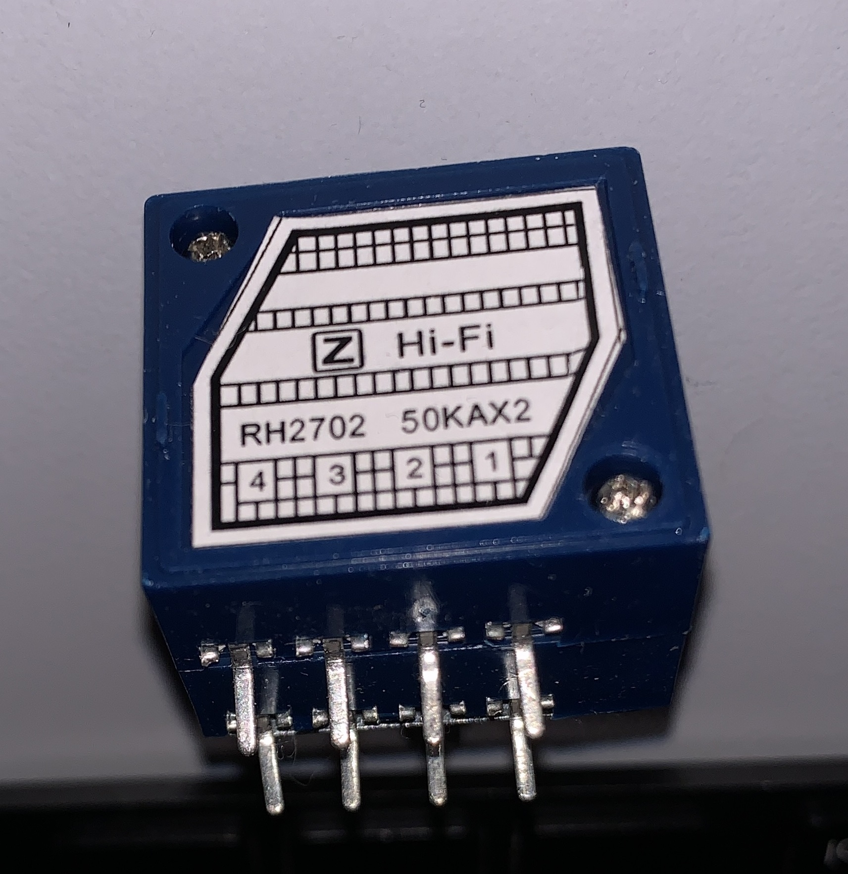

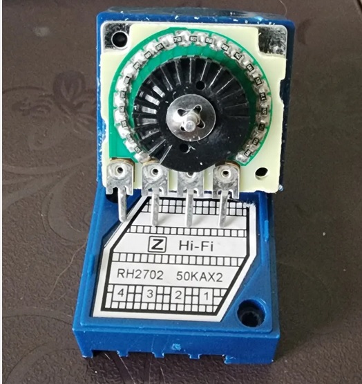

    Я ранее прикупил парочку китайских Alpha с отводом на 47k (с набором smd резисторов), надо будет их испытать
    Обманулся, не Alpha, просто китайская поделка с smd. Проверил ее только по точности (левый, правый). Надо будет нелинейность посмотреть. Внутри там набор smd

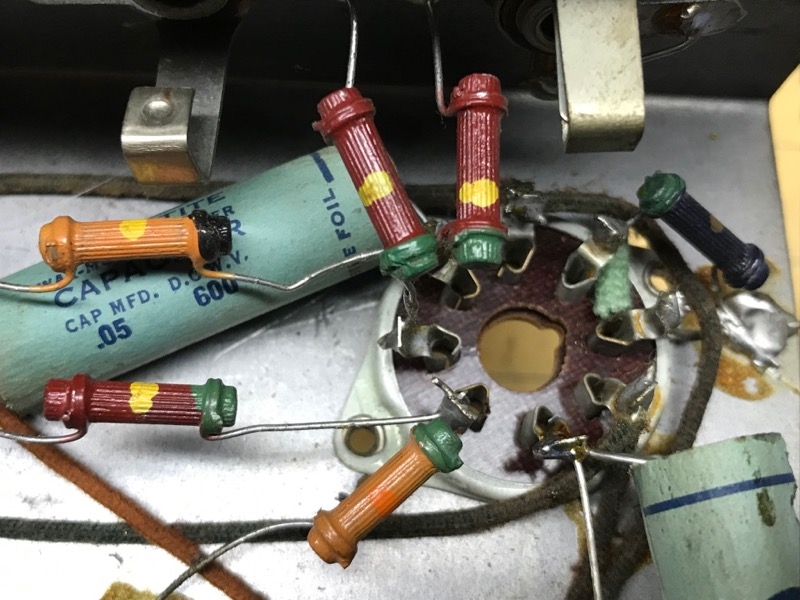

    У меня есть резисторы на примете что мне подходят и думаю не в разы, а в десятки раз лучше любых смд )Нажмите на изображение для увеличения.
    Я когда-то исследовал такие:
    https://www.ebay.com/itm/126000053090
    так идентичность левый-правый у них была такая, какая никакому альпсу и не снилась.
    Но во всем остальном, включая долговечность - обычное китайское гуано.
    Во 1-х, смд бывают сильно разные, и тонкопленка, и толстопленка, и фольга, и угольное дерьмо тоже.
    Во 2-х - то что на фотке, не "в десятки раз лучше" а просто Полное Гавно по сравнению даже с самыми погаными смд.
