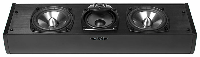

    1. Mirage
    ФронтыOS3 - FS
ID:	448774 любопытно , что это ЗЯ + ПИ + 94 дБ, и центр: Нажмите на изображение для увеличения.
    минус - омниполяр в стесненной квартире (слева дверь и шкаф еще...) и само по себе для диванного прослушивания (в одном точке) не хотелось бы всенаправленную акустику.

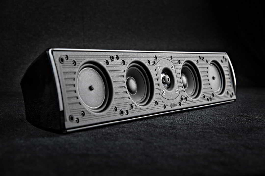

    2. JBL Studio 520, но использовать только центральные каналы 520сс: Нажмите на изображение для увеличения.
    тут интересен рупорный твитер...ни разу не слушал такие.

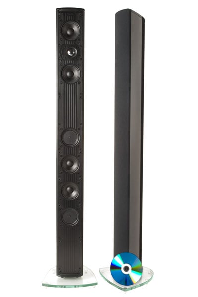

    3. Definitive Technology Mythos
    тут видимо то же хитрая конструкция...
    Five:
ID:	448780 Seven: Нажмите на изображение для увеличения.

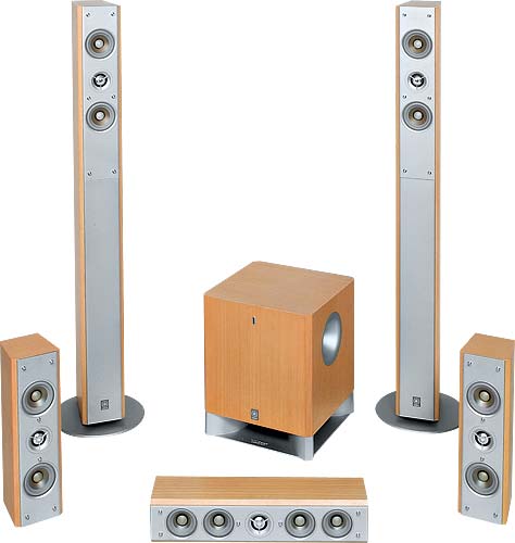

    4. ну и обычные разные:
    типа Yamaha NS-225: Нажмите на изображение для увеличения.

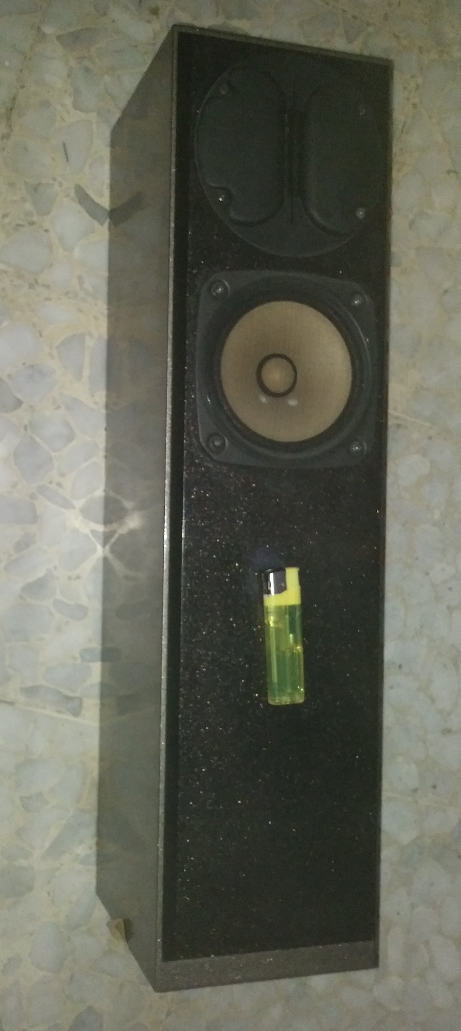

    Ну я вот когда-то делал узенькие:Нажмите на изображение для увеличения.
    Зажигалка - чтобы размеры примерно представлять.
    Как раз где-то с 70-80Гц. Ширина правда чуть больше - 14см, высота 57.
    В трифонке изумительно у сына играли.
    Жаль только динамики такие уже достать проблематично

    Ширик случаем не Fe126 от Фостекса?
    Если не секрет, фильтры второго или треьего порядка ставил?
    У мну ужЕ лежат на полке пара этих самых Fe126, к ним в пару ленточники от Фунтика, весной, как потеплеет, начну пилить коробки, но никак не могу определиться с фильтрАми.
    36,263
    По умолчанию Re: АС "узкие" (до 12 см, >90 дб ... от 80 Гц) для 3.1 или 5.1
    127е.
    Второго.

    Цитата Сообщение от Newelement Посмотреть сообщение
    Mirage V2-FS заявляют чувствительность 94 дБ, то не хотелось бы опускаться ниже
    Врут.
    Если сделать динамик 94дБ такого размера то получится СЧ в лучшем случае от 1кгц.
    Низ с такой чувствительностью такого размера получить невозможно.

    Врут.
    У них не только НЧ динамики, есть ПИ. Было в обзоре каком-то пояснение на этот счёт. Не знаю только, насколько верно понял я и насколько корректно было пояснение
    Так то врать в своих даташитах опасненько...

    1. Mirage Фронты OS3 - FS это ЗЯ + ПИ + 94 дБ
    94дб - "это фантастика"
    Были эти столбики на тесте.
    реально намерили около 88дб, а ещё импеданс оказался ближе к 4 ом, ну ещё ПИ настроены на 72гц
