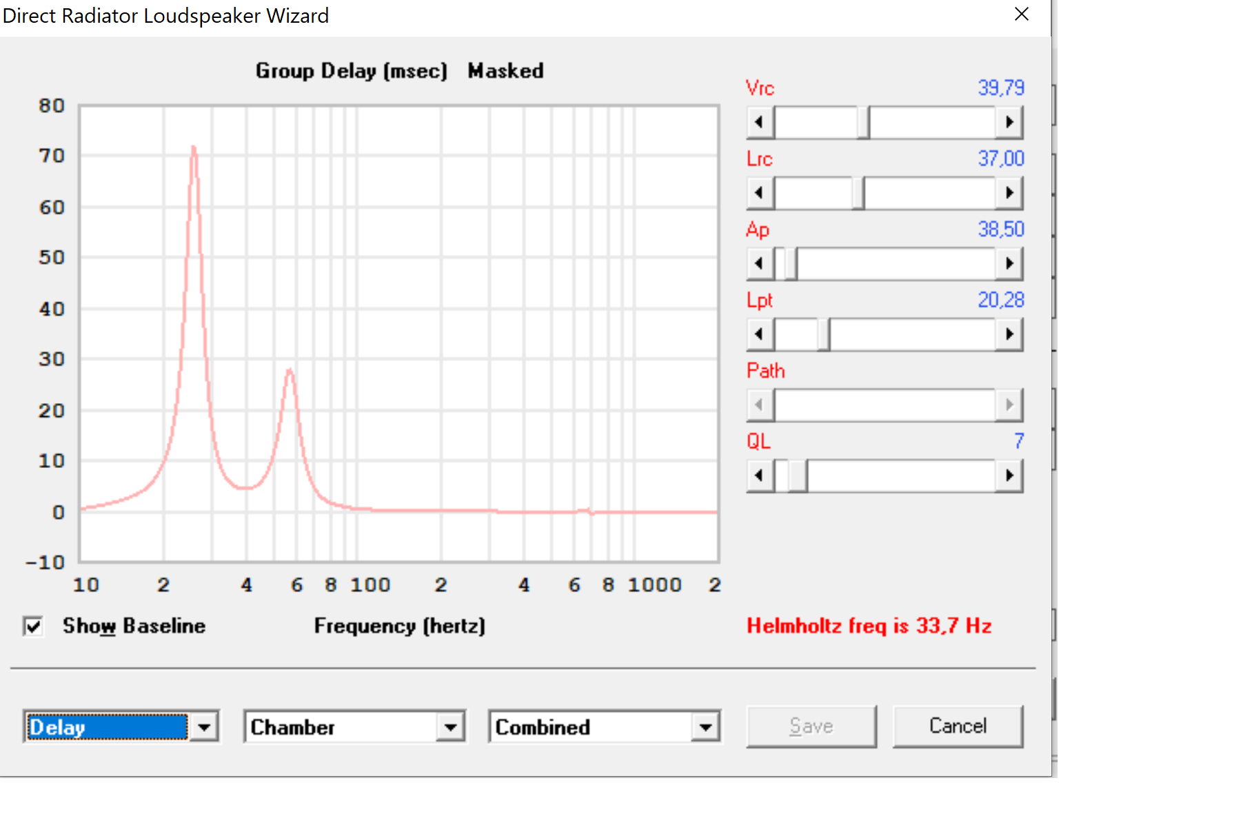

    Коллеги, добрый день.
    При моделировании в Hornesp ГД со след. параметрами в разделе Delay на частоте близкой к Fs задержка более 30 мс причем как для ЗЯ так и для ФИ.
    Как правило стараюсь добиваться порядка 15-20 мс, но тут странная картина. Смотрю не туда или парамtnhs T\S дают о себе знать?

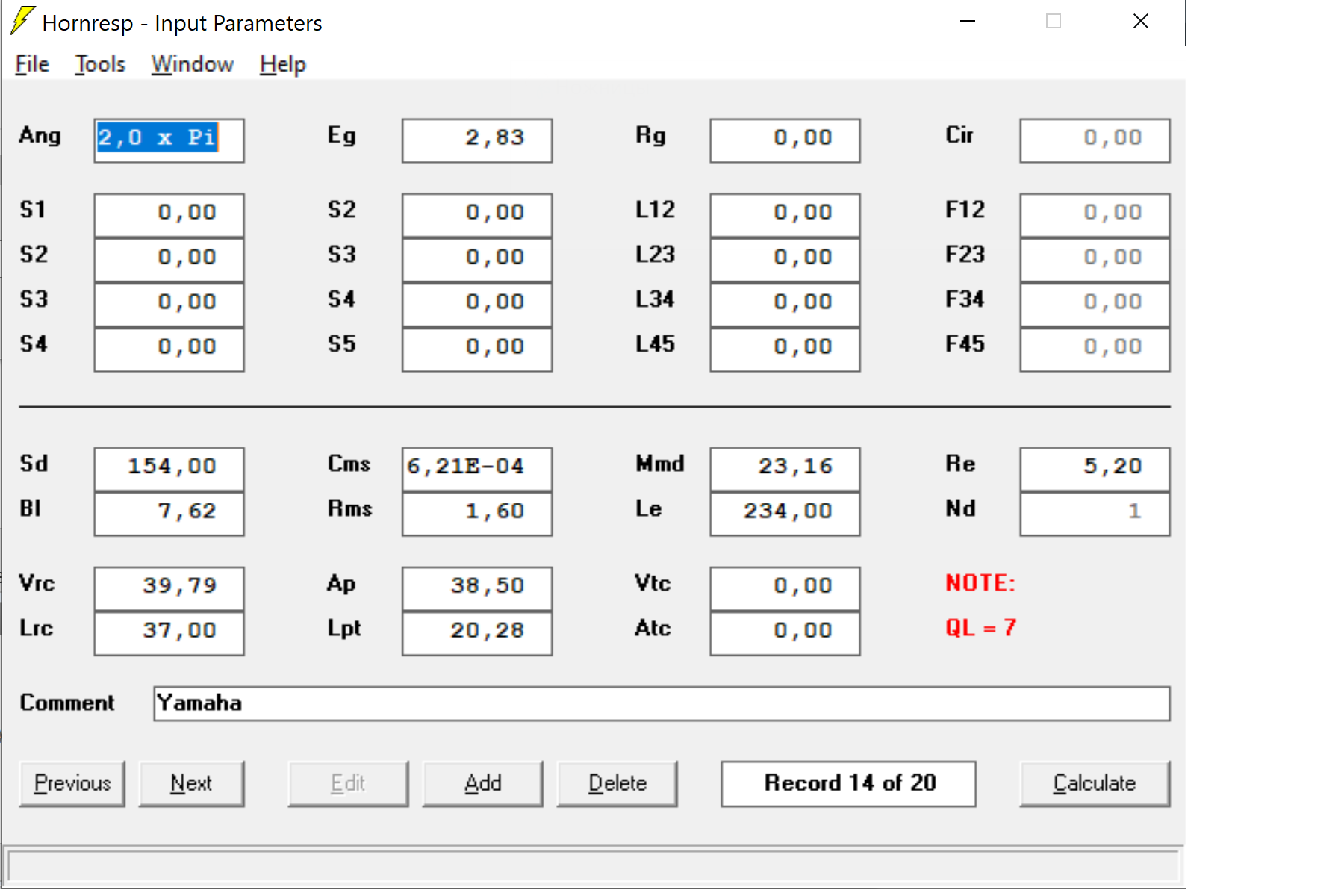

    Добрый день.
    Да вроде бы нет явных ошибок..

    Добрый Аватар для Gudronov
    10,367
    По умолчанию Re: Две НЧ головки для минисаба, большая задержка при моделировании в Hornesp
    Погодь. Минисаб 40л на шестерке . Ты две головы не меняя ящика поставь.
    Fb у тебя 33гц, куды столько-то. Я понимаю, ты пытаешься тянуть "каноническую" полку, а зачем?
    И все равно не получится 30мс по 40гц. 15-17 получается. Это помимо того, что оно и не признак вовсе.
    Потом жеж раз саб, значит активная фильтрация (жесткая коррекция), а раз так, ящик делается минимально допустимым для того, чтобы при максимальном Xd дутье в трубе не превысило норматив, и чтобы головки не сгорели и не развалились. Сплошной интенсив. Незачем "красивую" естественную АЧХ делать.
    А вот на временные дела нужно смотреть уже после фильтрации, если она IIR, основные неприятности от нее, а не от ящика.

    Прошу прощения, добавил на автомате то что Hornesp сам подставляет в режиме loudspeaker wizard. При настройке порта на 48 Гц и объеме 20 литров, картинка существенно не меняется в части задержек на частотах резонансов. Я же правильно понимаю что это "нормально" и добиться сокращения не получиться?
    10,367
    A. Вот в чем дело. Le вбито 234 миллигенри вместо 0.234, поправь.
    В первый момент по инерции подумал, что это вообще график импеданса.
    Это оно фильтрует, отсюда такие горбы. Там и АЧХ будет невообразимая.
    Спасибо!
