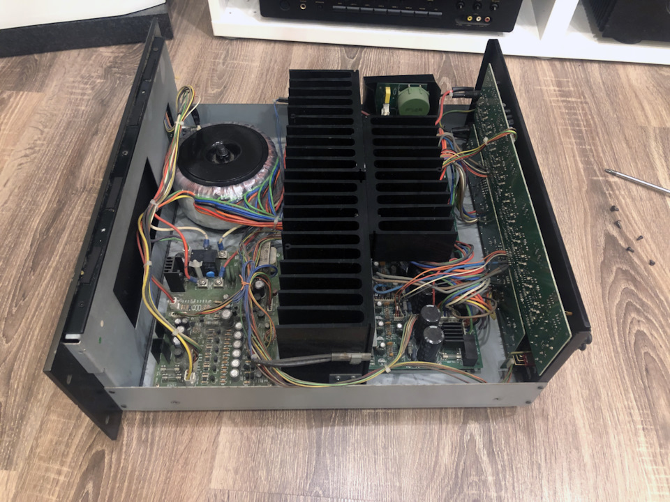

    так что уже "SpeakerCraft BB1235 на LM3886 " кажется хорошим вариантом:
    "то 22кг 12 канальный усилитель мощности. Но главный прикол в том, что он построен на 12 микросхемах 3886 и каждая с ОТДЕЛЬНЫМ питанием. То есть по факту это 12 моно каналов 3886,"
    и даже не дорогим...
    8-канальный SpeakerCraft BB835 был бы предпочтительнее, и он тоже на LM3886, но у нас такие не попадаются

    Удивительно, но обнаружил такое "Доработка ресивера Sony STR-DA7100ES":
    https://forum.vegalab.ru/showthread.php?t=86511
    "Стояла задача получить полностью цифровой тракт для стерео + нативно прогрывать SACD. Опционально получил возможность также проигрывать Audio DVD в стерео или многоканальном режиме (без джиттера при соединении по firewire).
    Кратко по схемотехнике: входящий цифровой поток PCM (до 24/192 многоканал) по любому из интерфейсов (оптика, коаксиал, firewire, hdmi) преобразуется в 32/384, в нем делается вся необходимая обработка, далее он идет на однобитовый конвертер и с него сразу на выходные ключи-транзисторы выходных усилителей (7 шт по 170 Вт независимо от импенданса нагрузки). Масса плюсов при таком подходе - полностью цифровой тракт, преобразование в аналоговую форму происходит только на выходе после ключей (LPF фильтр из двух индуктивностей и двух конденсаторов), полностью линеен по фазе/амплитуде с полосой пропускания от 1 до 100 КГц, нечувствителен к импендансу нагрузки и проч.
    Минусы хорошо известны - из-за того, что ключи работают в импульсном режиме и на высокой частоте (2,8224 МГц), помехи от их работы дают окраску на ВЧ в виде жестковатости звука. Даже по паспорту у этой модели КНИ указан 0,15% что сильно превышает параметры аналоговых усилителей.
