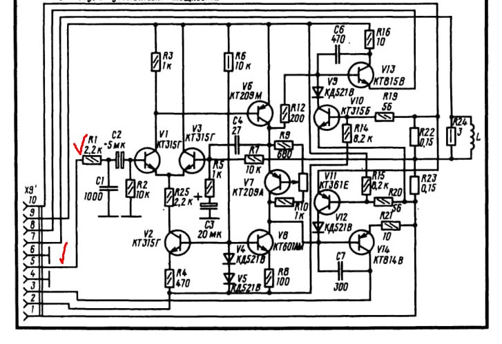

    Добрый день. Купил проигрыватель Вега-109. На нем не работает выход на левую колонку, платы усилителя менял, не помогает. Выходы стоят точка-тире, заметил одну особенность если один провод «тире» оставить в левом выходе, а второй подсоединить к точке правого выхода колонка начинает играть, в чем может быть причина? Визуально провода на выходах пропаяны, оторванных нет, выходы «тире» на обоих каналах соединены между собой проводом

    Не сколько, а есть ли оно на УМ, предохранители смотри, ну и питание после них относительно средней точки. Вольт 17-20, плюс - минус соответственно.

    Схему надо бы.

    Это вход УМ, поменяй местами провода с преда. Нажмите на изображение для увеличения.

    Если я правильно понял 6-5 и 4-3 поменять местами?

    5 и соответствующий на другом канале, 6 это средняя точка. У тебя два одинаковых канала, совершенно одинаковых, так вот точка 5 это вход УМ, такая же точка есть на неработающем канале, вот эти провода поменяй местами, не оставляй висеть в воздухе.

    Нашел в проигрывателе на плате эти провода, провод 5 тоже понятно, но не понял какой другой провод будет с которым менять местами. И что значит не должны висеть в воздухе?

    Я не знаю как объяснять. Провод 5 на рабочем канале, так вот на нерабочем есть такой же (ну нет у меня полной схемы с обоими каналами, возможно он тоже под номером 5, а может и нет), так их местами поменять, т.е. с рабочего припаять на нерабочий, а с нерабочего на рабочий.
    Отпаял припаяй на место. Потом будешь искать откуда что.

    владимирр, Да не сможет он ничего отпаять, вероятно Вы забыли,
    что представляет собой эта (и иже с ней) 109ая, на "материнке с БП"
    платы ум на разъёмах, фото на этом сайте посмотрите!
    Ещё там же есть описание книжное, может пригодиться для объяснения..?!
    p.s. Сдаётся мне, что там банально, замена всех электролитов на исправные и заиграет!
