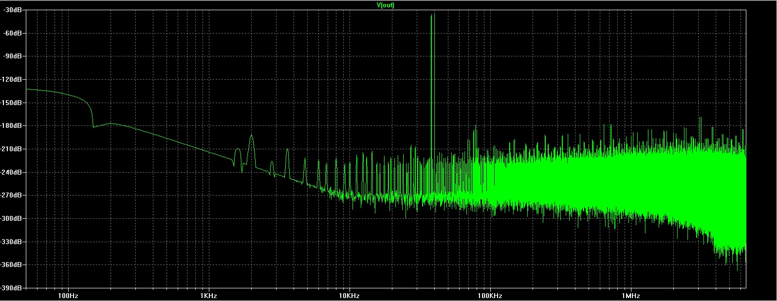

    Узко мыслите По вашему мнению, выше 20kHz в усилителе никаких событий не происходит? Зачем тогда для ОС делать полосу GBW MHz? Искажения типа ступенька, интермодуляционные искажения, динамические искажения вносят гармоники высоких порядков, которые могут отражаться в звуковом спектре.
    Могут, конечно могут. Но по большому счёту с какой радости гармоники сигнала 20кГц могут попасть звуковой диапазон? Интермодуляции между гармониками- может быть, но ежели у вас вторая гармоника сигнала 20кГц синтермодулирует со второй гармоникой сигнала 19кГц, к примеру, которые обе - минус 110 дБ, то какой уровень интермодуляции попадёт в звуковой диапазон. Минус 150?
    А мы померим. Возьмём усилок с довольно жухлой глубиной ООС и подадим ему на вход(не очень корректно , ну да плевать) сигналы 40 и 38кГц, с уровнем по отношению к номинальному сигналу -80дБ. Без вх и выходных фильтров.
    Наверное , увидев этот спектр нужно срочно бежать и "задержки в развитии" уменьшать, и полосу ростить до 1ГГц. -190дБ попало в звуковую полосу!!! Узясь узясь.
    Я лучше буду узко мыслить с помощью замеров, что в железе что в симуляторе, чем широко бредить как господин тот же Петров.
    ЗЫ. Я думаю то что там происходит в усилителе на частотах выше 20кГц мы по-итогу как нибудь порешаем. А вот зачем усилители сравнивать подавая им на вход сигнал с шириной в 5МГц- для меня загадка. Звуковой спектр я привёл- там есть 5МГц?

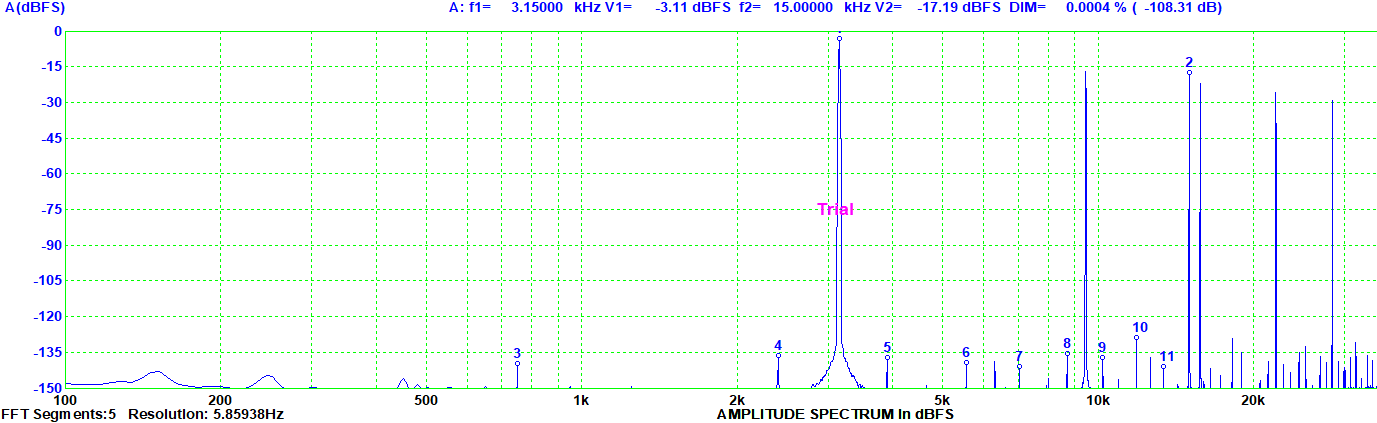

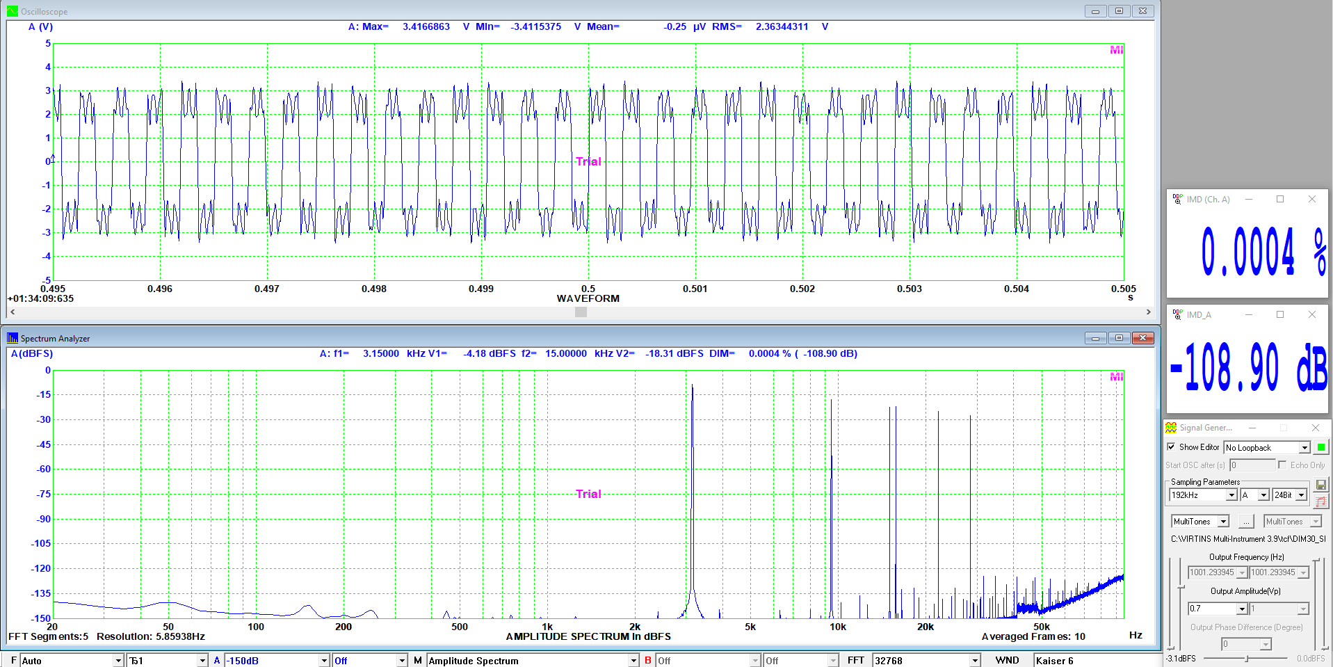

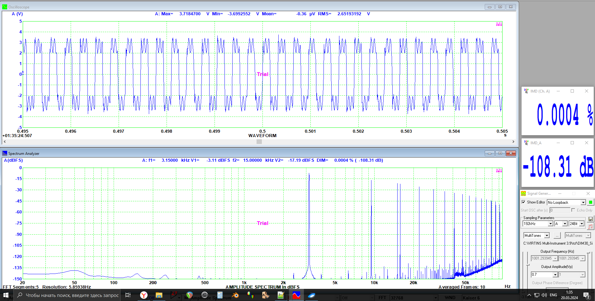

    ---------- Сообщение добавлено 01:40 ---------- Предыдущее сообщение было 01:30 ----------
    В целом- не зачем. В программе Virtins Multi-Instrument, есть удобный метод формирования сигнала DIM30 Sharply Band Limited (методика на стр. 30). Его и использую.
    Для LTSpice использую такие директивы:
    V1X in X001 SINE(0 {amp} 3150)
    V2x X001 X002 SINE(0 {amp*0.333333} 9450)
    V3x X002 X003 SINE(0 {amp*0.2} 15750)
    V4x X003 X004 SINE(0 {amp*0.142857} 22050)
    V5x X004 X005 SINE(0 {amp*0.111111} 28350)
    V6x X005 0 SINE(0 {amp*0.196350} 15000)
    Maximum time step надо поставить кратным частоте 15к, например 1/15k*1e-3
    К слову о практическом применении. В сравнении с полным DIM30 никакой разницы в измерениях не заметно. (в спектре есть какая то полка, не стал разбираться откуда появилась). Можно смело применять На DIM100, примерно те же результаты, но показывать не буду )
    ---------- Сообщение добавлено 01:48 ---------- Предыдущее сообщение было 01:40 ----------
    Численное значение, которое рассчитывает Multi-Instrument кажется странным. Откуда -108dBfs? Впрочем Arta показывает примерно то же. Может конечно показывает к уровню тона синуса 15k. Тогда похоже.
    ---------- Сообщение добавлено 02:17 ---------- Предыдущее сообщение было 01:48 ----------
    Arta software тоже умеет мерять DIM
