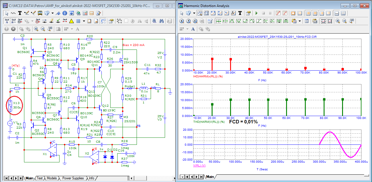

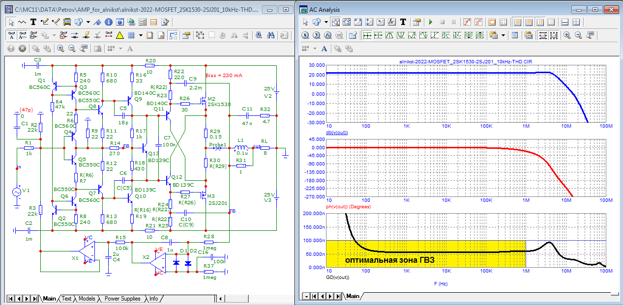

    у меня всего 3 класса образования и то сельской школы, а вам ничего непонятно. Я же давал ссылку на источник, лень открыть и разобраться? что такое квазигаромнический сигнал... как это объясняет умный человек!
    Вот еще пример усилителя который также как и усилитель JLH-69 не умножает первый период на "некую функцию"
    В усилителе играет не «железо» (куча радиодеталей соединенных между собой), а свойства заложенные схемой. Точно также как и из одних и тех же кирпичей можно построить и уродливый амбар и дворец сверкающий своей красотой
