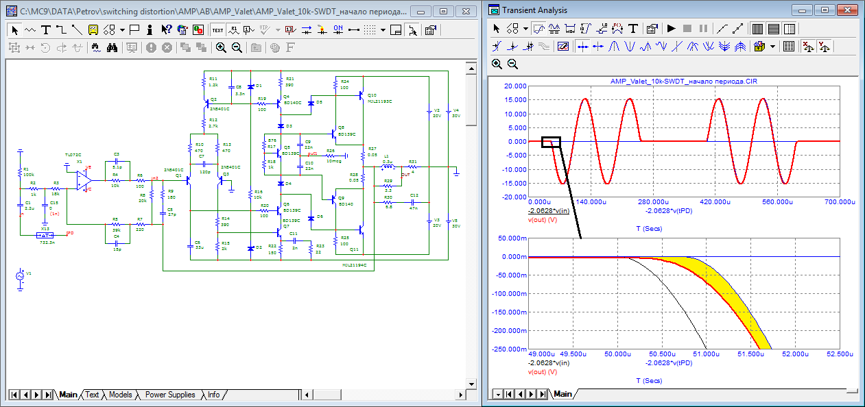

    Предположим, время задержки в контуре ООС 100нс - максимально допустимое, по словам Александра. За то время, когда на вход усилителя придёт отклик ООС с выхода, сигнал на входе изменится на 0.125*0.1=0.0125В, или на 1.25% от амплитуды сигнала.
    КАК вы собираетесь регулировать выход с точностью 0.0001%, если у вас сигнал задания успевает измениться на 1.25%, причём на музыкальном сигнале это происходит*непредсказуемо в отличие от статического синуса?
    Такая постановка вопроса характеризует человека, не знающего азов.
    УМЗЧ не является линией задержки. При скачке входного сигнала сигнал на выходе появляется сразу же без всякого задержки. Далее рост выходного сигнала (т.е. реакция на скачок) определяется свойствами УМЗЧ (его АФЧХ).
    Для периодического сигнала (напр. 1В 20кГц) речь может идти не о задержке, а о запаздывании по фазе (в соответствии с ФЧХ УМЗЧ). На музыкальном сигнале запаздывание, понятно, в каждый момент определяется частотой его компонент. В контуре ООС при необходимости такое запаздывание корректируется введением цепи коррекции на опережение.
    Поняв это, вы сами сможете ответить на свой вопрос:
    Что с чем собираетесь суммировать на входе? Сегодняшнюю температуру со вчерашним атмосферным давлением?
    действительно, если не знаешь азов, то можно утверждать и так
    так подай бурст на вход и посмотри двухлучевым осциллографом, через какое время появится сигнал на выходе и вопрос отпадет сам собой
    в зависимости от значения tPD можно увидеть и такую картину
    Подал, вопрос не отпал. Да и почему он должен отпасть?
    приведи уровни бурстов (входного и выходного) к одному уровню и растяни как я показал в посте выше, сфотографируй и выложи

    Что не так? Что по-твоему надо подкреплять?
    подкреплять свои заявления. Ну хорошо, не можешь, сделаю за тебя
Название:	AMP_Valet_10kHz-начало бурста.png
    этот инвертор с Ку = 2 даже трудно назвать усилителем. Положение с задержкой спасает то, что Ку мал. Дело в том что с ростом Ку растет и задержка
    Искажения SID (знаешь что это такое? хотя вряд ли, с такими знаниями азов) до 60 мВ, можешь подсчитать сколько это в процентах
