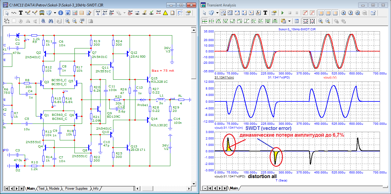

    Попробуем разобраться и сравнить результаты тестов на первом периоде с результатом теста компенсационным методом.
    Дело в том что в более старших версиях микрокапа исключена возможность измерения спектра и THD в целом ранее 4-го периода. Поэтому придется пойти на небольшую хитрость и задержать входной сигнал с помощью идеальной задержки на 3 периода (для частоты 10 кГц это 300 мкс).
    Как видим результаты измерений соизмеримы (около 6%), что с помощью преобразования Фурье, что методом компенсации.
    В том числе это и к вопросу надо ли учитывать влияние входного ФНЧ фильтра и индуктивности на выходе. Влияет все! в том числе и акустические кабели. Систему необходимо рассматривать как единое целое. Это во многом объясняет шнурковщину которой занимаются подбирая кабели к конкретному усилителю или акустику (с одной АС хорошо работает, а с другой хуже)

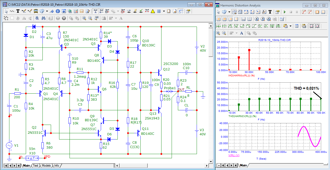

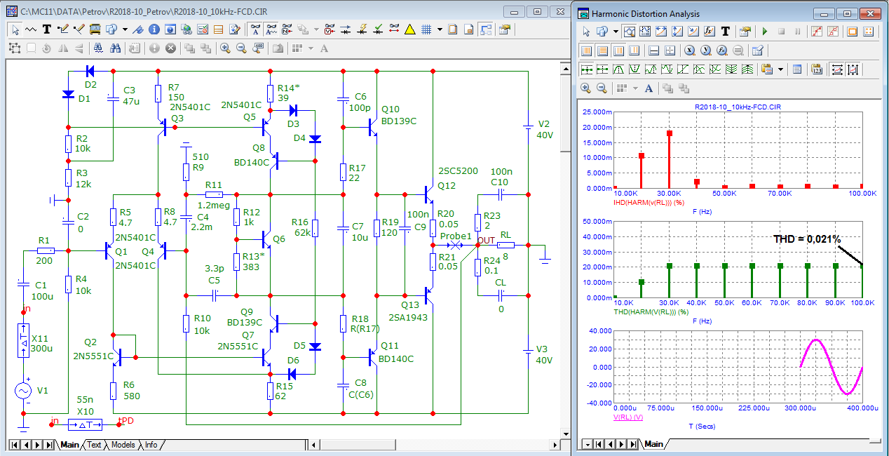

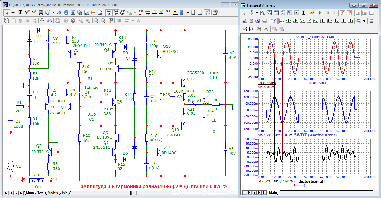

    Возьмем следующий пример, усилитель далеко не идеален (по меркам теоретиков).
    Чтобы подтвердить или опровергнуть выводы Грэма Мейнарда проведем несколько тестов:
    измерение THD в установившемся режиме;
    измерение THD на первом периоде (FCD – по Грэму);
    измерение продуктов искажений компенсационным методом.
    Как видите спектр гармоник и суммарный Кг одинаков что на первом периоде, что в установившемся режиме.
    Оказывается и результат измерения компенсационным методом дает близкое значение, правда среднее значение будет гораздо ниже, т.*е. ближе к тому что дал тест с помощью Фурье.
    Так что «хохотунчики» вроде Диддена и прочие умники зря подтрунивали на ним, все сходится. Просто он не догадался как доказать свои предположения.Нажмите на изображение для увеличения.
Название:	04_R2018-10_10kHz-продукты искажений.png
