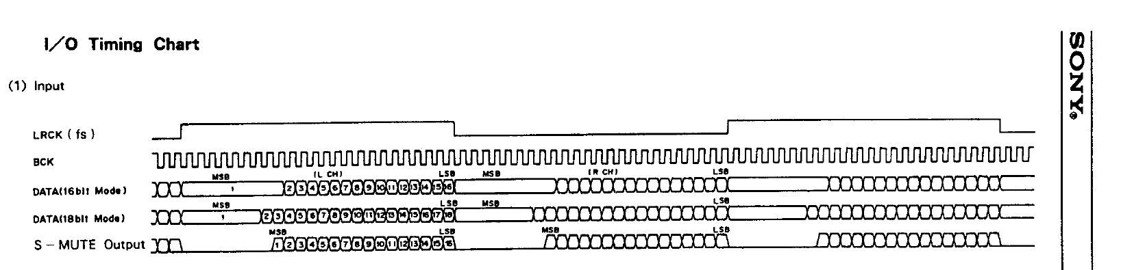

    Добрый день.
    Пробую к этому фильтру подключить аманеру через ресемплер cs8421.
    Формат данных RJ 16 bit/mck 384fs.
    S-MUTE и MUTE реле на выходе отключены.
    Сигналы подсоединил без резисторов-на прямую и фильтру, может в этом ошибка. Смушает номинал в 1к
    Музыку слышно но с ужасным шумом.
    Может кто ни будь может посмотреть схему настройку форматов.
    Заранее благодарен.

    Не понял
    Зачем через АСРЦ?
    1) У Вас 1144 где-то из сидюка? Там точно 16rj в 16-ти битном кадре, а вот то, что отдает Цирроз - почти наверняка нет.

    Цитата Сообщение от svadim Посмотреть сообщение
    ...Цироз 8421 настроен по даташиту под RJ16bit/384fs-не понятно почему не работает.
    В даташите 8421 (раздел 4.1) написано
    - я так понимаю, что на её выходе всегда кадр 32бита и будут вложены ваши 16бит дата RJ, но CXD1144 верочтно осталась настроена на кадр 16бит и не поймет кадр 32. Если CXD1144 позволяет, то кадр настроить на 32 бит (слово 64бит на оба канала).

    Опыта с CXD1144 не имел, но если смотреть рисунок в её даташите с форматом входа, то там типа допускается на входе кадр канала больше 16 бит (типа позиция бита MSB расширена на начало данных).
    На снимке подключения платы с CS8421 к Сони непонятно - реально кварц 27 Мгц остался подключенным к CS8421? Получается внутренний клок 16.9 Мгц у Сони подается только на CXD1144 и как же тогда она синхронизирована с CS8421?

    CS8421 настроен на формат данных на выходе RJ 16 bit/mck 384fs.
    cs8421 master, cxd1144 slave.
    ---------- Сообщение добавлено 16.01.2024 в 00:12 ---------- Предыдущее сообщение было 15.01.2024 в 20:19 ----------
    Всем спасибо, запустил на dir9001.
