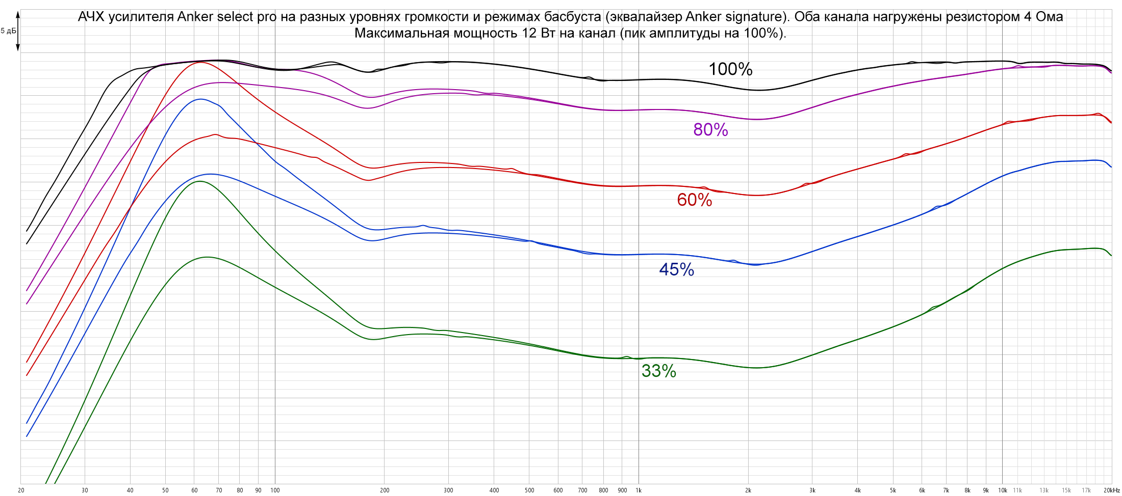

Название:	Anker select pro amplifier.png

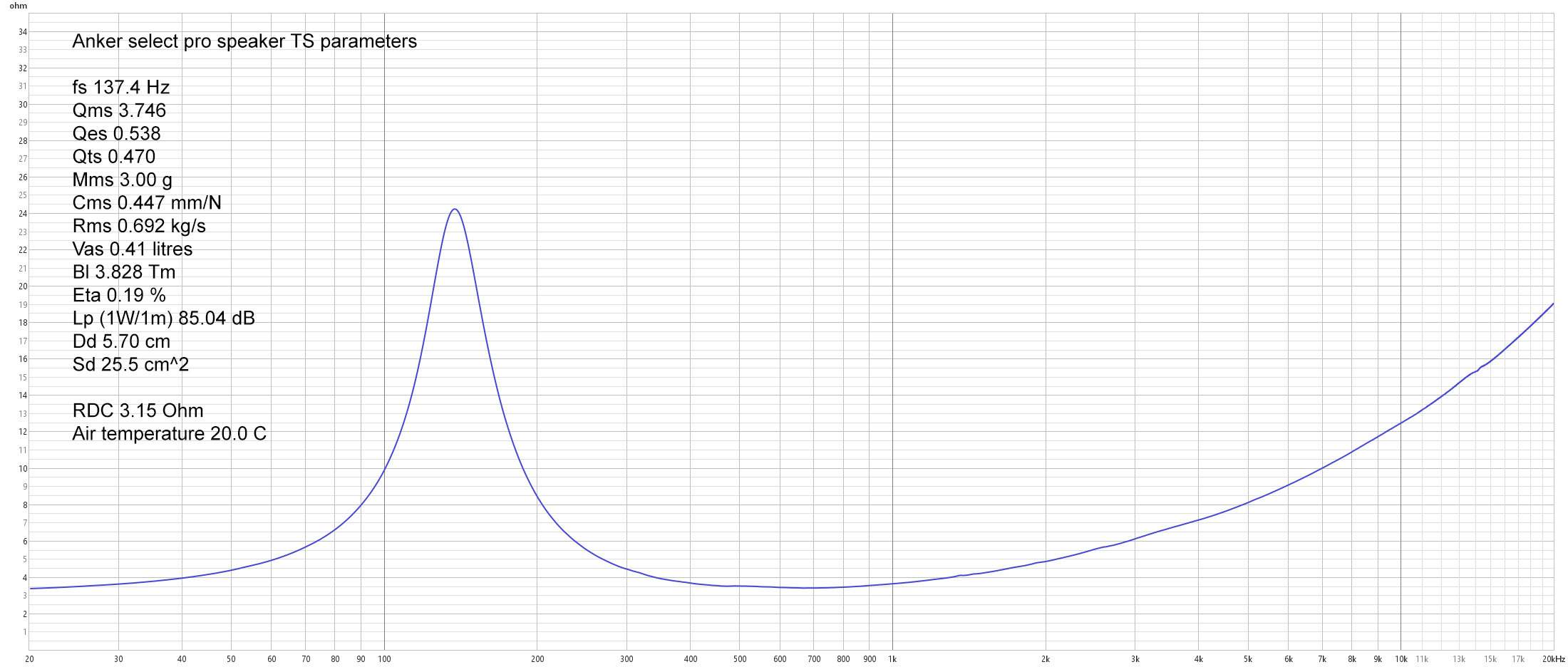

Название:	Anker select pro speaker imdedance.png

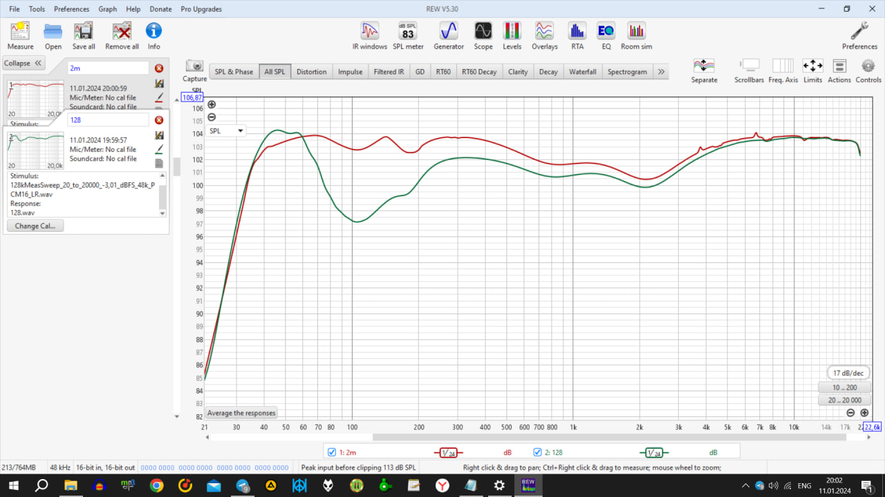

    В процессе измерений обнаружилось интересное свойство обработки сигнала. Если подавать короткий свиптон, то реакция в НЧ области выглядит не совсем так как на длинном свиптоне (которым я делал замеры). Для чего и почему так сделано не знаю, возможно фирменная обработка звука ну или баг в настройке аудиопроцессора
