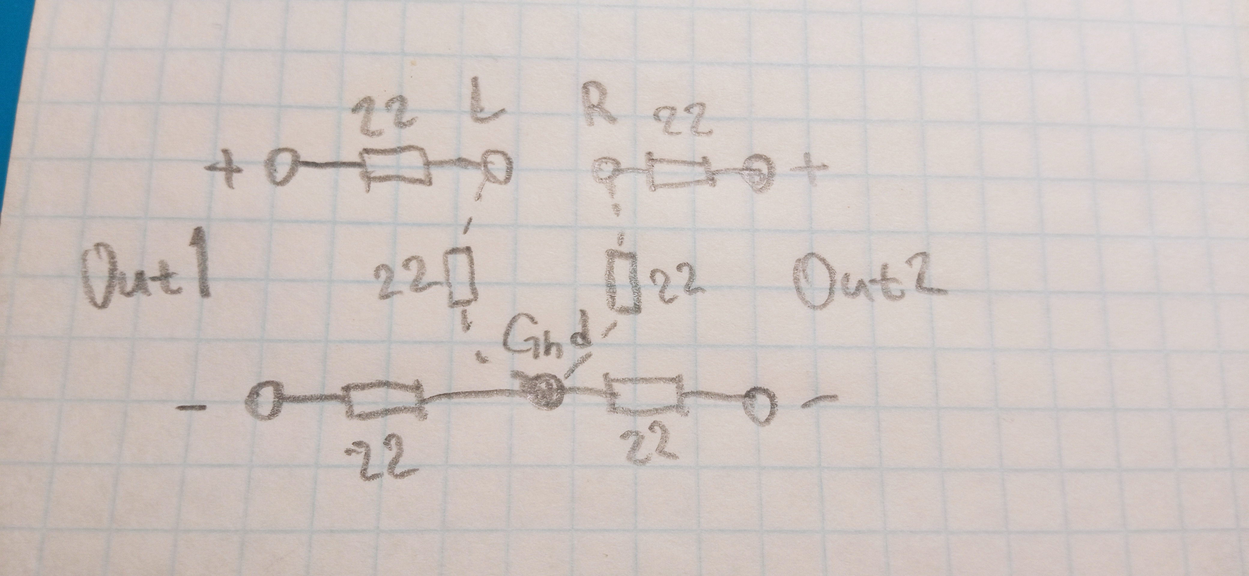

    Здравствуйте. Имеется усилитель для акустики (выполнен как двойное моно). Хочу сделать выход для наушников через делитель, но разъем для подключения наушников имеет только одну общую землю. Подскажите, куда ее нужно подключить? Достаточно к одному из каналов или их как-то объединить? Спасибо.
    Делитель(дополнительные резисторы) поставить не в сигнальные, а в земляные провода. ИМХО.

    По умолчанию Re: Прошу помощи с подключением земли для наушников
    Потеряете в разделении каналов существенно, а по другому без трансформаторов не придумаю.
    Наушники пунктирной линией? Это действительно лучше, чем подключение параллельно нижнему резистору? На бриге 001 и многих других сделано именно так.
    На бриге кстати общий ноль идет сразу на БП. Но это усилитель старого поколения. Может так нежелательно?

    Это как?
    Ну у топикстартера ведь двойное моно, общей массы нет, а для наушников нужна именно общая масса, вот и сделать её... Через резисторы.
    А если резисторы взять побольше....
    ...Или наушники переделать.
    Наушники параллельно резисторам пунктирной линией.
    Резисторы пунктирной линией - неизвестно, нужны или нет. Зависит от наушников, прощают они высокий выходной импеданс или нет
    Нижние резисторы, если усилитель полумостовой, можно уменьшить до единиц Ом, тогда и стерео-панорама не так сильно пострадает.
    Мощность всех этих резисторов тоже далеко не 0,25Вт, а заметно больше.
    Для того, чтобы нормально рассчитать номиналы всех резисторов нужны полные данные о максимальном выходном напряжении усилителя, сопротивлении и чувствительности наушников.
    ---------- Сообщение добавлено 22:17 ---------- Предыдущее сообщение было 22:15 ----------
    Переделать на балансное подключение.
    Это было бы идеально для двойного моно.
    У себя делал так: земли обоих каналов соединял нажатием кнопки, т.е. в режиме работы на наушники земля объединялась на штеккере, а в режиме работы на АС - земли разделены. Фона нет , всё нормально.
    Резисторы по 130 ом (просто подобрать на слух) ставил в сигнальной шине, последовательно с наушником. Причём, их качество заметно, абы какие не прокатят.
    Хорошего в вашей затее врядли что-то плучится. Во первых - земли обьединять - плохо, брать с одного канала - еще хуже, через резисторы - вообще херня типа расширителя стереобазы выйдет.
    Само по себе питание наушников через резисторы тоже идея очень сомнительная и применяется пожалуй только по принципу - из этой дырки играть будет абы-как и ладно.
    Если хотите по хорошему, лучше собрать специальный усилитель для наушников.
    Ну можно же на электролитах питания одну перемычку поставить.
    Или, отключаемую перемычку наушники\колонки.
    Под объединением земель я имел в виду соединять именно выходные. Без копания отвертками и паяльником внутри усилителей.
    Да и в случае соединения средних точек на электролитах всё равно будет петля - земли будут соединяться в локах питания и где-то в предусилителе или источнке, откуда берут сигнал УМ.
    Сделать то можно, и работать будет даже может быть без фона, но всё это как бы не правильно.
    15.04.2009
    2,418
    Ну такова точно не надо. И в случае перемычки на электролитах, средний провод на наушники будет с этой же перемычки.
    Там и так вроде все земли идут на средние точки электролитов питания. В любом случае где-то эта земля соединяется между каналами. Оттуда и взять среднюю точку на наушники. Может прям с земли подключаемого источника
    Если взять любую фонящую самоделку то земли в ней тоже где-то соединены, а надо чтоб они были солединены в определённой последовательности.
    Вобщем чтоб не лезть в дебри землестроения я бы остановился на варианте с перемычкой между средними точками электролитов в питании, и она же в качестве точки подключения общего провода наушников. В режиме "усилителя для колонок" эту перемычку можно отключать, если она конечно не существует в изначальном варианте усилителя.
    Хотя народ сообщает, что ничего особо криминального и в отключаемой перемычке на выходных общих проводах
