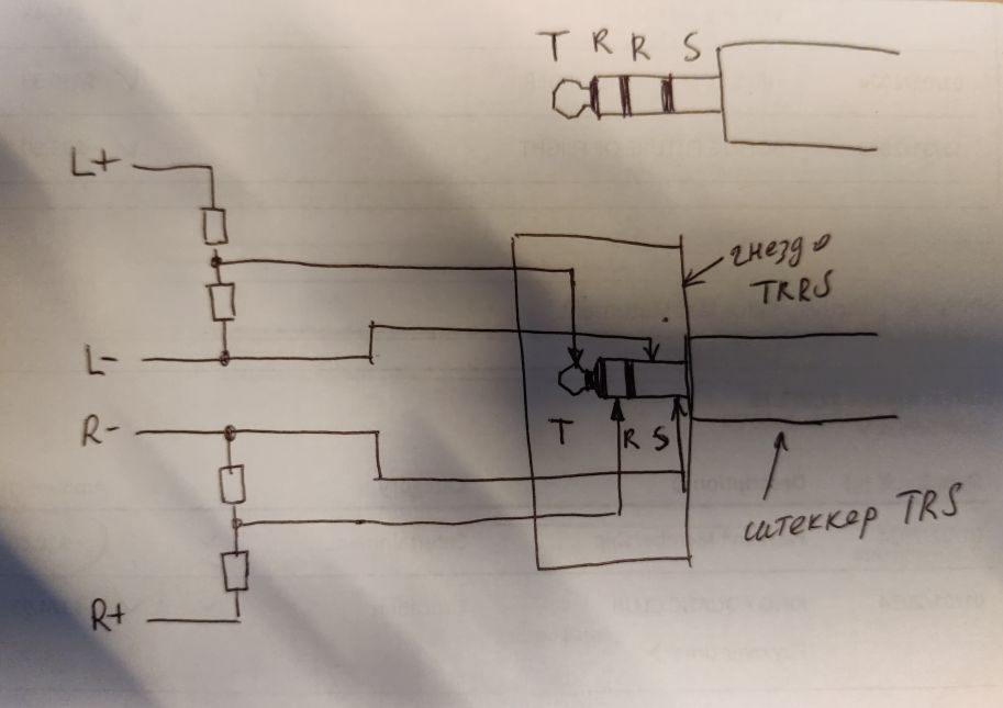

    Здравствуйте. Имеется усилитель для акустики (выполнен как двойное моно). Хочу сделать выход для наушников через делитель, но разъем для подключения наушников имеет только одну общую землю. Подскажите, куда ее нужно подключить? Достаточно к одному из каналов или их как-то объединить? Спасибо.

    Вобщем чтоб не лезть в дебри землестроения я бы остановился на варианте с перемычкой между средними точками электролитов в питании, и она же в качестве точки подключения общего провода наушников
    В интернете еще поискать такое подключение. Обычно земли просто объединяют. Не могли бы дать схему правильного подключения? Спасибо

    Пара центов.
    Если усилители мощности мостовые - то земли не объединить в принципе. Точнее, можно, но фигня получится.
    Если усилители мощности не мостовые, то есть, "минусы" выходов на АС имеют потенциал земли, но разделены, как вариант могу предложить использовать в качестве выхода на наушники разъём TRRS, аналогичный тем, что использовали в телефонных гарнитурах пока Эппл не похерил выход на проводные наушники.
    При этом на контакты T (наконечник) и R (первое кольцо от наконечника) вывести "плюсы" наушников (после делителя), а на оставшиеся S (основание раъёма) и R (ближайшее к основанию кольцо) вывести земли. При втыкании наушников с разъёмом TRS земли замкнутся, при отключенных наушниках - разомкнутся.
    Прошу прощения за тени на картинке - быстро накидал и сфоткал.

    По умолчанию Re: Прошу помощи с подключением земли для наушников
    А можно просто сфоткать сам усилитель с открытой крышкой. Скорее всего там сразу будет видно все.
