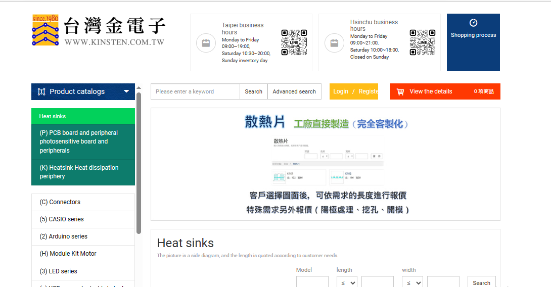

    ЧиД барыжит радиаторами "KINSTEN INDUSTRIAL CORP."
    Почему пишу в кавычках? А потому как сайта даже нет у них.
    www.taiwantrade.com знает только их телефон и почтовый адрес оффиса. https://www.taiwantrade.com/supplier...ompanyid=93275
    И там же нарисованы их "продукция" - ручная гильотинка умилительная.
    Как такое может быть в 21-ом веке? Перепродажники?
    Это гугль сделал отмену =)
    https://kinsten.com.tw/index.php?rou...th=22_129_1559

    Сайт у них фигня. Какой то магазин похоже.
    Скорей торговый дом, или типа того.

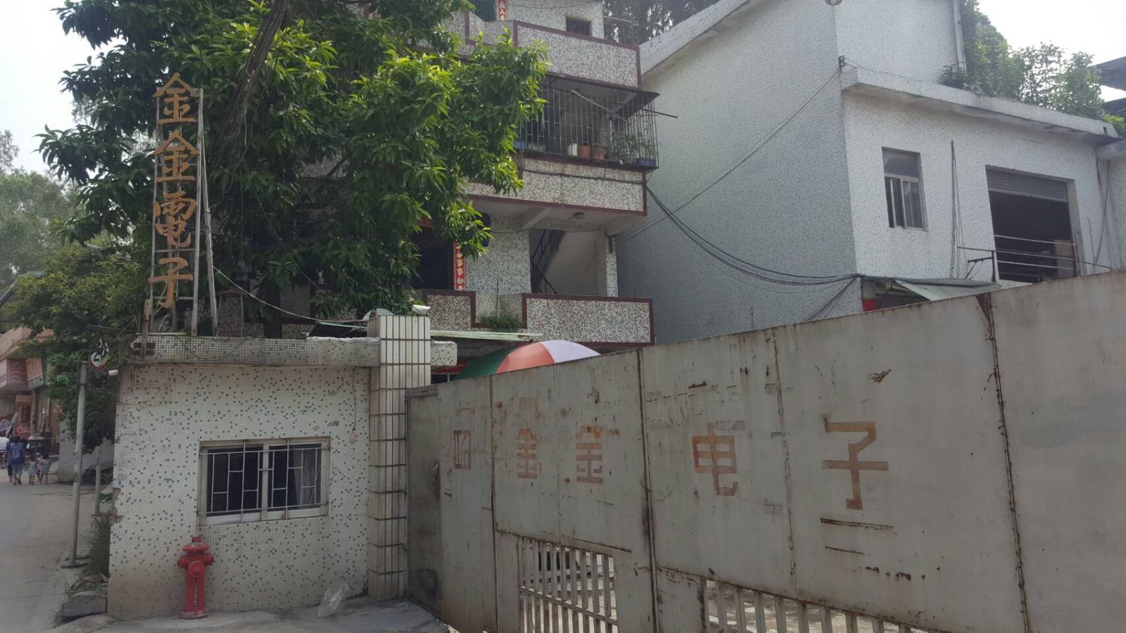

    Радиаторами похоже занимается контора 金金電子
    Даже нашлась у них фотка

    нормальный сайт (и это не Китай, а Тайвань)Нажмите на изображение для увеличения.

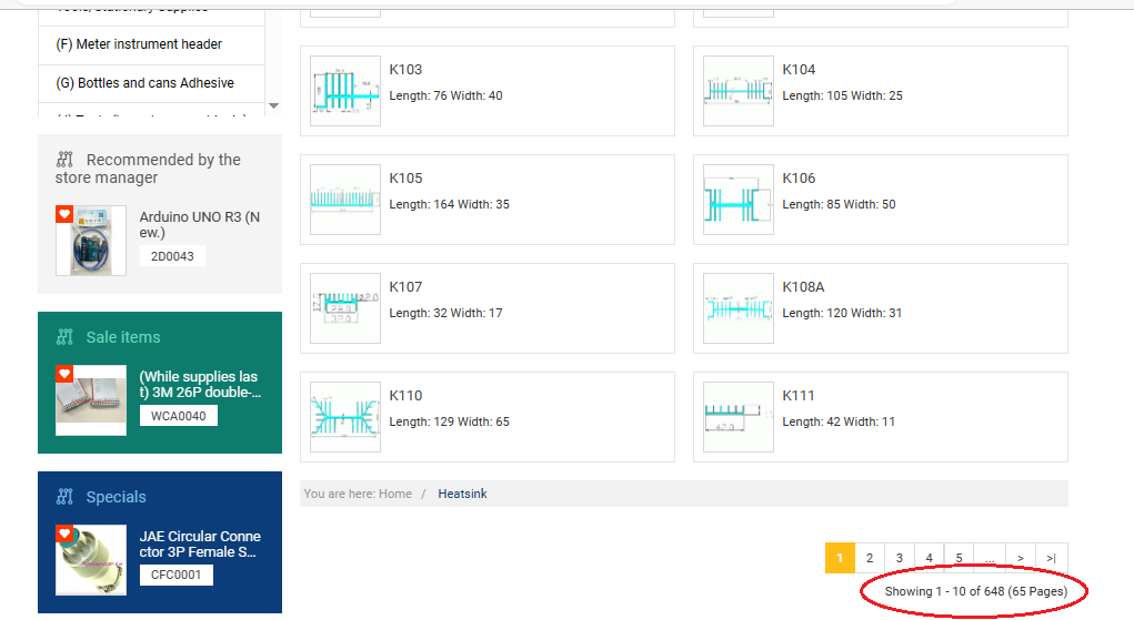

    радиаторов у них аж 648 типовНажмите на изображение для увеличения.
    Каталог с человеческими характеристиками радиаторов там сливается? Модели для кадов есть?
    А на сайт я выше ссылку давал, именно на раздел с радиаторами. И даже название предприятия, которое делает радиаторы.

    каталога в нашем понимании нет. Сайт есть, там некоторая инфа есть, но не вся.
    Цены опять же не все проставлены, многое "по запросу"
    так просто не показывают или я не вижу как это посмотреть.
    В доковиный период я в Тайпее по работе бывал регулярно, но если мне что-то надо было узнать, просил девочек из офиса звонить, тогда все присылали так сказать "по запросу". Без звонка дело не шло

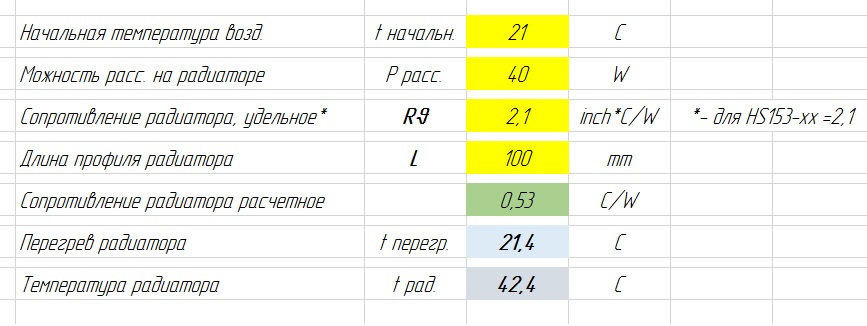

    У ЧиД, кстати, косяк нашел, в файле Радиаторы.pdf
    Вложение 453006
    Вложение 453007
    Rθ 2,1 это не C/W, а inch*C/W, а это большая разница
    На страничке каждого товара при этом правильно указаны и сопротивление, и удельное сопротивление на дюйм длины профиля

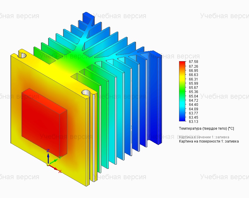

    Не сходится Flow-симуляция с заявленными параметрами по радиатору.
    Если радиатор 2.1 дюйм*градус/Ватт, то 100мм должен быть с сопротивлением 0,53 градус/Ватт и при 40 Ваттах тепла перегрев должен быть в районе 21-23 градусов.
    Слегка так.... по симулятору он на 24-25 градусов больше.
    Осталось только проверить, кто прав на практике.
    Наверное что то в физике не учел.
    Вот и ворчу.
