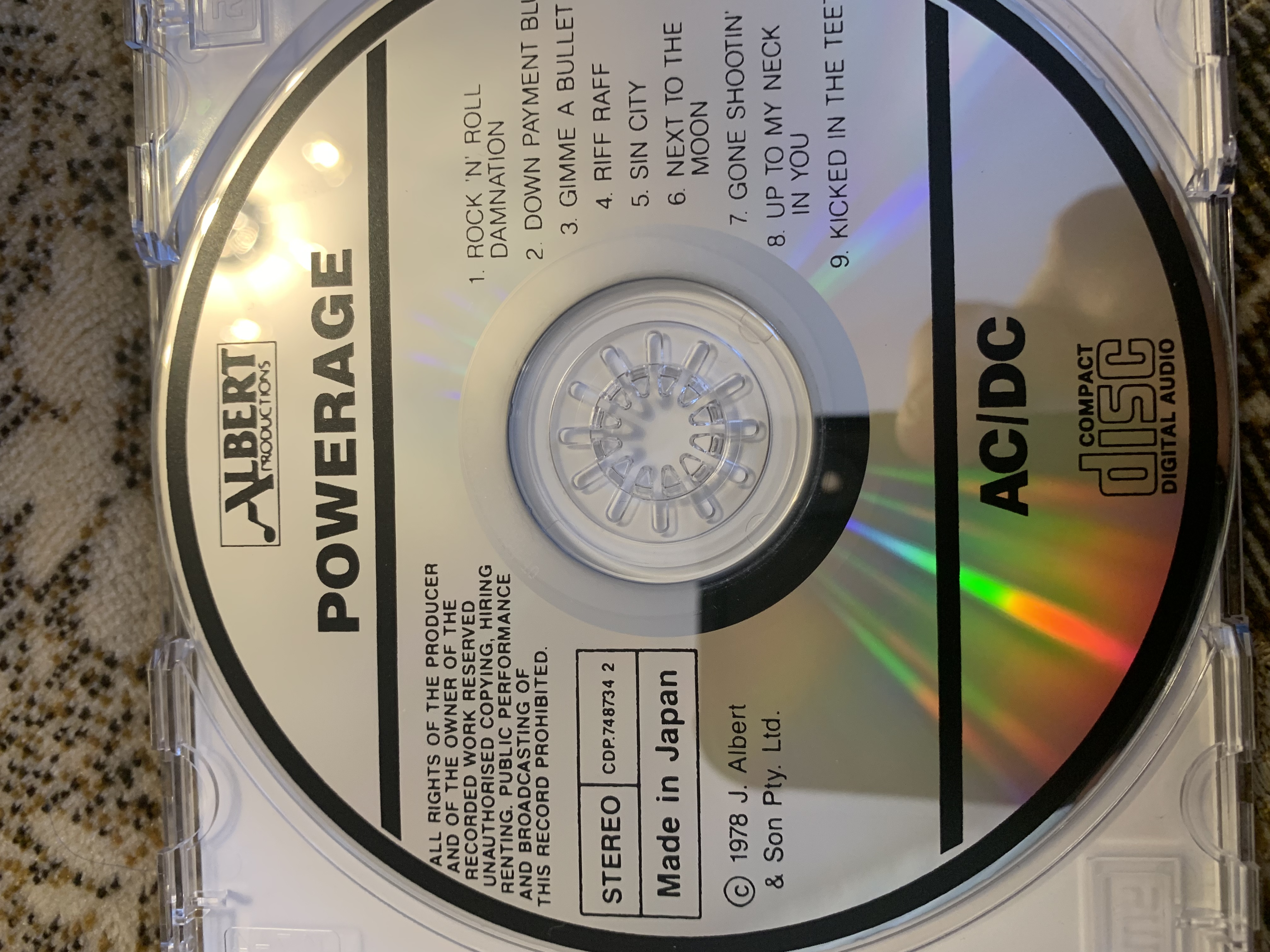

    Аватар для uriy61
    02.07.2013
    2,080
    По умолчанию Re: Под Вин10 не воспроизводятся Enhanced CD (CD Extra)
    Например, на этом «обычном» CD отображаются названия треков

    36,249
    В проводнике винды? А в ФАРе или Тотале?
    Оно точно с диска берется а не с сети (как в ЕАС и прочих) ?
    Аватар для uriy61
    02.07.2013
    2,080
    Alex, ты как всегда - прав!
    Именно для этих вроде бы «обычных» CD подгружаются названия треков с интернета.
    Для других «обычных» - нет.
    Последний раз редактировалось uriy61; 07.01.2024 в 17:10.
