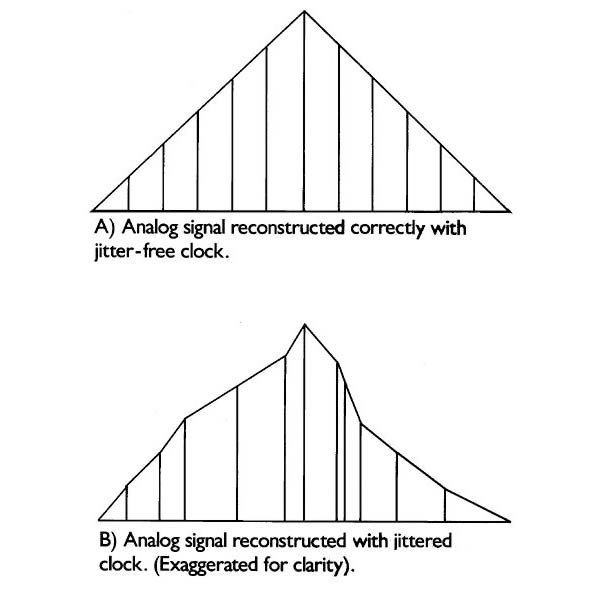

    Пытаюсь уяснить для себя вред, который приносит джиттер при преобразовании в аналог. Еще раз прочел пост А. Торреса: https://forum.vegalab.ru/showthread.php?t=64369
    Вроде все понятно, но терзают смутные сомнения. При наличии большого джиттера (слишком большой, вызывающий ошибки - не рассматриваем), как показано у Alex, мы получим такое:
    Это не что иное как искажение формы сигнала. А искажение формы сигнала - есть гармоники или добавленный шум в полезный сигнал, причем шум будет только при наличии самого сигнала, в тишине его не будет.
    Но даже с плохим генератором (например тот же PLL) на спектре мы не видим больших искажений из-за джиттера. Может все же не так страшен черт, как его малюют?

    Анализируя выше приведенную картинку, нетрудно догадаться, что шум или гармоники, искажающие исходный сигнал, всегда будут более высокочастотными, чем сам сигнал. Это и неудивительно - это же частота дискретизации. Следовательно и помехи от джиттера не видны на спектре, поскольку расположены на краю диапазона.
    Считаю, что выходной фильтр после ЦАП должен иметь спад как можно ближе к 20 кГц - чтобы и шум квантования и последствия джиттера были максимально подавлены.

    Сергей, тезисы - это не конструктивно! Так и момитко может. Как именно джиттер определяет локализацию и, собственно, что это такое на аппаратном, а не субьективном уровне?

    А есть реальные сравнительные спектры с плохим и хорошим генератором? Если дрожание отсчетов возникают на частоте дискретизации, то это же лишь ВЧ искажения, правильно? Возьмите синус, деформируйте его - получится основной тон и выше помехи по частоте. Нельзя же наложить более низкочастотные помехи на исходный синус, используя искажения с частотой дискретизации. Причем, помехи должны быть не амплитудного характера.

    Только вот заголовок темы - про джиттер при преобразовании в ЦАП, а файл, который выкладывал Алекс - больше про передачу данных. И этой картинкой Алекс открыл ящик Пандоры.
    Там ОЧЕНЬ утрированно показано, что будет при дрожании КАЖДОГО фронта клока на 50%. Ну это же бред. Или вы синхру берете от емкостной трехточки на МП38?

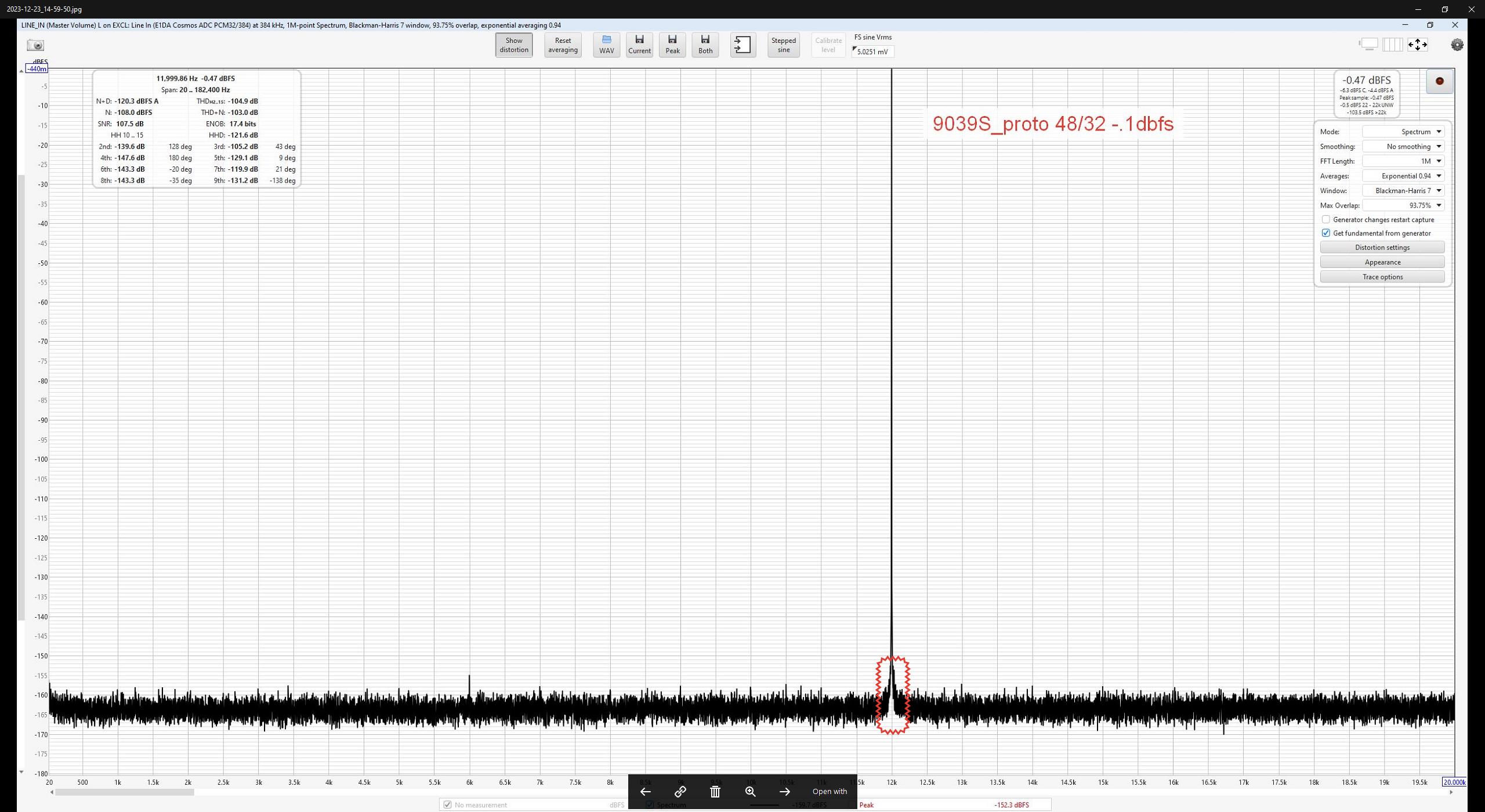

    Джиттер это паразитная ФМ.
    В аналоге определяется как детонация.
    ---------- Сообщение добавлено 14:58 ---------- Предыдущее сообщение было 14:55 ----------
    Расширяется "юбка" у основного тона на спектре.
    не совсем, это природа механического джиттера такая инерционная, всегда низкочастотная - тяжелый диск вертушки, массивный тонвал-мотор мафона.
    В цифре джиттер может быть в звуковой полосе и выше, что рождает боковые частоты, видимые на FFT, да и слышимые, если джиттер конский.
    Кстати, на diyaudio.com похоже новая мода на тот самый 1/f джиттер, поскольку результаты джиттера в аудиополосе уже в районе -160дб и как бы смешно по ним продолжать париться.
    Вот там энтузиасты нашли себе затею, бороться с долями герца джиттером, который утолщает FFT фундаментала )) Ясно, что вопросы - "а как же в аналоге этот нч джиттер никого не парил?", не приветствуются.
    PS: то есть берётся такая картинка, где боковых выше -160дб 2-3шт, а выше -155дб ни одной, обводится юбка и спрашивается - а это что такое??
    Да, ладно, "про передачу данных" Передаче данных нет никакого дела до джиттера, пока не происходит сбой данных. И никаких кривых картинок до этого не образуется
    Алекс все правильно изобразил, хотя, конечно, чрезмерно с огромным джиттером, но это ж понятно - чтобы было более наглядно.
    Я вот этого не могу понять - как результаты джиттера могут оказаться в звуковой частоте? Они же могут воздействовать только на имеющийся сигнал, причем воздействие на частоте дискретизации... Не складывается у меня картинка в голове.
    ---------- Сообщение добавлено 16:30 ---------- Предыдущее сообщение было 16:23 ----------
    Юбка "у джиттера" - это такой суслик, которого можно формировать различными окнами...
