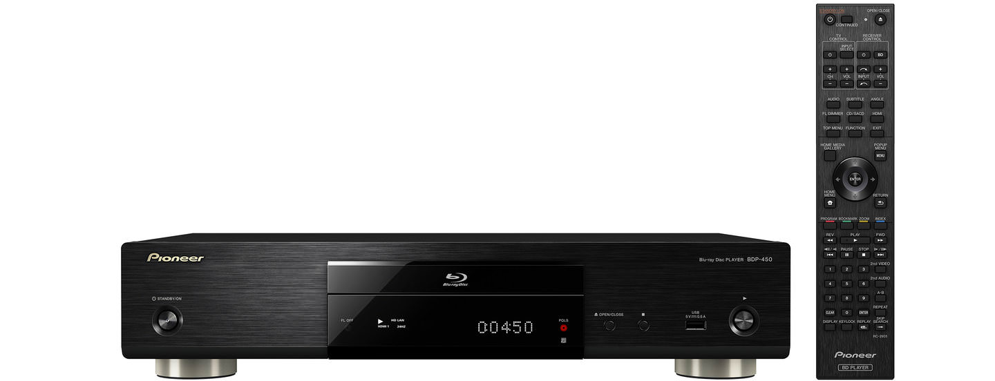

    Ох правда, нажились капиталюги на мне по полной, разорили, обездолили-обескровили на 12000 р.
    Я для себя выбрал по карману вариант безджитерного многоканального аудио в виде связки плеера и ресивера пионер.
    И купил его именно после того, как услышал оный джитер.
    Одна и таже запись DSD с ресивера (как плейера) и с его же интегрированного USB DAC звучит абсолютно по разному.
    Слышно не прислушиваясь.
    С плейера же через HDMI звучит одинаково с USB DAC.
    не очень понятно что же они там сделали от джиттера
    Там же всё описано. Sony по своему, Denon по своему.
    Пионеры реализовали HDMI c внешним тактированием = PQLS.
    В плейере PQLS реализован на обеих HDMI выходах, работает для всех форматов включая DSD.
    В режиме PURE AUDIO на одном выходе HDMI только аудио и управление, видео отключается.
    И ещё индикацию можно отключить на обеих устройствах.
    Это же рекламная брошюра Arcam. Почему куплен был Пионер?
    Ну вот у Sony есть 24-32 битный ASRC на входе каждой пары каналов, а дополнительный буфер HATS работает только для iLink
