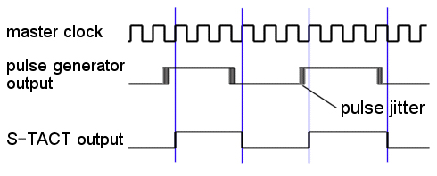

    ASRC просто позволяет привести потоки к одной частоте дискретизации, ставили для удобства, как я предполагаю.
    Ну там на самом деле было сразу 2 технологии от джиттера. Clean Data Cycle, причем сначала 24-итный, а потом 32-битный ASRC. И Synchronous Time Accuracy Controller (S-TACT)
    https://rev.at1987.com/articles/sony...lifier-part-1/
    24-битный преобразователь частоты дискретизации отслеживает входящие цифровые сигналы, такие как PCM или DSD, с помощью высокоточной тактовой частоты. Чтобы вычислить и скорректировать диапазон выборки для устранения джиттера, что приводит к более точному аудиосигналу, Sony позже назвала эту технологию Clean Data Cycle.
    Sony решила создать сигнал с Дополнительная широтно-импульсная модуляция собственной разработки (C-PLM) который имеет меньшее искажение сигнала, чем обычные сигналы ШИМ. Кроме того, Sony также приняла схему контроллера точности синхронного времени (S-TACT), используемую в проигрывателе компакт-дисков Super Audio SCD-1, для управления синхронизацией волнообразного сигнала.Это точно для устранения джиттера, в результате чего аудиосигнал имеет наименьшие искажения.

    По умолчанию Re: Джиттер...
    На картинке явно наблюдаются нелинейные искажения сигнала, вызванные джиттером. Однако самая захудалая современная звуковая карта выдает вполне приемлимый уровень искажений. Плохой звук - это далеко не влияние джиттера. Я так полагаю, что для того чтобы джиттером испортить звук, надо клок промодулировать звуковой частотой. Вряд ли кто это будет делать специально
    Наверное имеет значение, что она не принимала сигнал по SPDIF. А приемлимые искажения оказались в условиях сферического вакуума
