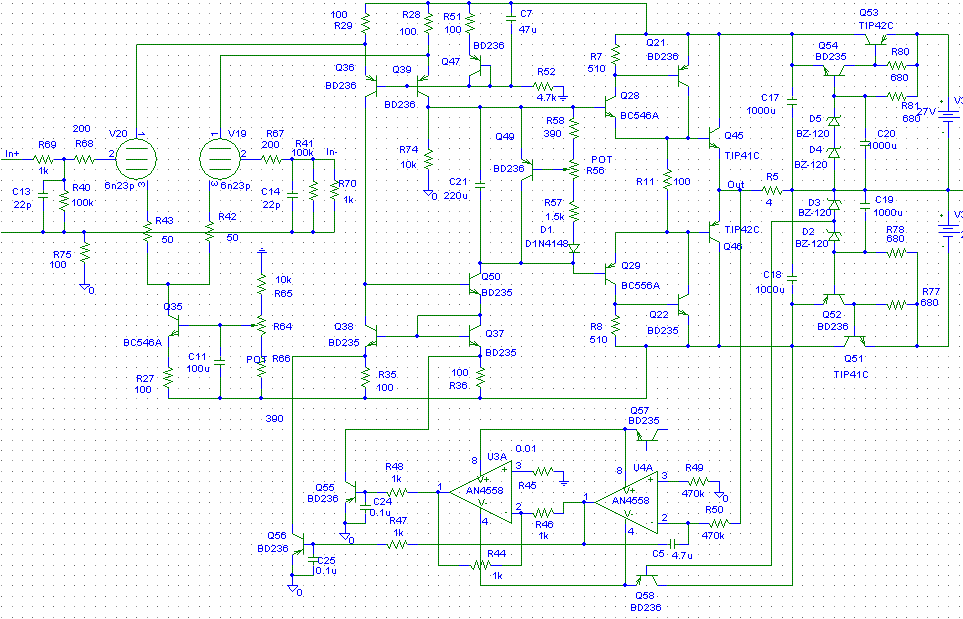

    Замахнулся я тут на схему http://www.jeffrowland.com/review46Fig2a.htm
    Решил поставить на дифкаскад входа пару irf530 (Q1,Q2) + резистивные источники тока по 100mA. Q3, Q4 - irfp9240. Зеркало на irf530.
    Смещение драйвера (bias) - кт817г.
    Нагрузка усилителя напряжения - пара резисторов по 1кОм. Один резистор - с плюса смещения на землю, другой - с минуса на выход сервы поддержания нуля выхода.
    Драйвер - шиклаи на BC546a + кт816г - верхнее плечо, BC556a + кт817г - нижнее, ток покоя 100mA.
    Выход - кт819/818г с током покоя 500mA.
    Питание выхода +/-25В (диодн. мост + пара 80000uF)
    Питание входа и драйвера +/-35В (диоды, 2х10000uF, стаб на кт816/817)
    Серва, защита нагрузки от постоянки.
    Всё разведено на плате 40*150mm. Плата крепится к радиатору 12-ю болтами за транзисторы. (Уже начинаю уставать налаживать.)
    Как народ оценит потенциал данной схемы на данной элементной базе?

    Цитата Сообщение от yan
    Для каждого канала свой стабилизатор на +/- 24V (питание УН и выходного повторителя - общее)
    Во входном дифкаскаде применил двойной триод 6Н23П
    Лампа при таком низком напряжении?
    Нормально. Эта лампа нормално работает и при низких напряжениях.
    Главное не загнать в режим с током сетки.
    [ADDED=yan]1109009403[/ADDED]
    В общем схема вот.
    Забыл нарисовать диоды защиты выходных транзиторов.
    1N4003 между коллектором и эммитером.

    Странное УГО для ламы (триода)
    А в чем видишь преимущество лампы во входном дифкаскаде, по сравнению с теми же JFet-ами?

    Странное УГО
    Я ж не художник, как смог, так нарисовал.
    Сопротивление выходное у лампы значительно ниже.
    Мягкое ограничение амплитуды выходного сигнала.
    Ну и на руках не было ничего кроме irf510, bc546 и ламп.
    Хотя, с лампами свой гемор.
    Или шумят и микрофонят, или хрен пару подберёшь(ручку балланса я не делал).
    Подобралась пара 6н1п. Режим нормальный.
    Последний раз редактировалось yan; 22.02.2005 в 00:26.

    У jfet_ов так же ограничение мягкое. К тому же схема со сломанным каскодом, ей низкое выходное не надо, ей наоборот лучше повыше. В этой схеме может и пентод лучше будет работать (абстрактно так).
    А эмиттерные резисторы не забыл?

    yan, регулировку тока покоя так нельзя делать. Контакт движка случайно нарушится и кирдык выходникам.
    Без резисторов в эмиттерах им и так кирдык наступит быстро.
    Думал уже об этом, можно ещё одну перемычку кинуть.
    Хотя, от первоначальной печатки уже и так мало чего осталось.
    У жены 20-го день рожденья был. Хороший краш-тест ейные подружки провели. Ничего не сгорело.
    Резисторы в эммитеры пробовал ставить, хуже получается.
    Для нормального звучания придётся ток покоя намного больше теперешних 250мА выкручивать.

    Послушал я его поподробнее, плохо играет.
    По сравнению с зеном - сцена плоская, звук быстро утомляет.
    Плюс подобная реализация сервы - не очень корректна, постоянка на входе влияет на ток покоя выхода.
    Вот и думаю, может всё же охватить его общей петлёй ООС?
    Характеристики вроде должны улучшится.

    Переделал усилитель ещё раз.
    Вместо повторителя поставил на выход каскад с усилением по напряжению a-la Брайстон - Усков (эммитерные резисторы первого каскада: 1k в землю, 1,5k-местная ОС). Входное сопротивление выхода получилось значительно более линейным, чем в первом варианте.
    Кроме того, стало возможным снизить напряжение питания входной секции до +/-12V и поддать тока. Входной дифкаскад на BC547B (Re=100r) ток по 5мА.
    Увеличенный ток покоя позволил снизить сопротивление преобразователя I-U до 2,7k.
    Ток покоя выхода 75мА.
    Серва - схемно аналогична Никитинской, 4558+2,2uF+100k
    Общую петлю ООС не применял, поэтому выходное сопротивление постоянно во всём диапазоне частот(составляет 0,02 Ом) в отличие от усилителей с глубокой общей оос, и довольно линейно.
    По данным rmaa thd<0.2% imd<0.2% при выходе 50 вт, с уменьшением громкости искажения уменьшаются.
    Слушаю уже неделю, перебираю старые диски, звучит интересно и не напрягает.
