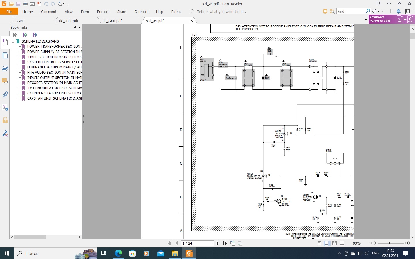

    По случаю приобрел за 700руб с пультом ( обычно пульт продается за отдельную плату) panaconic nv-hv60 сделаный в Малазии... неисправность визуально определил сам продавец по месту подгорания печатной платы в районе двух транзисторов Q1150 , Q1153... это ключевые транзисторы высоковольного импульсного трансформатора схемы эл. питания видика... о перегоревшем предохранители установленого на плате я уже молчу...
    Простота схемого решения сетевого эл. питания меня привела в тихое в сметение и разочарование, редко увидишь такую скудную схемотехнику с реалицией 6 головок и Hi-Fi звуком... реализованого на двух транзисторах на fs4km9A и fs5km10A максимальным рабочим до 500В... при существующих пиковых 648В ... согластно номиналам указанных на этих транзисторах принципиальной схемы...
    Возможно схема эл. питания расчитына на 110в японского стандарта питающих электросетях... но без микросхемы ШИМ регулирования выглядит просто бомжово... думаю надежность и стабилизация напряжения заочна плохая.... оригинальные транзисторы 2sk2645 , 2sk2876 у меня в Туле только под заказ неделя в районе 350 руб за шт., с Алиэкспресс не хочу связываться с их десятком за теже деньги... качетство просто лотерея со 100% лажей... короче выбрал и заказал FQPF10N60C (N-канал 600V 9.5A) TO-220F (YANXINLIANG) 190руб за пару, ... думаю заменить оба пробитых транзистора....
    Вопрос...
    - замена двух транзисторов Q1150 , Q 1153 на FQPF10N60C это рабочий вариант?
    - либо заморочиться переделкой схемы сетевого питания с установкой доп. платы микросхемого ШИМ управлением существующего импульного трансформатора... хотя есть при этом много доп. нюансов... по первичным обмоткам...

    Я СМ не искал, но сдается мне, что схема приблизительно такая же, как в широко известных телевизорах того времени. Схема релейного импульсного стабилизатора, в котором наиболее тяжелым является режим дежурки (те почти холостого хода).
    В те годы требования к электропитанию бытовых устройств для юго-восточной азии вполне позволяли подобные фокусы, потому нормально.
    Моё мнение таково: восстановить, но постараться выключать из сети аппарат, когда он не нужен (не думаю, что сейчас он нужен часто)

    Как бы - а в чем бомжовость схемотехники блока питания? Просто интересноНажмите на изображение для увеличения.

    Ну, если глянуть на схему того же аппарата, но с индексами ЕЕ, которые выпускались для Европы, думаю, там будет совсем другое)))
    - поставишь - расскажешь .... понравились они драйверам или нет
