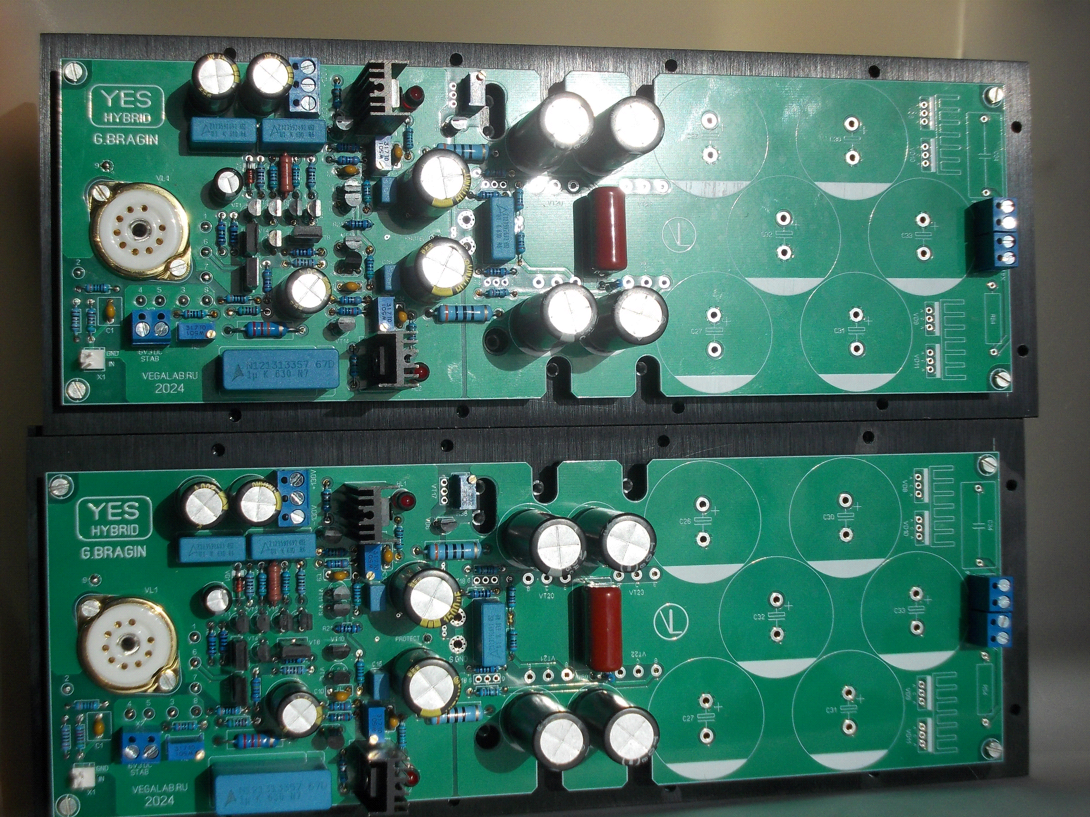

    Приветствую , Всех !
    Начал сборку усилителя из КИТа.
    На ПП усилителя обнаружил ошибку . Кто начал паять плату - обязательно ИСПРАВИТЬ :
  5. #584
    36,462

  9. #588
    Аватар для Геннадий3
    04.11.2009
    75
    2,251
    По умолчанию Re: YES Gybrid
    В схеме ошибки нет .
    На сегодня YES-Gebrid выглядит так :
    Транзисторы VT1,3,4,5,6 - установлены НЕ верно из-за неверного обозначения на ПП корпуса . Обозначение корпуса , а соответственно и сами транзисторы нужно повернуть на 180* .
    Последний раз редактировалось Геннадий3; 16.04.2024 в 17:26.

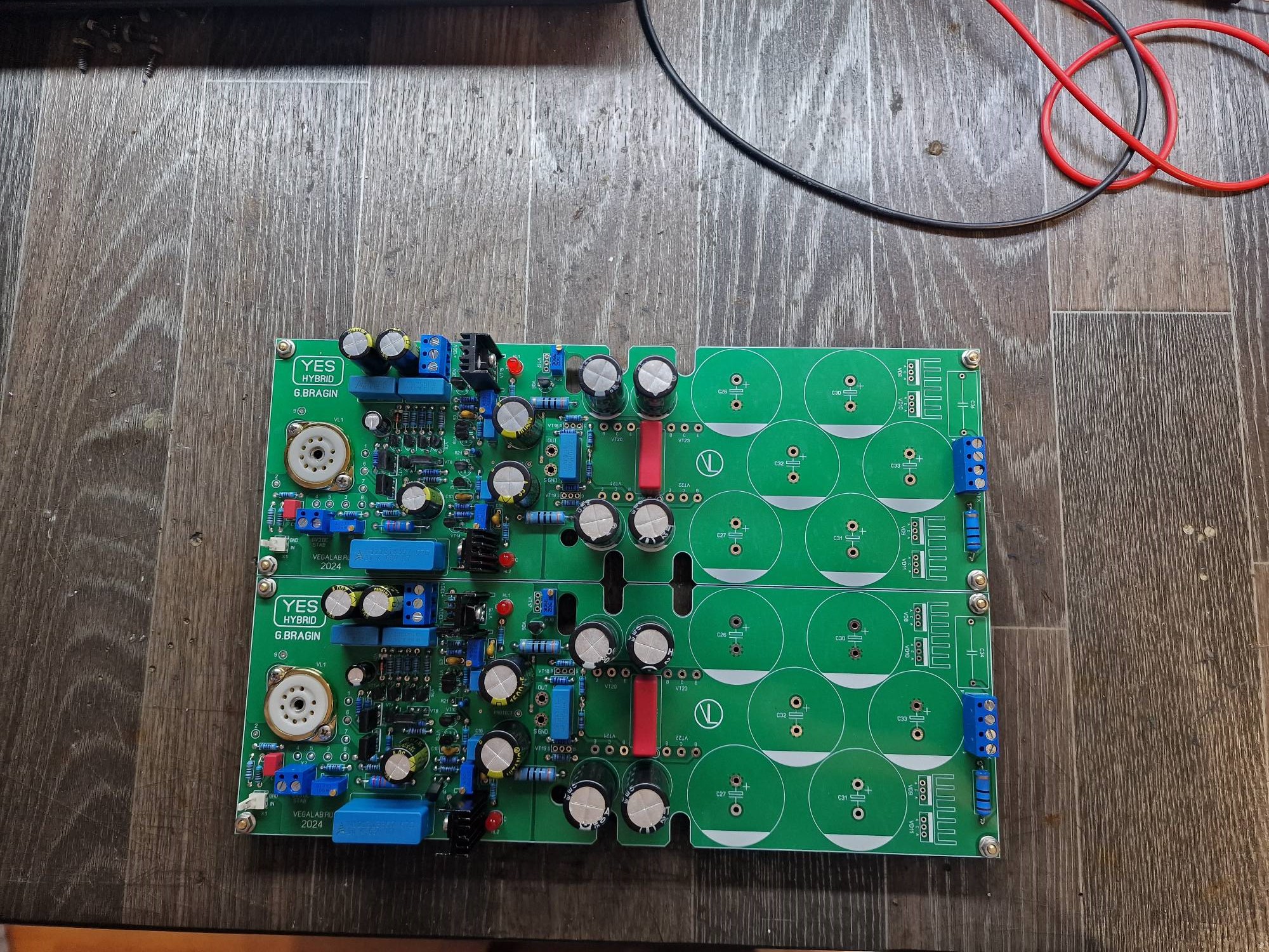

  21. #600
    Частый гость Аватар для Ivansvoi
    29.09.2010
    Павлодар
    173
    Кит приехал,тор то же,ждем рекомендации по настройке)
