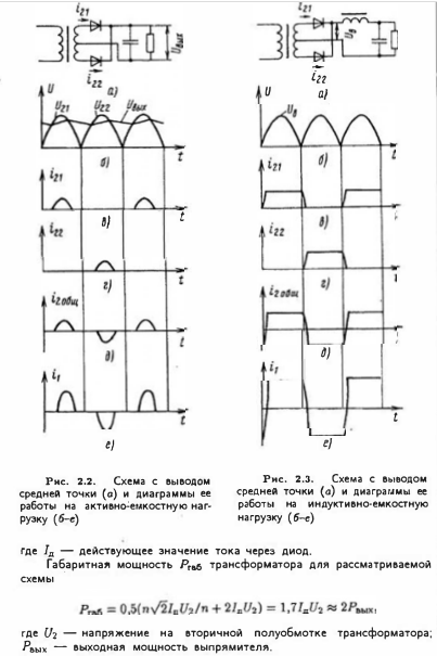

    428 - здесь, похоже габаритная мощность
    Но тогда такой трансформатор (с сердечником на 428 ВА) будет насыщаться при мощности выпрямленной нагрузки выше 257 Вт (а значит будет гудеть и сильно излучать), а Вы хотите брать 577 Вт.
    Последний раз редактировалось misha88; 02.04.2024 в 15:45.

    В правильном ТЗ указывается нужная общая габаритная мощность трансформатора, измеряемая в ВА, а в ТЗ из постов 486 и 488 указана мощность в Вт, что соответствует потребляемой от трансформатора мощности.
    Этот трансформатор рассчитан на потребляемую мощность 500VA/1.66=300 Вт, поэтому он меньше, чем тот, который Вы хотите на 400 Вт.

    На этикетке Talema 160VA напряжения и токи соответствуют 160Вт
    Где Вы это увидели? Я на этикетке вижу напряжения (V) и токи (А), т.е. после перемножения получаем как раз VA, но никак не Вт. Вижу Вы совсем не понимаете разницы между ВА и Вт для переменного напряжения, почитайте учебники. У меня, кстати, есть именно такой, Talema 160VA, он начинает гудеть выше 100 Вт нагрузки после выпрямителя, проверено.
    У продавцов сердечников мощности указывают в Вт, а не в VA
    Не покупайте у таких продавцов, не знающих электротехнику. У нормальных продавцов (например, https://www.digikey.com/en/products/...ansformers/164 ) мощности указаны правильно, в ВА.
    Я хочу брать не более 400 Вт (и то в пиках музыкального сигнала), о чем и было написано в ТЗ.
    Тогда если возьмёте сердечник с габаритной мощностью меньше 664 ВА, то в пиках музыкального сигнала получите и гудение и излучение.

    misha88, прочитал сообщения и в двух моментах не увидел логики:
    1. Когда технолог умножила токи и напряжения вторичек, засуммировала полученные значения и озвучила их как 577Вт - ни единая душа не возмутилась, что это не Вт, а ВА.
    2. Когда я тоже самое проделал с талемой, меня - растреляли.
    Насколько я понимаю, в паспорте трансформатора для вторичек указаны среднеквадратические значения токов и напряжений, а косинус фи для резистивной нагрузки =1. Для однофазного синусоидального тока их перемножение = мощности.
    Когда нагрузкой трансформатора является конденсатор подключенный через выпрямитель, то тут просто трансформатор отдает энергию пачками с частотой 100Гц для ДППВ. И чем трансформатор мощнее, тем пачки уже по времени, а зарядные ток - выше. ТЕ гнаться за большой мощностью трансформатора - не следует. Нужна оптимальная мощность.
    Последний раз редактировалось uriy61; 02.04.2024 в 21:29.

    Когда технолог умножила токи и напряжения вторичек, засуммировала полученные значения и озвучила их как 577Вт - ни единая душа не сказала, что это не Вт, а ВА
    Подозреваю, что технолог привыкла, что всегда в ТЗ указывают габаритную мощность. Те, кто занимается трансформаторами, всегда оперируют габаритной мощностью, даже если между собой используют просто слово "мощность". Это пользователь знает, как он нагружает трансформатор и соответственно должен учитывать законы физики. Для активной нагрузки (резистор, лампа, нагреватель) потребляемая мощность до насыщения сердечника может доходить до габаритной мощности, а вот для различных ёмкостных выпрямителей это не так.
    Ты хочешь услышать как гудит транс когда он отдаёт нагрузку на УНЧ 400вт, а тот в своё время отдаёт свою мощность на АС и последняя развивает звуковое давление в 110-116Дб, ну давай, расскажи как ты это услышишь при условии что транс будет гудеть на Дб примерно 30, может и меньше.
    Во-первых, я проверял Талему 160 ВА, нагружая после выпрямителя на 100 Вт с помощью электронной нагрузки, и он начинал гудеть. Что касается, когда работает усилитель, то гудение конечно не услышишь (а я не говорил, что услышишь, я говорил, что будет гудение, но Вы же домыслили своё), но резко увеличивается излучение от трансформатора, в сравнительно компактном корпусе будут проблемы.
