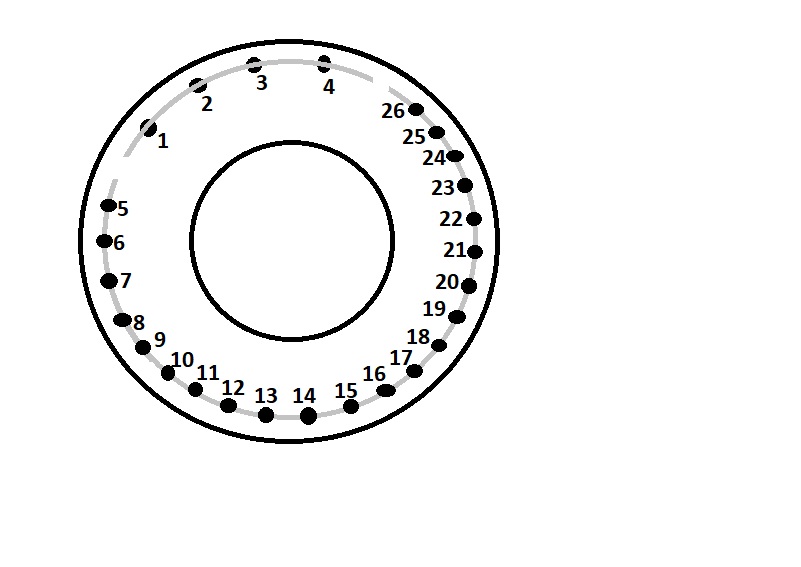

    Примерно так?
    ТЗ:
    Количество трансформаторов в комплекте: 1шт..
    Мощность трансформатора – 500 Вт
    Индукция - 1.3 Тл
    Плотность тока – не более 2.5 А/мм2
    Ток ХХ - не более 10 мА
    Вакуумная пропитка сердечника и общая ФЛ-98
    Изоляция ХБ или лакоткань
    Выводы - лепестки
    Крепление с заливкой центра с отверстием под болт
    Габаритные размеры трансформатора: высота не более 65 мм, диаметр не более 145мм.
    Первичная обмотка проводом ПТЭВ-2 диаметром 1,2мм:
    1-2 = 230 В
    1-3 = 240 В
    1-4 = 250 В
    Изоляция
    Вторичные обмотки, выдают указанные ниже напряжения для первичной обмотки 1-4 = 250В:
    5- 6, 7-8 = 2х33В по 3А каждая, намотка в два провода, 4 вывода, под нагрузкой 1,5А просадка не более 10%, проводом ПТЭВ-2 диаметром 1,5мм.
    Изоляция
    9-10, 11-12 = 2х33В по 3А каждая, намотка в два провода, 4 вывода, под нагрузкой 1,5А просадка не более 10%, проводом ПТЭВ-2 диаметром 1,5мм.
    Изоляция
    13-14, 15-16 = 2х61В по 0,5А каждая, намотка в два провода, 4 вывода, под нагрузкой 0,25А просадка не более 10% %, проводом ПТЭВ-2 диаметром 0,6мм.
    Изоляция
    17-18, 19-20 = 2х61В по 0,5А каждая, намотка в два провода, 4 вывода, под нагрузкой 0,25А просадка не более 10% %, проводом ПТЭВ-2 диаметром 0,6мм.
    Изоляция
    21-22, 23-24 = 2х11В по 2А каждая, намотка в два провода, 4 вывода, под нагрузкой 1А просадка не более 10% %, проводом ПТЭВ-2 диаметром 1,2мм.
    Изоляция
    25-26 = 15В 1А, намотка в один провод, 2 вывода, под нагрузкой 0,5А просадка не более 10%%, проводом ПТЭВ-2 диаметром 0,9мм .
    Изоляция
    Желательное расположение выводов обмоток:
Название:	Рпасположение выводов 500Вт.jpg
    Прошу рассчитать стоимость и сроки изготовления.
  8. #487
    13.03.2013
    Орел
    609
    По умолчанию Re: YES Gybrid
    так, из опыта...
    а) не влезет в этот габарит.
    б) где заявленные плотность тока и индукция?
    Дмитрий.

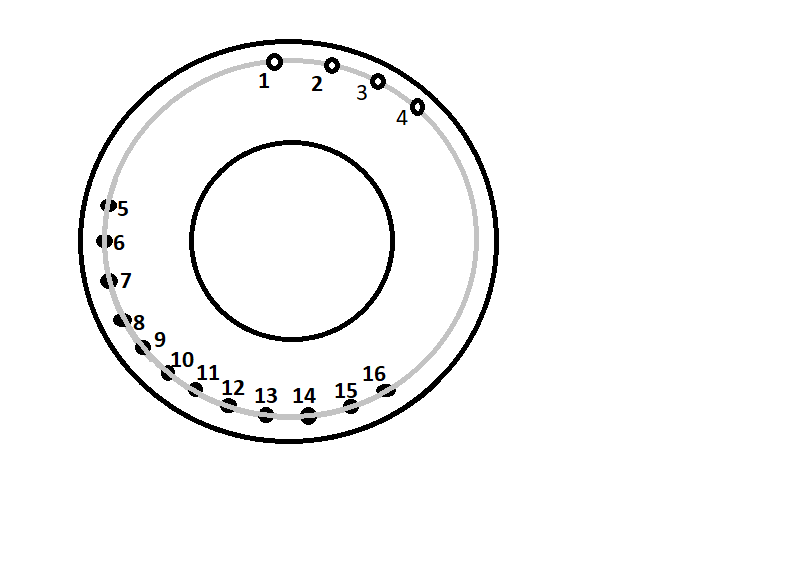

    ТЗ на два трансформатора по 250Вт
    Количество трансформаторов в комплекте: 2шт..
    Мощность трансформаторов – по 250 Вт
    Индукция - 1.3 Тл
    Выводы - лепестки
    Габаритные размеры трансформатора: высота не более 55 мм, диаметр не более 115мм.
    Первичная обмотка проводом ПТЭВ-2 диаметром 0,9мм:
    1-2 = 230 В
    1-3 = 240 В
    1-4 = 250 В
    Изоляция
    Изоляция
    9-10, 11-12 = 2х61В по 0,5А каждая, намотка в два провода, 4 вывода, под нагрузкой 0,25А просадка не более 10% %, проводом ПТЭВ-2 диаметром 0,6мм.
    Изоляция
    13-14 = 11В 2А, намотка в один провод, 2 вывода, под нагрузкой 1А просадка не более 10% %, проводом ПТЭВ-2 диаметром 1,2мм.
    Изоляция
    15-16 = 15В 1А, намотка в один провод, 2 вывода, под нагрузкой 0,5А просадка не более 10%%, проводом ПТЭВ-2 диаметром 0,9мм .
    Изоляция
Название:	Рпасположение выводов 250Вт.png
    ---------- Сообщение добавлено 11:46 ---------- Предыдущее сообщение было 11:45 ----------
    Mishich, неужели я таким мелким шрифтом написал? Что не видно этих параметров.

    КМК, по высоте не пройдут. А зачем такие низкие? Радиаторы ( как боковые стенки) должны быть не менее 120 мм высоты .

    Ориентировался на параметры Talema 55189-P1S2 (500Вт D-140мм и H-62мм) и наличие типоразмеров кожухов на али.

    Да, нет. Раньше обходился промышленными трансформаторами. А тут много обмоток, однозначно - заказной трансформатор. Я с этим - в первый раз.
    ---------- Сообщение добавлено 22:38 ---------- Предыдущее сообщение было 20:32 ----------
    Несколько изменил характеристики трансформатора. Хочется чтобы он смог поместиться в кожух 150х75мм. Новые моменты выделил жирным шрифтом.
    Мощность трансформатора – 400Вт
    Индукция - 1.4 Тл при измерении на обмотке 1-2 = 230В.
    Ток ХХ - не более 10 мА при измерении на обмотке 1-2 = 230В.
    Выводы - лепестки
    Габаритные размеры трансформатора: высота не более 70мм, диаметр не более 145мм.
    Первичная обмотка проводом ПЭТВ-2 диаметром 1,2мм:
    1-2 = 230 В
    1-3 = 240 В
    1-4 = 250 В
    Изоляция
    5- 6, 7-8 = 2х33В по 3А каждая, намотка в два провода, 4 вывода, под нагрузкой 1,5А просадка не более 10%, проводом ПЭТВ-2 диаметром 1,5мм. Изоляция
    9-10, 11-12 = 2х33В по 3А каждая, намотка в два провода, 4 вывода, под нагрузкой 1,5А просадка не более 10%, проводом ПЭТВ-2 диаметром 1,5мм. Изоляция
    13-14, 15-16 = 2х61В по 0,5А каждая, намотка в два провода, 4 вывода, под нагрузкой 0,25А просадка не более 10% %, проводом ПЭТВ-2 диаметром 0,6мм. Изоляция
    17-18, 19-20 = 2х61В по 0,5А каждая, намотка в два провода, 4 вывода, под нагрузкой 0,25А просадка не более 10% %, проводом ПЭТВ-2 диаметром 0,6мм. Изоляция
    21-22 = 11В 2А, намотка в один провод, 2 вывода, под нагрузкой 1А просадка не более 10% %, проводом ПЭТВ-2 диаметром 1,2мм.
    Изоляция
    23-24 = 11В 2А, намотка в один провод, 2 вывода, под нагрузкой 1А просадка не более 10% %, проводом ПЭТВ-2 диаметром 1,2мм.
    Изоляция
    25-26 = 15В 1А, намотка в один провод, 2 вывода, под нагрузкой 0,5А просадка не более 10%%, проводом ПЭТВ-2 диаметром 0,9мм.
    Изоляция
    Желательное расположение выводов обмоток: (без изменений).
