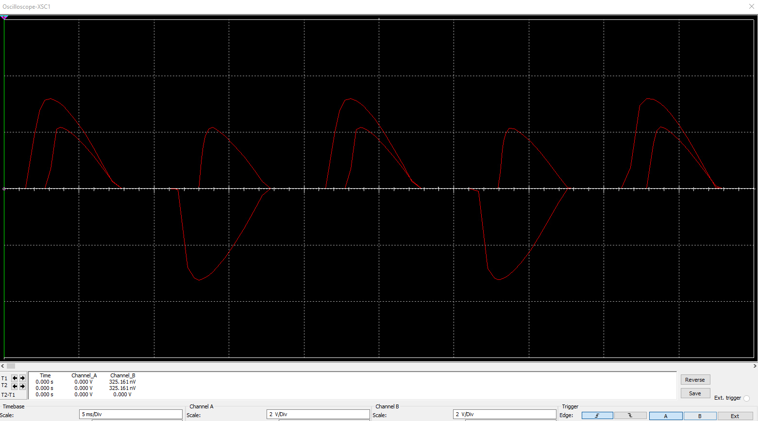

Название:	Идеальная характеристика моего полного повторителя 2.jpg
    Это гармоники повторителя с током покоя примерно 300 мА по схеме которая будет ниже.
    Это искажения.

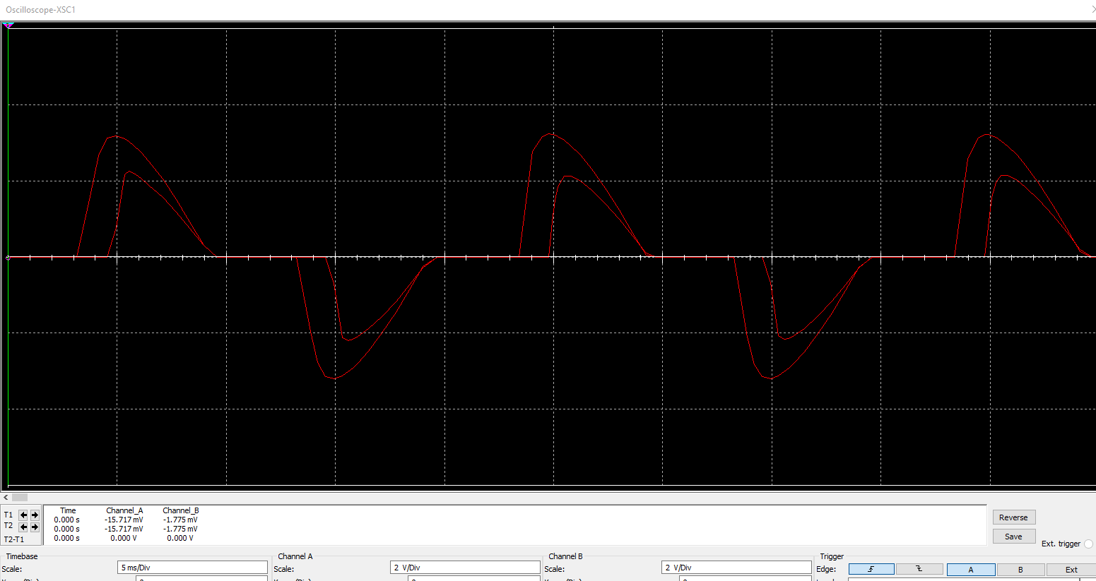

Название:	Идеальная характеристика моего полного повторителя полный спектр 2_68.jpg
    Это всё та же схема, но без избытка питания плеч
    (300 мА и 35 вольт на плечо и 18 вольт амплитуды на выходе 20 ват на 8 Ом.)

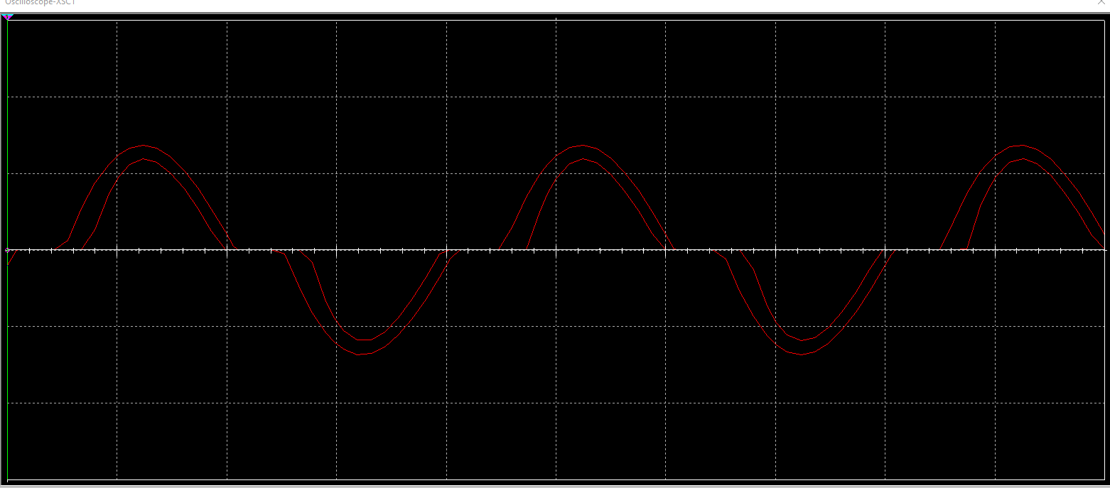

Название:	Идеальная характеристика моего полного повторителя полный спектр по напряжению 2_68.jpg

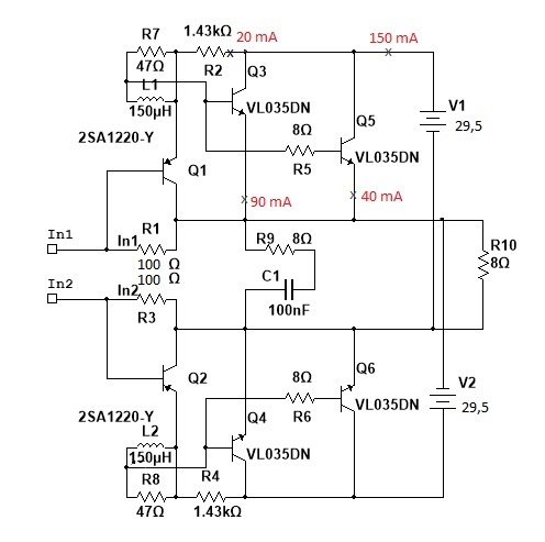

    Вот ещё один режим повторителя при тестировании.
Название:	Схема повторителя на VL035DN простого 150 mA .jpg
    Входное сопротивление усилителя при входных резисторах 100 Ом для этого варианта - 6,5 кОм.
    Отклонение нулевого тока при закороченном входе меньше 1 мВ.
    У цирклотронных схем другое поведение в области токов покоя, та энергия, которая как бы непродуктивно
    греет радиаторы, усилителями такого типа используется для компенсации недостатка усиления плеч когда наступает ограничение, усилители на комплементарных парах так не делают, у них эта энергия не только пропадает но и служит для генерации гармоник из-за разброса характера работы транзисторов на разных точках динамического диапазона токов, подозреваю и на эти слова будет не совсем адекватная реакция. Опять окажется что я что-то выдумал с потолка.

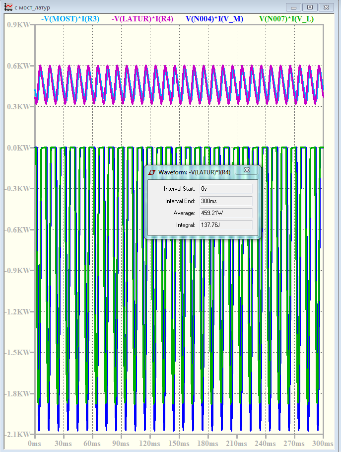

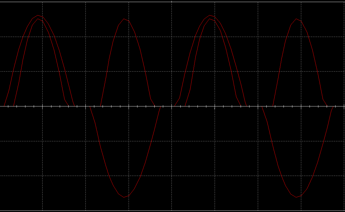

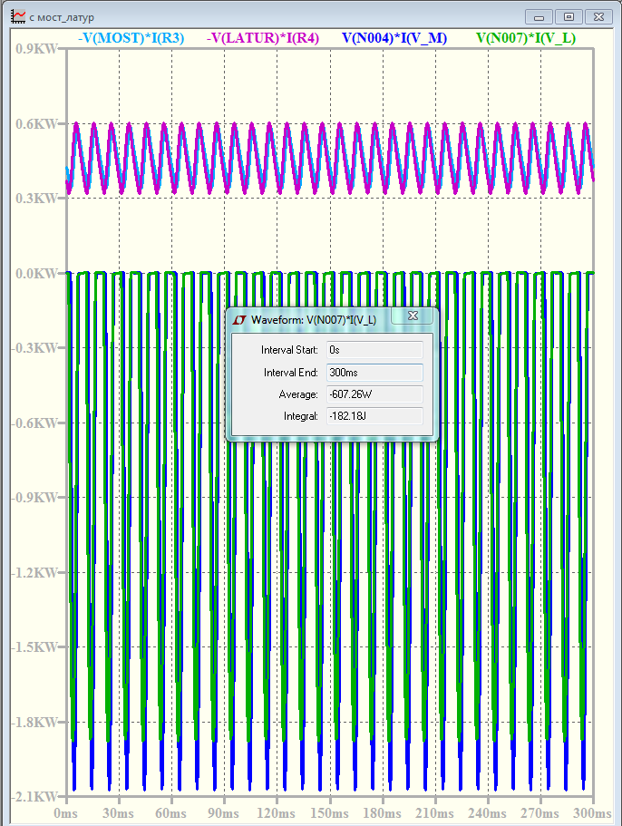

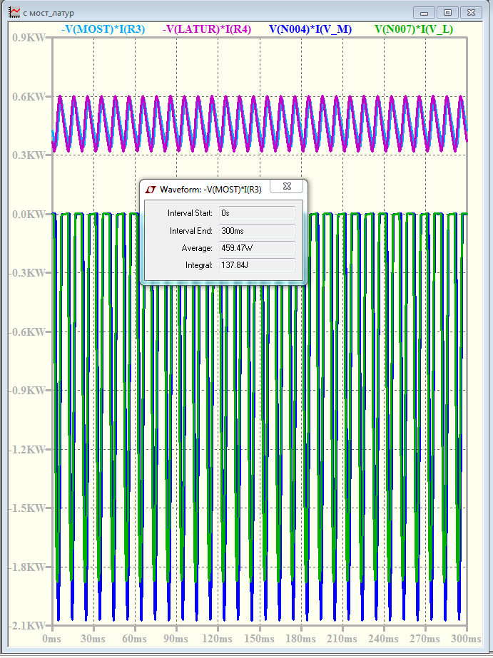

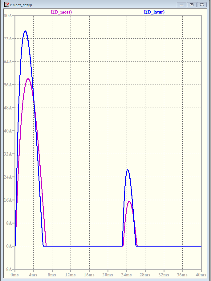

    Вот это: Нажмите на изображение для увеличения.
ID:	448300 - враньё, не может быть амплитуда тока через диод одинаковой в мосту и удвоителе при равной амплитуде пульсаций и сопротивлении нагрузки.

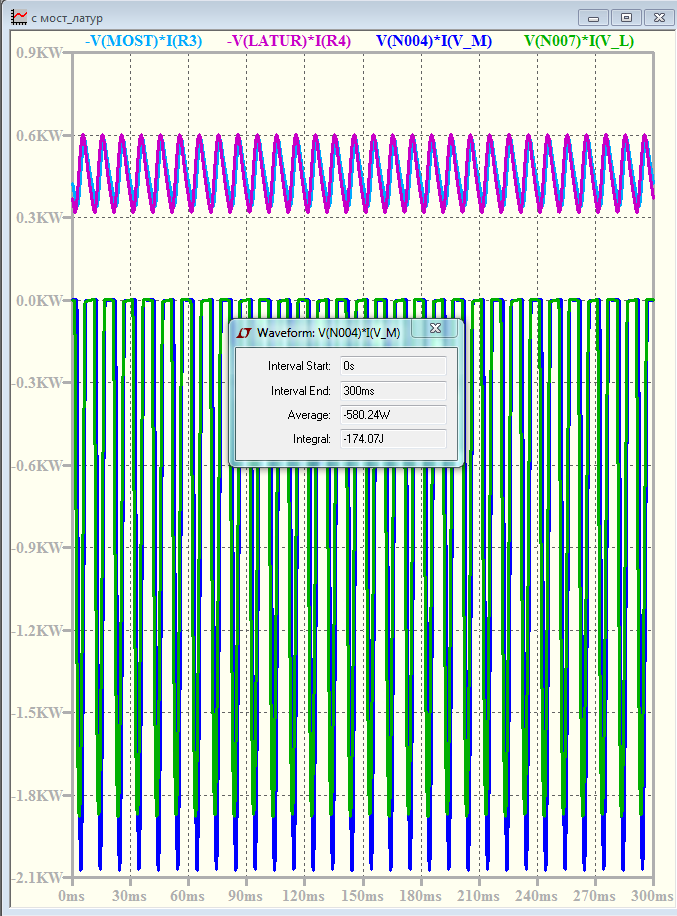

    Это: Нажмите на изображение для увеличения.
ID:	448301 - не пуск, пуск - это токи.

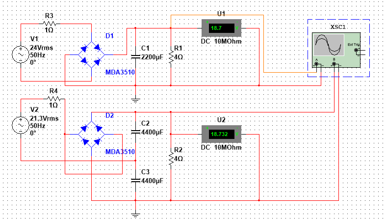

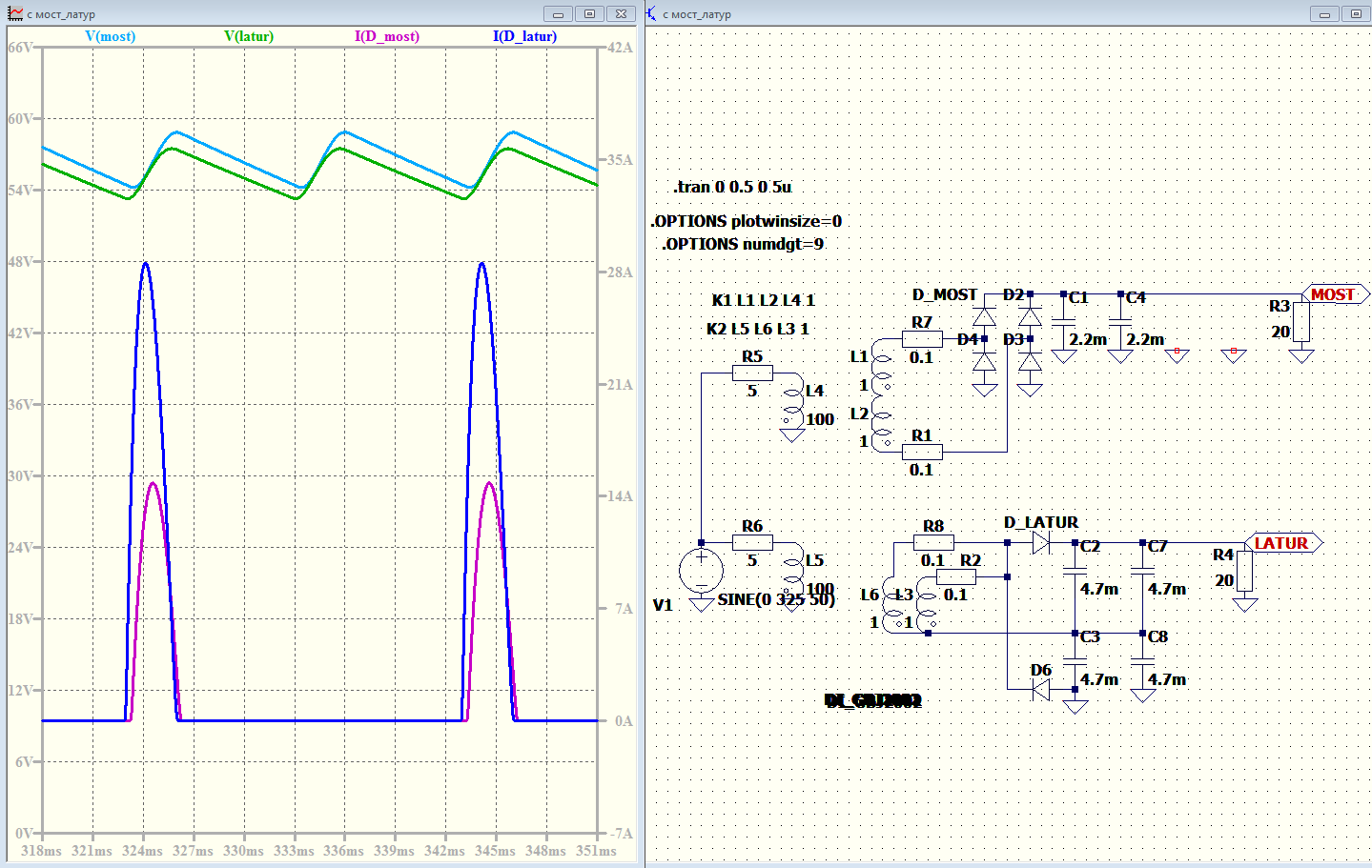

    На самом деле будет так:Нажмите на изображение для увеличения.

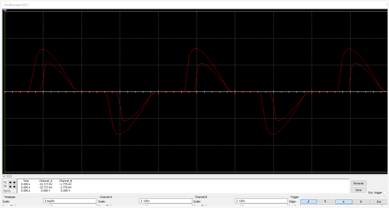

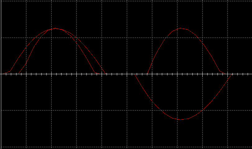

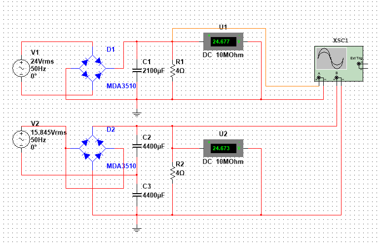

    и так: Нажмите на изображение для увеличения.
    ---------- Сообщение добавлено 05:59 ---------- Предыдущее сообщение было 05:04 ----------
    Цитата Сообщение от Sbaranov Посмотреть сообщение
    Условия когда разница здорово заметна между мостом и удвоителем как раз те которые обычно не приходят на ум.
    Это оттого, что или условия безумные, или они не условия, а мошенничество.
    Типичный пример:
    Первое - разница более заметна когда начинаешь снижать номиналы ёмкостей, тогда на ряду с просадкой напряжения питания пульсация у умножителя становится меньшей и на много заметнее чем она будет у моста, при этом для умножителя переменка должна быть более высокой.
    Т.е. ёмкости надо уменьшить до безобразия. Ну и нафига такой БП?
    Переменку повышать запрещено - это уже совсем другой размер трансформатора для одного из сравниваемых БП - мошенничество.
    Так же значительно заметнее подавление пульсаций выходит при увеличении сопротивления трансформатора или при введении резистора ещё по переменному току, не по постоянному, как это обычно бывает конденсатор-резистор-конденсатор, хотя и последняя схема работает как обычно.
    Опять безумное предложение - зачем-то попусту рассеивать мощность.
    И также растёт разница по пульсациям между БП с ростом нагрузки на эти схемы, именно разница между БП, а не для одного и того же блока питания когда он был нагружен слабо и сильно. Динамика роста пульсаций под нагрузкой разная.
    Опять враньё, вот как на самом деле:
    Если мощность в нагрузке одинакова, то амплитуда импульсов через обмотку, диоды и конденсаторы в умножителе вдвое больше, чем в мостовой схеме.
    При этом, амплитуда пульсаций выходного напряжения одинакова, но выходное напряжение у удвоителя меньше, значит относительный уровень пульсаций выше.
    Вдобавок КПД удвоителя ниже, чем моста.

    Sbaranov, Вам буквально на пальцах объяснили, почему для удвоителя Ri генератора должно быть в 4 раза ниже, чем для моста. Очевидно, Вы не умеете рассчитывать ни трансформаторы по заданию, ни выпрямители, и не понимаете, что такое сравнение в одинаковых условиях, жонглируя изменениями в пользу своей дурацкой "теории". Вот что за проблема взять учебники, и почитать????
    Нет.
  5. #64
    Частый гость Аватар для ААПП
    11.06.2022
    139
    По умолчанию Re: Симметричный повторитель и его искажения в микрокапе и предельные возможности для класса А без ООС.
    Да. 0,791 против 0,756.
    Это одинаковая мощность в нагрузке:
    А это разная мощность источника:
    Как и хотел гр. Sbaranov, с перегрузкой.
    Площадь импульсов разная, значит ток разный. И в данном случае показано нечто иное - разница начала открытия диода и конец, от этого и площади разные, а по поводу вранья, так это к программам пожалуйста. Проверок кстати было много и с разными режимами. У мультисима есть такое явление как цифровой муар - если не в курсе, то это последствие недостаточного числа математических выборок, низкое разрешение по времени, что приводит к угловатости графиков, чего естественно в реальности нет, хотя муаров эффект и в реальной оптике на каждом шагу по сути, и у ЦАПов от также везде. Некую погрешность всегда нужно ожидать. Но похоже не об этом вы думаете. Кажется вас что то задело.
    Лишь бы что ляпнуть?
    Даже не сомневаюсь - иное мошенничество без названий и цифр.
    Не получицца лапшу на уши вешать, симулятор вещь общедоступная, я показываю всё как есть, со схемой, со шкалами графиков, с названиями кривых.

  10. #69
    Аватар для Sbaranov
    23.11.2017
    Каховка

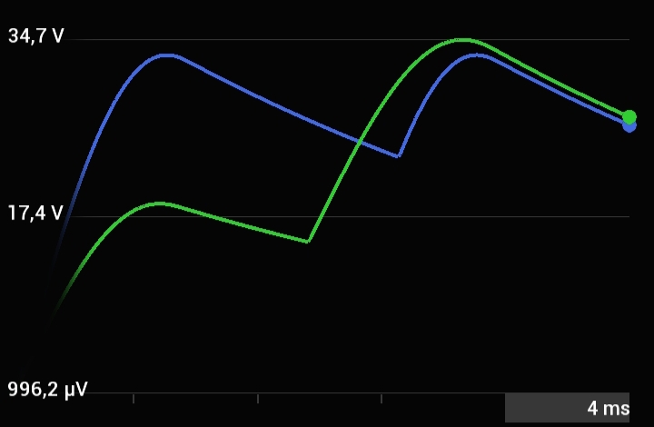

    Да, задело, враньё не люблю, панимаш.
    Ещё раз для тех кто ищет то, что ему нравится и не видит того, что не хочет видеть.

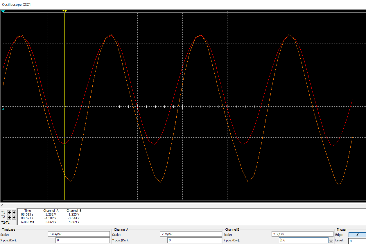

Название:	24% и наглядная нестабильность выборок.jpg
    Условие при котором была получена осциллограмма.
    Дополнительный комментарий.
    Проведена серия последовательных изменений ёмкостей от малых до больших значений с выравниванием
    выходных напряжений, и сравнение относительных разниц размахов амплитуд.
    На 16 ближайших шагах по 100 мкФ (для моста) в сторону снижения ёмкости от значения 3100 были получены периодические неравномерности порядка 11,5-33% в зависимости от места измерения амплитуд с неравномерностью выравнивания напряжений на выходе не более 100 мВ.
    Думающим думать, плюющимся истекать!
    Есть и подобное с токами, есть и подобное с сопротивлениями источников, кому нужно - повторит и увидит то, что опять ему захочется.

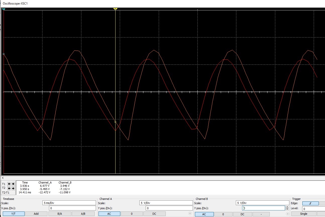

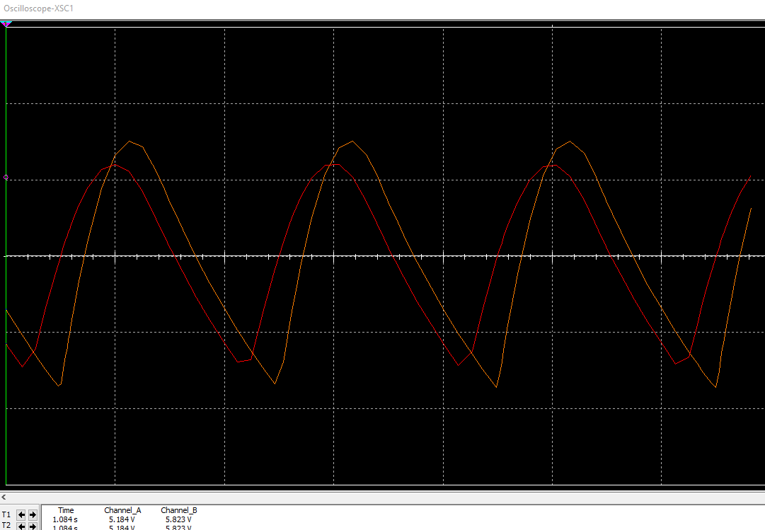

    ---------- Сообщение добавлено 09:11 ---------- Предыдущее сообщение было 08:36 ----------
    Если сбросить со счетов погрешности от периодических процессов выборок при моделировании, то остаётся
    в остатке сумма сложения от двух одновременных процессов - заряд одной ёмкости и разряд другой, и чем точнее совпадает динамика падения от разряда с динамикой заряда на обеих ёмкостях удвоителя, тем более полно осуществляется подавление пульсаций. Этот процесс сильно зависит от трёх основных показателей.
    От ёмкостей, от нагрузки, и от выходного сопротивления источника напряжения. Манипулируя соотношениями этих параметром можно получать разные результаты. Причём эти результаты имеют
    периодически изменяемый характер в случае последовательного перебора факторов. Есть как минимальные показатели так и максимальные. Так же имеет значение в каких величинах идут сравнения -
    в процентах или в напряжениях, амплитудах или токах. Это всё больше вопрос к предвзятости или к цели
    измерений.
    ---------- Сообщение добавлено 09:22 ---------- Предыдущее сообщение было 09:11 ----------
    А это тот же вариант измерений, но с абсолютно корректной емкостью моста 2200 мкФ, а не 2100 как на первом фото. Разница чуть другая - 22% для первых периодов на графике, с емкостью 2100 было более 24% так же для первых периодов. Здесь видно как неточности быстро сказываются на результатах. Но ни где не отменяется факт снижения пульсаций как бы не производились корректные сравнения, это видно даже визуально.
    ---------- Сообщение добавлено 09:35 ---------- Предыдущее сообщение было 09:22 ----------
    И только слепой не заметит фазовый сдвиг!
    А не о токовом сдвиге речь именно сейчас?
    Последний раз редактировалось Sbaranov; 26.01.2024 в 10:32.
    Напряжение на нагрузке (ток) после диодов на резисторе 0,1 Ом с нагрузкой на выходе 4 Ома.
    ---------- Сообщение добавлено 10:50 ---------- Предыдущее сообщение было 10:42 ----------
    Тупая брехня. Нет внутреннего сопротивления источника, а это один из обязательных параметров расчета.
    Напряжение для удвоителя не в два раза меньше, чем для моста - трансформатор не равноценный - мухлёж.
    Словосочетания - "равные условия по нагрузке, напряжению и ёмкостям" имеют совершенно чёткое значение, и достигается такое предварительно не равными условиями по входным характеристикам - если непонимание такого простого факта, оглашенного заранее, для вас и есть мухлежом, то радуйтесь такому разоблачению, я вам не запрещаю!

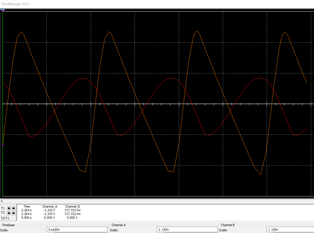

    А теперь в качестве датчика тока резистор 1 Ом.

    ---------- Сообщение добавлено 11:13 ---------- Предыдущее сообщение было 11:12 ----------
    При таких условиях.

    Цитата Сообщение от Антидот Посмотреть сообщение
    Конкретно, какое устройство Вы собираетесь запитывать блока с такой никакой нагрузочной характеристикой и пульсациями 40+ процентов?
    Я вообще ни...чего не понял. В своих опытах более реальную нагрузку ввел. Если подразумевается питание плеча цирклотрона, то реальнее будет нагрузка 1-2 ампера.
    Нет там никакой погрешности или нестабильности "выборок". Осцилл-прибор на Вашем скрине - это просто визуализатор, я это называю "мультипликацией". Удобно, не спорю, но очень большое окно, весь экран занимает. На моем скрине все гладко. Условия - Ваши! Предполагаю, что у меня процессор быстрее и отображает соответственно. А Вы совсем не пользуетесь кнопкой "Моделирование". Ну просто спросите - все подскажем. На окне вкладки "переходные процессы" выделил количество точек (шагов) - 100 штук по умолчанию. Так все синусоиды и импульсы "неплавные". Увеличьте до 1000 или до 10 000, увидите разницу. На моих скринах в прошлых постах 1000, все отлично видно.

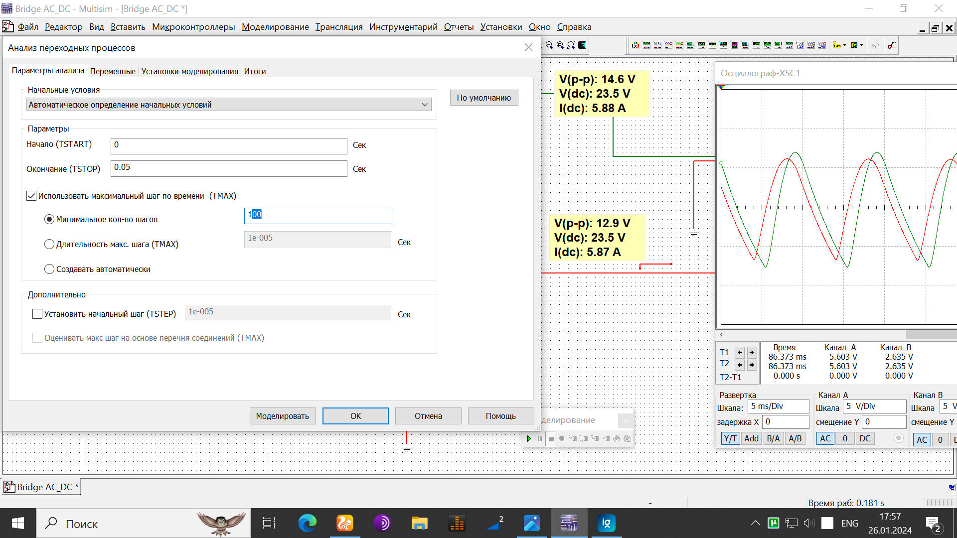

Название:	УВЕЛИЧИТЬ КОЛИЧЕСТВО ШАГОВ.png
    И все равно напомню, наши споры начались с утверждения про выигрыш по пульсациям до 40%. Нет там такого.
    Но мы уже всё поняли...
