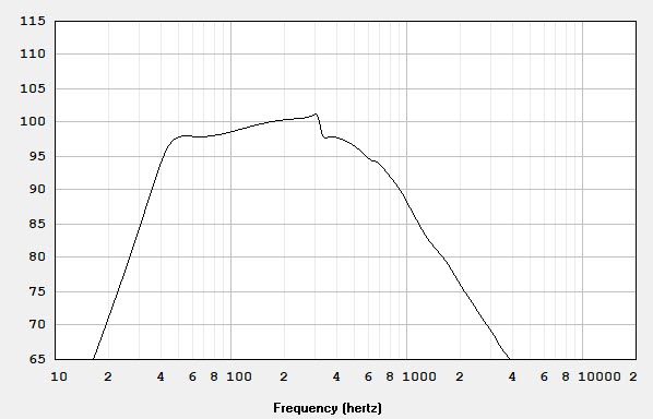

Название:	18pw1400fe ts measure.png

    вот АЧХ JBL в корпусе
    Вы вообще понимаете что 180дБ по шкале Y это даже ушлые маркетологи себе не позволят ?

    На таких динамиках не мудрено что будет кривулина.
    А где тут кривулина ?
    Сделайте шкалу по вертикали от 70 до 120, как у Максспейса, сразу будет веселей.
    А лучше сделайте шкалу от 75 до 115, как у А.Коваленко, или даже от 85 до 115, как Крылов выкладывает.
