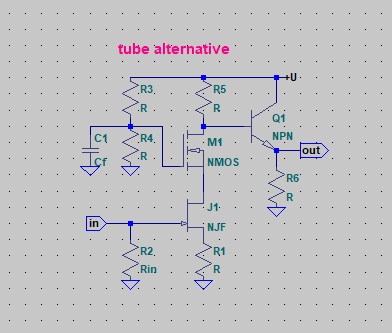

    Нежелание связываться с лампами, подвинуло идею использовать альтернативный вариант на полупроводниках.
    Схему создал сам,хотя впоследствии нашел аналоги в интернете.Это jfet с каскодом на mosfet.Выход умощнен эммитерным повторителем.Идеология фонокорректора, как в ламповых конструкциях -первый каскад линейный усилитель ,затем риаа цепочка и выходной линейный усилитель.Первый каскад по приведенной схеме с тау 75мкс на индуктивности картриджа.Выходной на 3 биполярах с ОООС. При питании 100в, 30кОм 300пФ нагрузки получил 90в п.п. при гармониках до 1.7 процента макс. на 20кГц ( сопоставимо с ламповыми с пассивной коррекцией).
    Притом максимальная амплитуда 20кГц тоже достигает 90в пп,что в ламповых редко встретишь при приемлемых гармониках.Меандр 20кГц достигает 53в пп,что более, чем достаточно.Шумы с охлажденкой -79db (в модели) при 4мв входа.

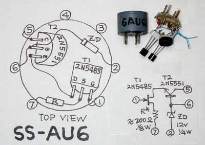

    Lenivo, С биполяром в каскоде гармоники на ВЧ поменьше
    А где здесь охлажденка?
    Аватар для Mikhail-Z
    03.05.2020
    Чехов
    135
    По умолчанию Re: Альтернатива лампе в фонокорректоре (проект)
    на этой схеме не показана
