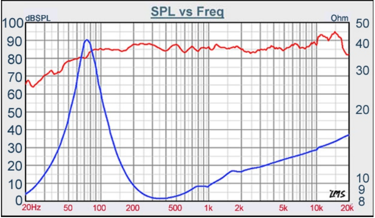

    Цитата Сообщение от gaga Посмотреть сообщение
    либо все таки найти ну очень хороший средник хотя бы от 300-400 и до 4000-5000
    Не?

    Чёта я уже хочу на танг раскошелиться
    1337 хорош.
    Упрощенные бумажные серии... собственно, у неупрощенных те же болячки. Не, отличные динамики, но бумага есть бумага, грязнит. По сравнению с титановым.
