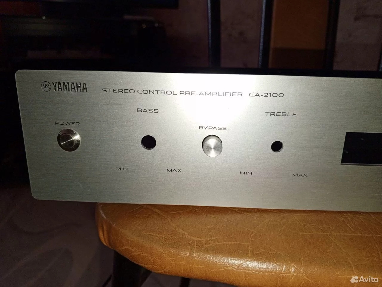

    Купил корпус от какой-то ямахи, а там ручки под тембра, т.е. надо какой-нибудь темброблок встремить, для комплекту. Может у братьев наших больших на алике есть готовые? Ну или собрать, но только не сложный, не Матюшкина, типа на паре ОУ, но и не совсем дрянной.

    Мне это к Д классу, я вообще-то без ТБ слушаю, но уж коли делать исказитель, то чё бы не с ламповым буфером, штоб уж конкретно так загадить фонограмму. Ессно дело отключаемый будет.

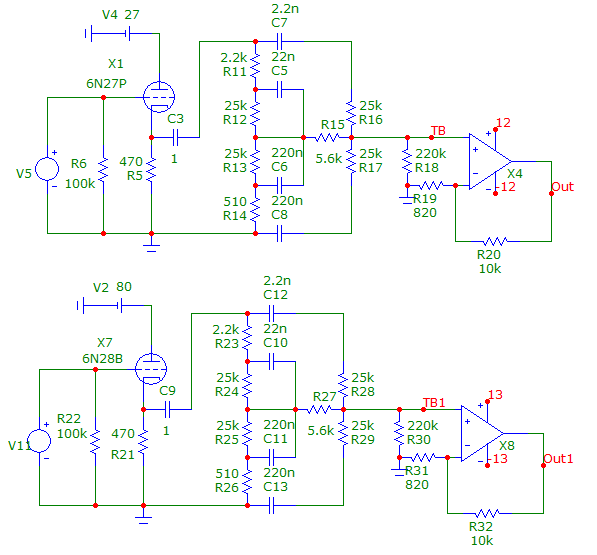

    Ламповый РТ
    Не пойдет, у моего Д входное 10к. В этой схеме не хватает еще одной лампы. Посмотрел еще раз на корпус, там и для баланса дырка есть, надо бы и баланс, хотя можно просто любую крутилку поставить, не подключенную.
    Так это недостаток твоего Д, а не предлагаемого РТ. Исправить никак нельзя?
    Это достоинство! Он специально так сделан под РГ антекома (никитинский лестничный)
