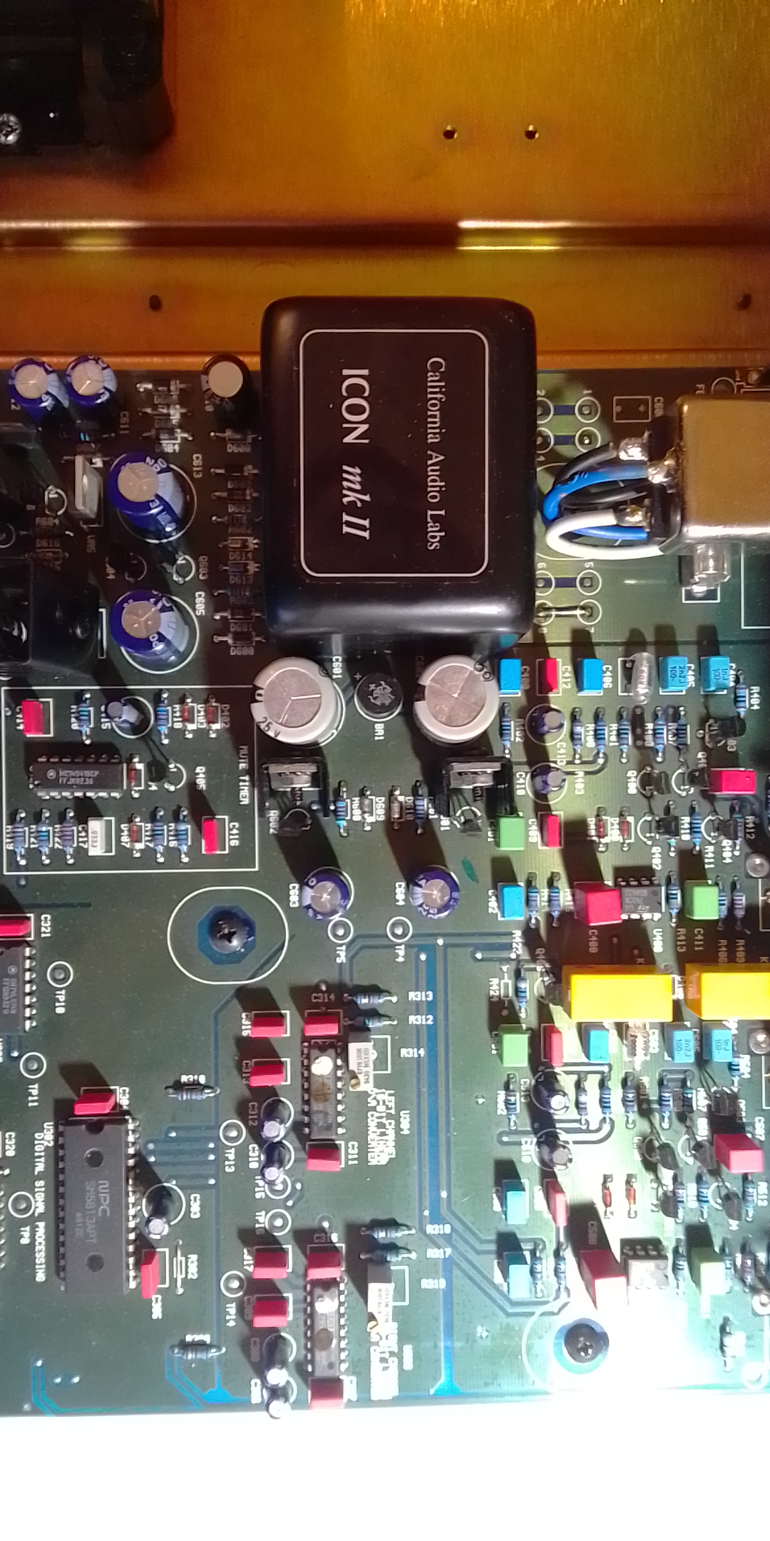

    Нужна схема выхлопа CD проигрывателя Сalifornia Audio labs ikon mk2 или без mk2. К счастью проигрыватель работает, но звучит собака не обычно, даже не знаю как описать и это 2 ЦАПах pcm 61p, аналоговая часть полностью на транзисторах, ни где ни у кого ни когда подобного не встречал, хочу повторить схему. Перисовать проблематично так плата 2-х сторонняя.

    Тут вот информация проскочила: Сalifornia Audio labs ikon mk2 - это сиди с HDCD декодером, т.е. PMD100, к которому никаким местом PCM61 не прикрутить, поэтому в нем совершенно справедливо стоят PCM1702. Но выход в обоих вариантах (mk2 и без) одинаков и кроме транзисторов присутствуют по одному корпусу UA741NC на канал.

    Микросхема там работает как интегратор, ещё выяснил по дорогам что i/u конвертер на резисторе 1,75кОм.

    Да (я в цифре не очень, щас Alex, добрая душа, напишет, "как и во всем остальном"), но инженерная мысль в этом случае теряет свое предназначение в плане зачем 16, если мы взяли PMD100. Я не видел такого тандема в серийных аппаратах, а на HDCD я очень плотно сидел несколько лет, пытаясь услышать преимущество. Не услышал, как ни старался и очень хотел, прям вслушивался - нифига. На последнем (справа) фото ТС на плате видно CS8412. Безотносительно к схеме выхлопа мне лично не ясно, что этот корпус делает в проигрывателе CD или это уже ЦАП?
    Слишком большой номинал, скорее всего в I-U используется внутренний ОУ, с внутренним резистором в PCM61.
