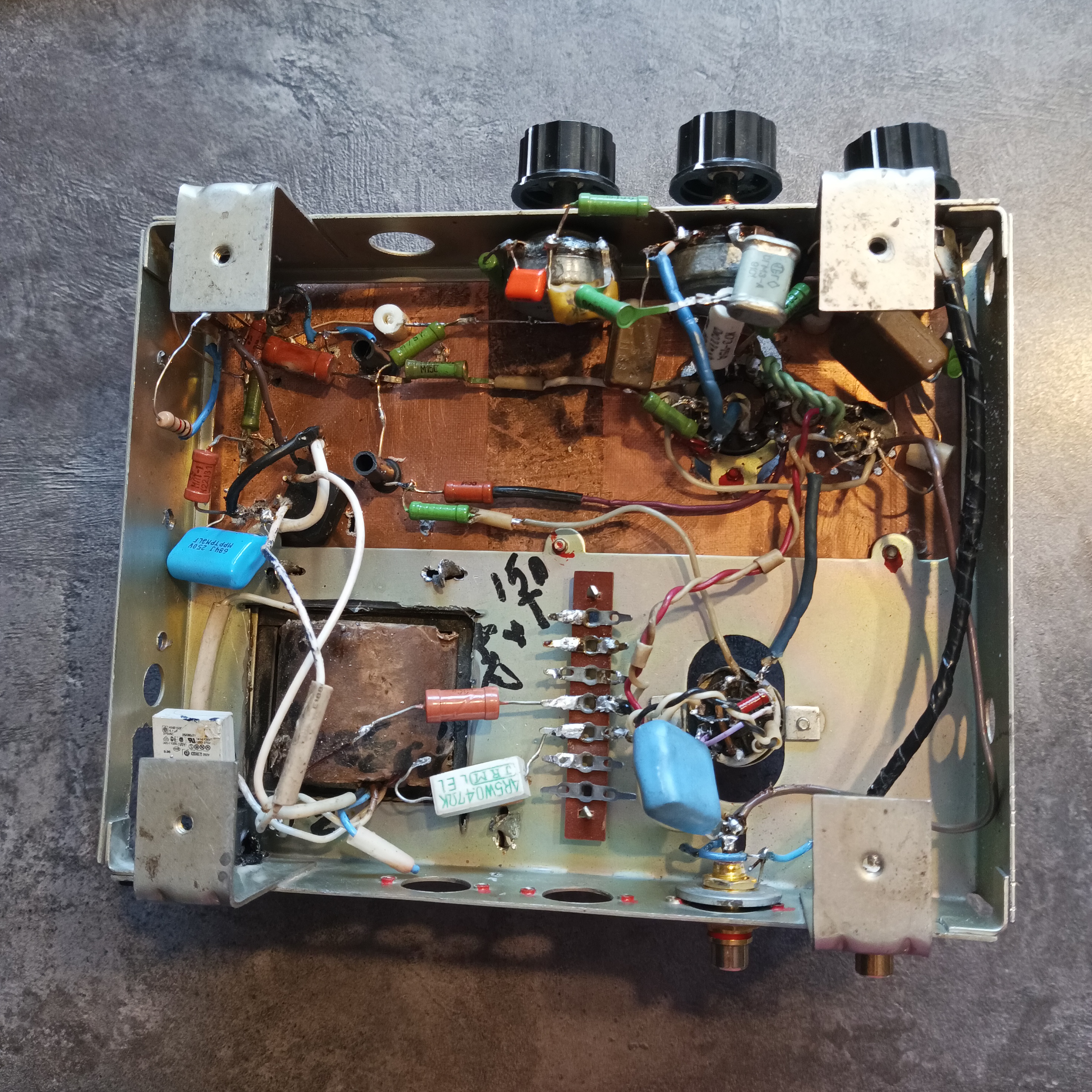

    Здравствуйте, уважаемые специалисты-ламповики. Нуждаюсь в помощи по поводу работы простого предварительного усилителя на лампах 6н2п. Схема еще 60-х годов прошлого века. Мне нравится как через этот предварительный усилитель звучат мои усилители мощности. НО. Казалось бы, ничего в этой схеме сложного, однако шум от катодного повторителя никак не убирается. Режимы все на лампах по схеме... разводка без малейшего фона... детали все качественные как и сами лампы, но вот такая данность. Может, кто-то посоветует - как избавиться от этого назойливого шума (одинакового при любом положении регуляторов громкости и тембра). Спасибо заранее.
    P.S. В данной схеме убран выход с анода катодного повторителя. Как и схема и лампа внизу схемы - для микрофонного входа.
    На этих макетах и соединительных проводов-то практически нет - деталь в деталь все спаяно. По макету на каждый канал.
    3 анодных резистора с силовой шины 190вольт идут, да накал через антифонный переменный резистор 470 ом. Все по схеме точно. Кроме мной уже упомянутых удалений: микрофонного усилителя и выхода с анода катодного повторителя.
    17.08.2011
    5,225
    По умолчанию Re: Катодный повторитель - шумы
    То есть развязывающих цепочек по анодному питанию нет? Печально. Врежь килоом по десять до резисторов анодной нагрузки и в точку соединений развязывающих и анодных поставь конденсаторы микрофарад по десять минусами к земле. Хотя, обычно из-за связей по питанию возбуд бывает на инфранизе, но вдруг.
